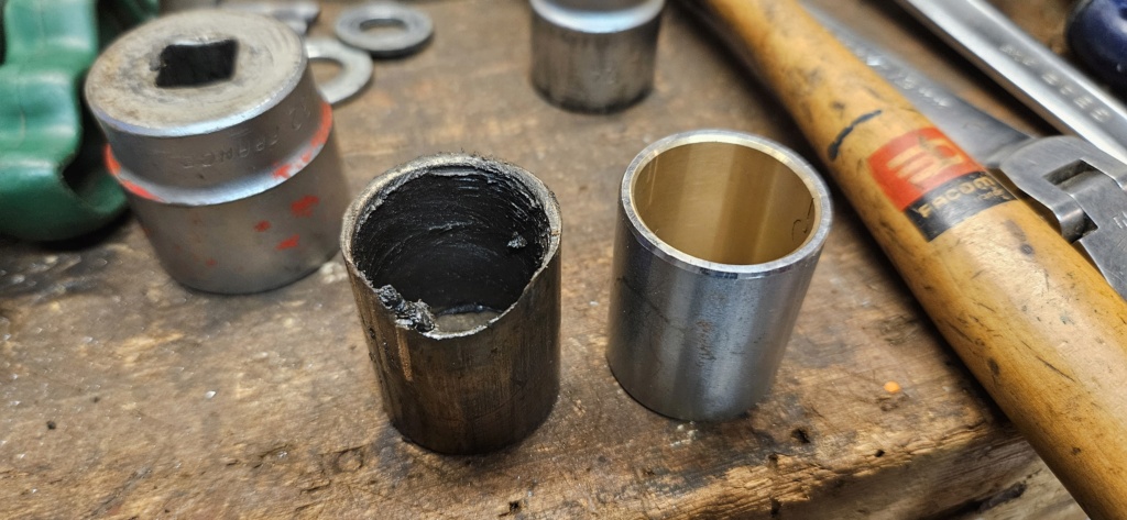

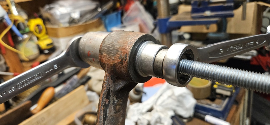

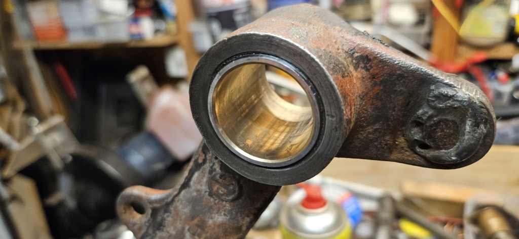

remplacement des bagues de pédales :
Extraction de la bague avec douille 24 et 32.
Bague extraite et bague neuve

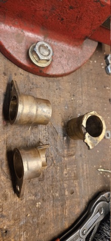

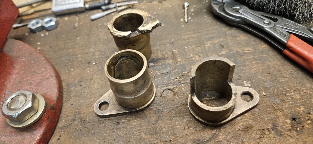

Bonjour à tous, Je suis remplacer mes bagues de commande de freins arrière. J'ai trouvé deux modèles mais je ne sais pas lequel serait le mieux. Dans les deux cas, ces bagues se montent et semblent convenir.
Messages : 10281
x 231
Re: Révision freins 640
normalement la bague identique à la précédente se monte
