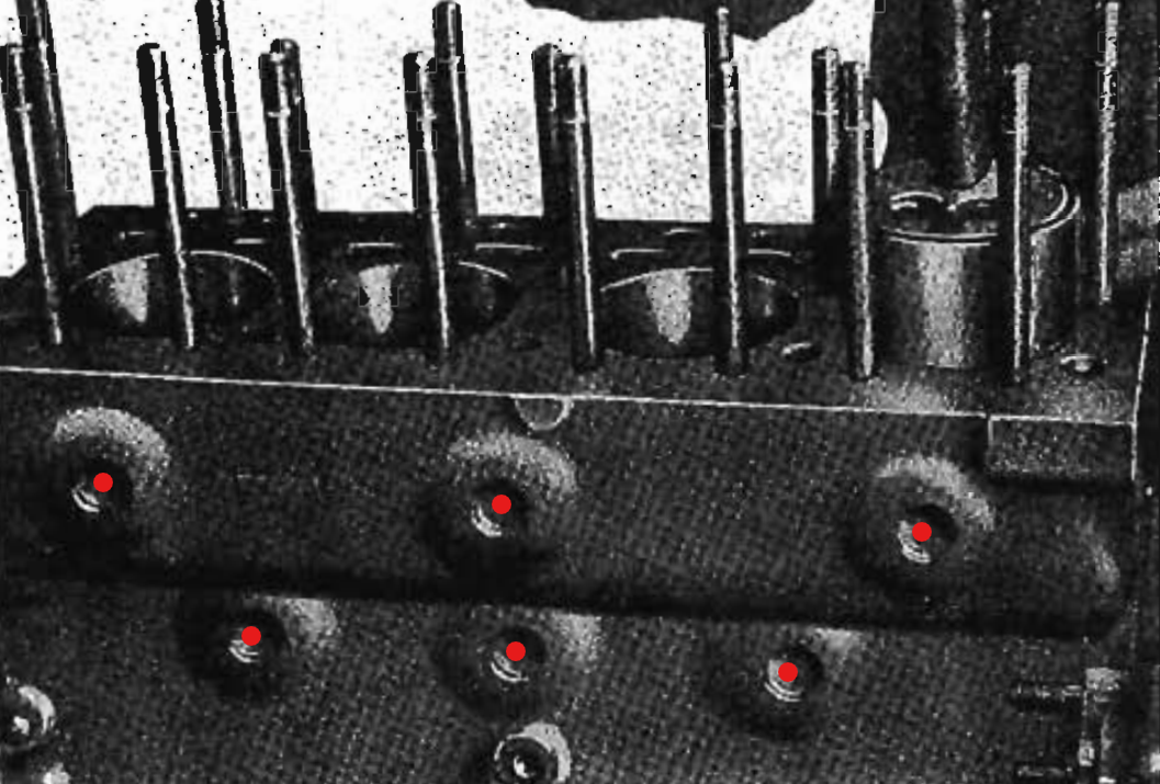

Pour les pastilles tu en as sur le coté aussi:

Re: Eau dans le bas moteur Someca 415
Tu as plusieurs endroits avec des pastilles , comme celles avec les points rouges, et tu regardes s'il en a d'humides. Vérifies celle coté réservoir ( marqué "bouchon") ref 14329401 (ou 14282970)..Si oui, il faut les changer. Voir le lien ci-dessous. Si non voir l'étanchéité de la culasse.
