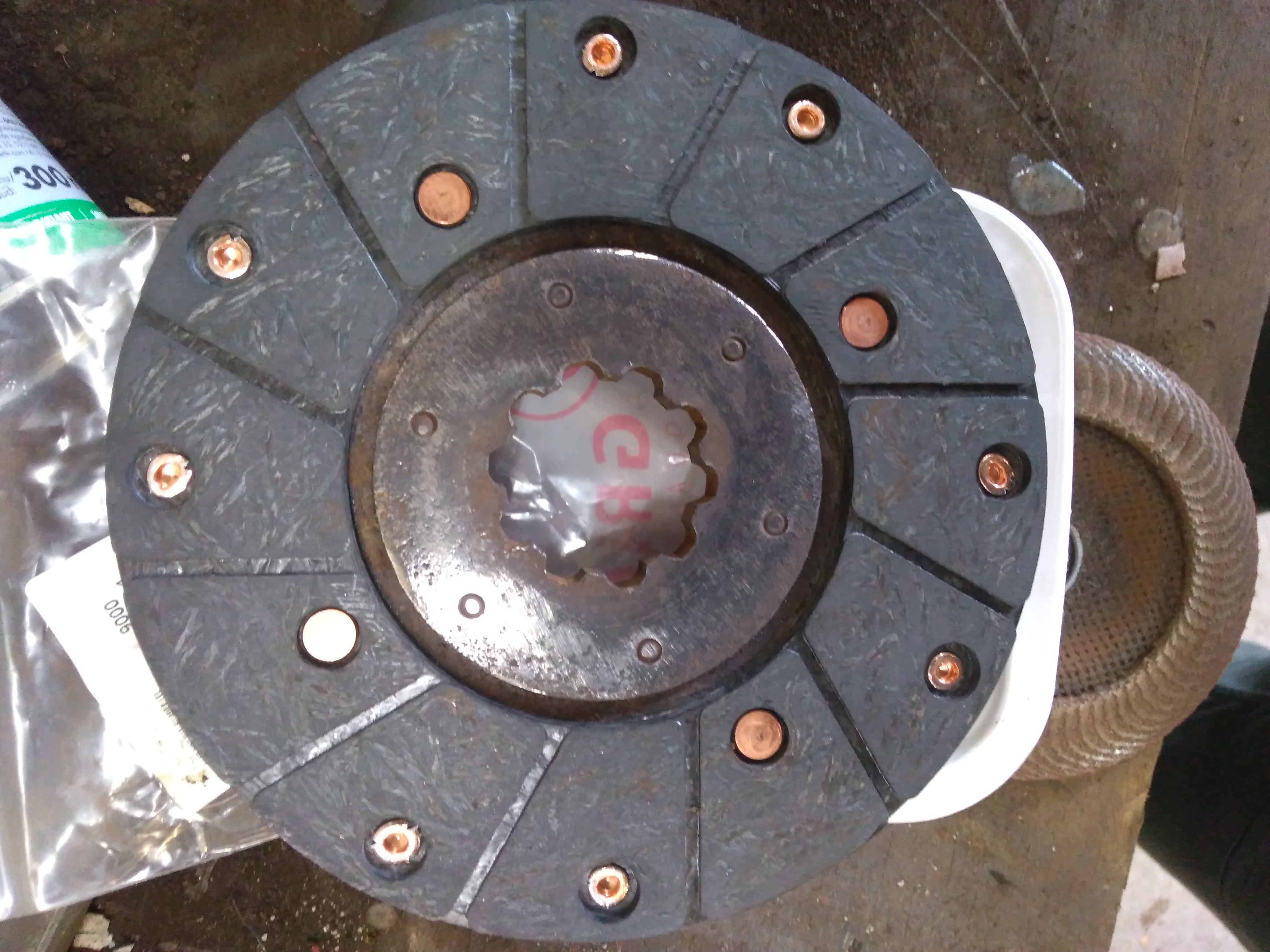

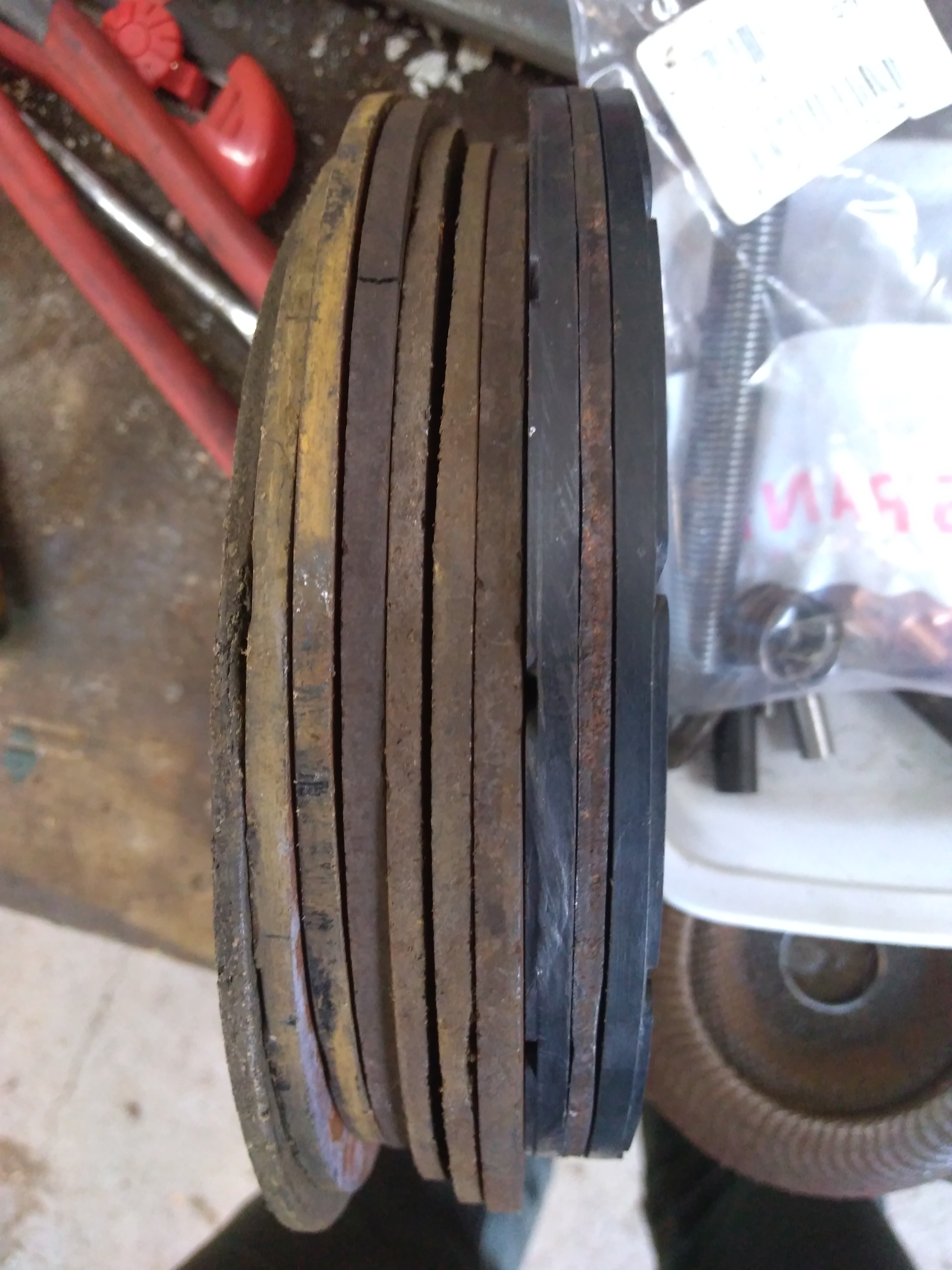

Bonjour .
Reçu et riveté les freins . Pas encore essayé ( ca pourra pas etre pire qu'avant ) car vu qu'il est dedans on va en profiter pour regarder les embrayages

il me semble que les rivets sont percés

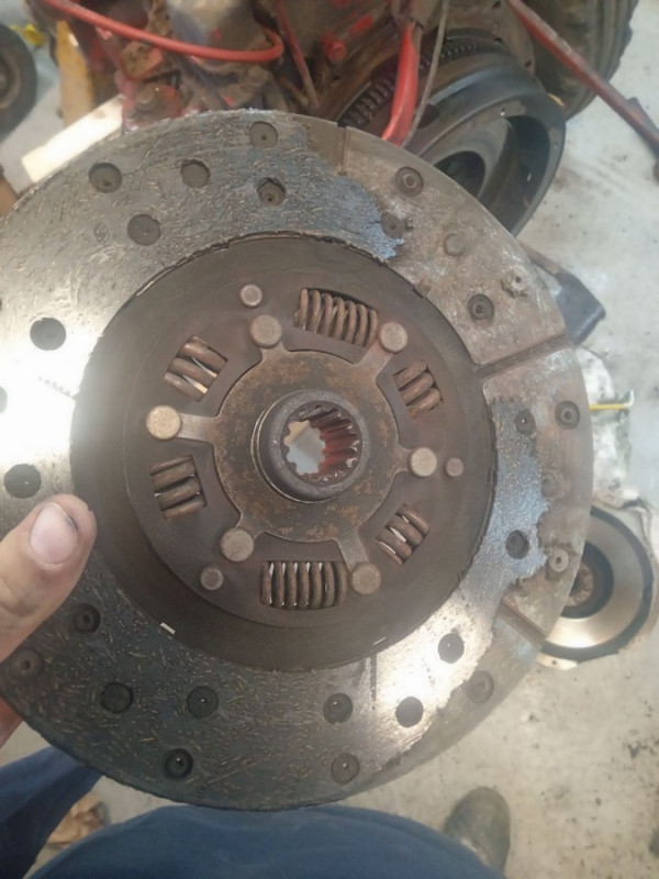

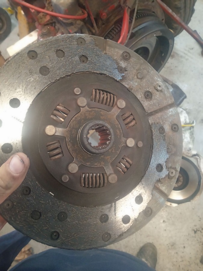

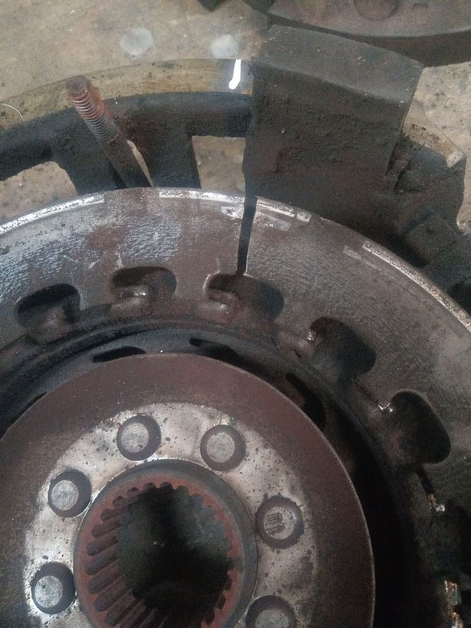

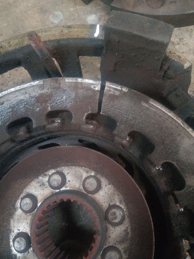

Separation du tracteur pour voir embrayage .... Aie .... Disque HS ( pas grave ) mais surtout rondelle cassée ( Trouvable ???? )
Donc recherche 2 disques ( ou garnitures ) et rondelle . Sinon embrayage complet ( aie le prix ) . Vous changeriez le spy pendant qu'on est la ? pas de fuite mais .... 50 ans
- Messages : 10117
- x 224
Re: Remise en etat IH423
un embrayage complet est intéressant quant les plateaux sont aussi à changer
tu peux aussi faire regarnir les deux disques (suivant le prix )
Cest surtout la rondelle qui est introuvable ( trouvé en roumanie , mais est ce la bonne ? ) J'attends des info d'un collegue qui connait qq qui a des pieces

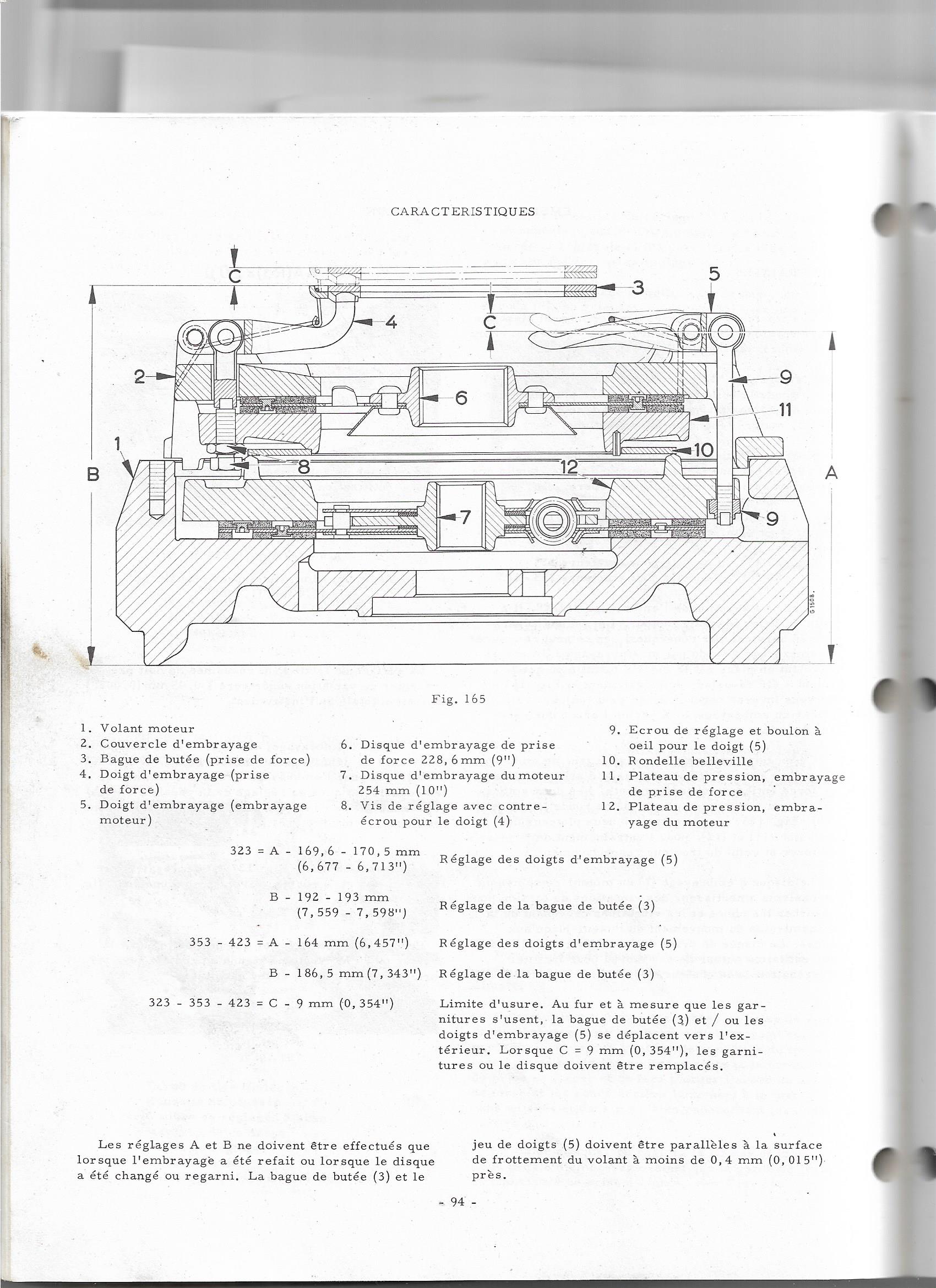

Par contre les kits que j'ai trouvé ( celui la est le moins cher mais les autres semblent pareil ) ne ressemblent pas tout a fait ( reglage des doigts sur l'exterieur ( coté boite ) alors que d'origine c'est comme sur ton schema.
Compatibles ? qq a déja changé pour un de ce type ?
https://www.agri-expert.fr/mecanisme-d- ... ion_tabbed
sur un FIAT l'embrayage est tres concurrencé et dans la plupart des cas c'est l'embrayage complet qui s'impose
la rondelle belleville ressemble il faudrait pouvoir la comparer
Bonjour .
On a donc changé l'embrayage complet par un neuf ( on trouvait les disques ou les garnitures mais pas la rondelle ressort ).
. On a enlevé le volant mais finalement pas changé le joint ( doute sur la qualité de celui qu'on avait acheté) . Pareil pour les butées on a laissé les vieilles. Au pire 1/2 journée de boulot pour tout redemonter. Essais avec le broyeur arrière qu'on utilise sur le 743 ( sur lequel il faut bien presque tous les chevaux) . Impec. Rien qui patine , les freins freinent ( pas trop mais bon .... par rapport à ce qu'il y avait ..... ) . Le moteur emmène bien le broyeur. Bon la par contre il les faut tous les chevaux . Le moteur a l'air en pleine forme ( d'après le précédent proprio il aurait été refait) . Restera à baguer un peu tout pour supprimer les jeux ( pédale embrayage, chandelles ...... ) et surtout voir le train avant . .la direction est dure ( sauf avec le broyeur
