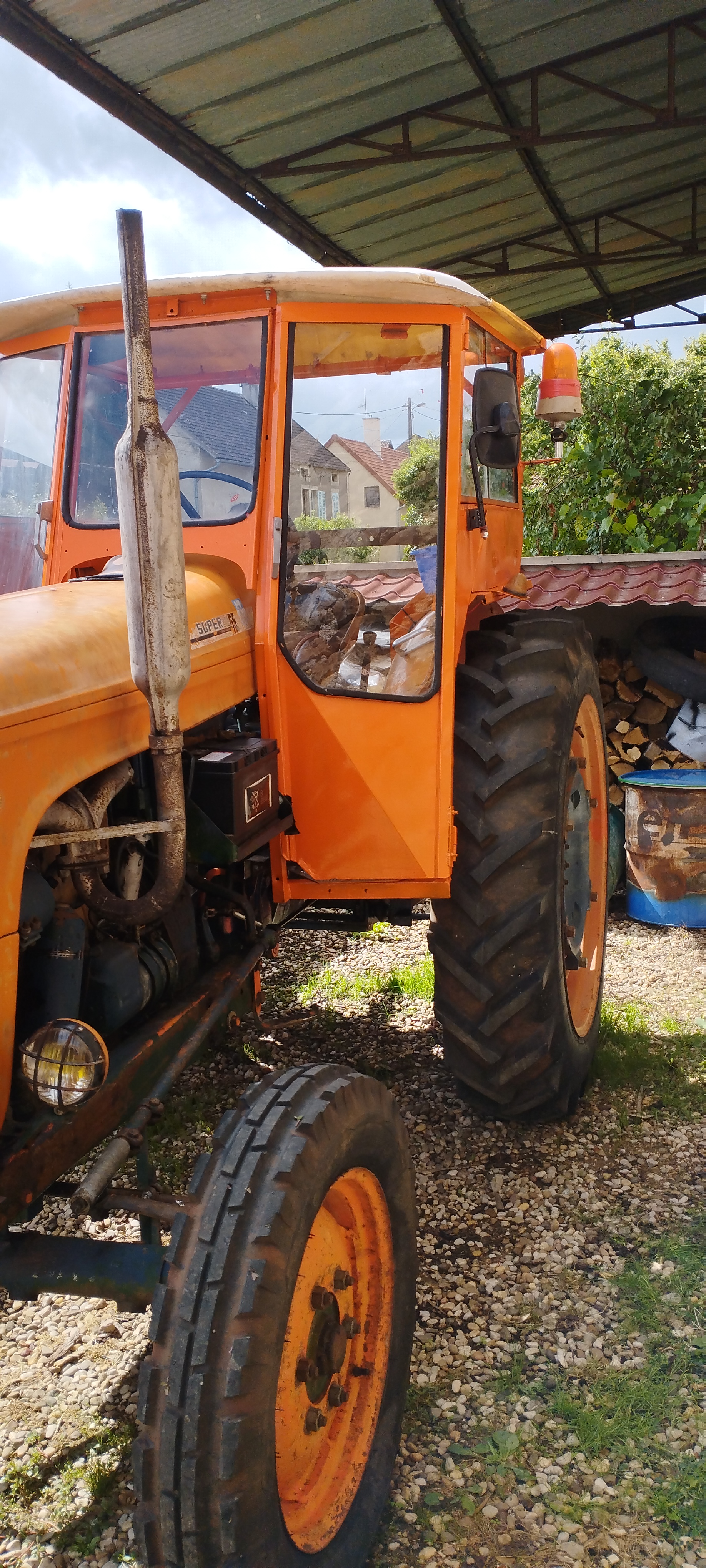

Je vais faire du bois cet hiver avec pour voir ce qui va ou pas et je ferai le reste de la mécanique plus tard
Quelques photos de la cabine qui progresse j ai du recommandé de la peinture pour les portes et pare brise car ca couvre tres mal
J avais pris le ral 2004 mais pas top du tout je pense par rapport à l origine
Je joint quelques photos
La cabine est montée sur cahoutchouc donc en souple
Je mettrai le toit en dernier dehors car il passe pas sinon

Bravo. Merci pour les photos. Bonne suite.
