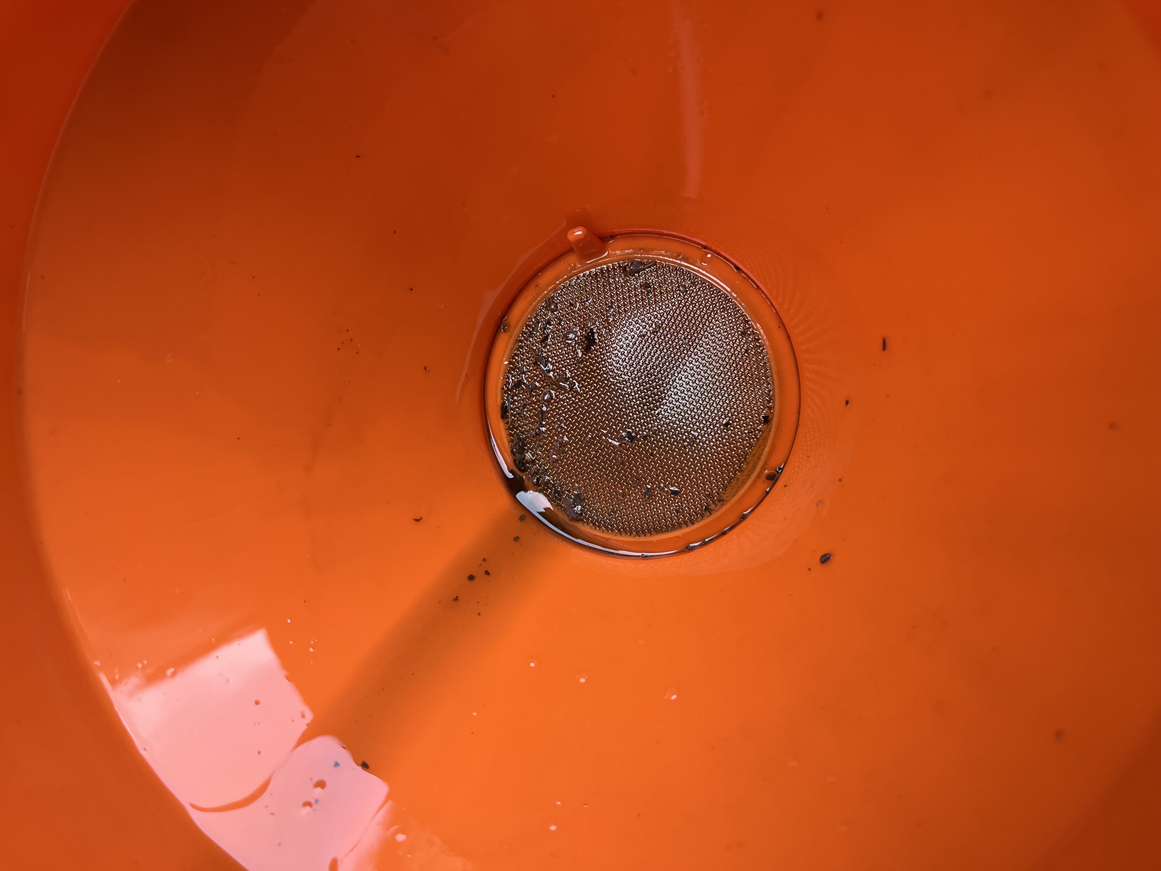

Re: Problème de freins sur un 780Dt
Alors je viens de vidanger,
L’huile n’était pas hyper propre.
Dans le bouchon de vidange et dans l’entonnoir j’avais quelques limailles. Par contre j’avais un gros bout d’un truc en aluminium ou alliage très léger je ne sait pas ce que c’est…

c'est peut etre depuis tres longtemps l'alu ou équivalent est tres léger
Tu as 3 bouchons de vidange: pont, boite et boitier pont av et même défaire le tuyau d'alimentation du relevage pour voir si limaille.

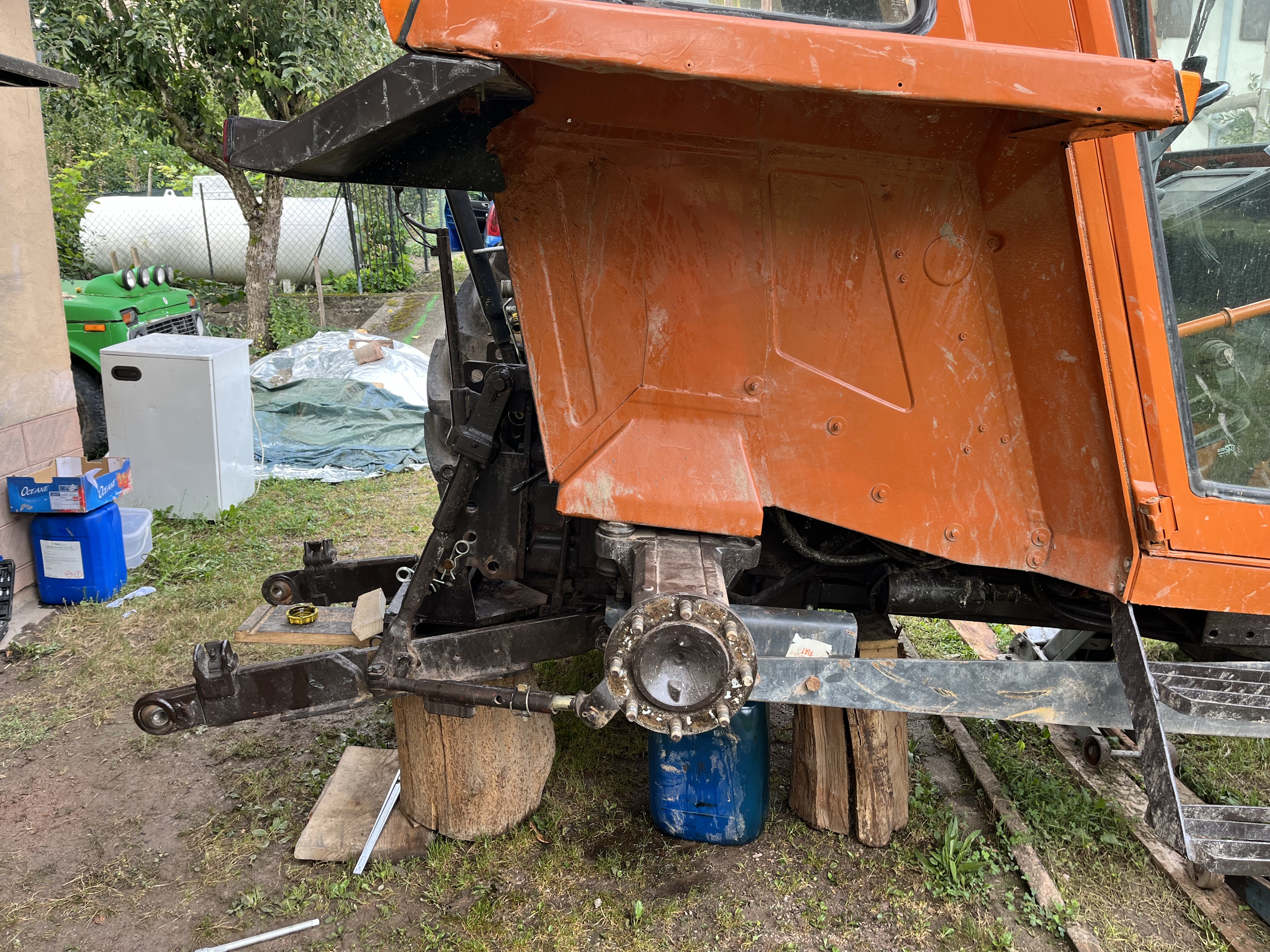

J’ai vidanger et démonter la trompette droite.
Le disque est en parfait état 9,7mm.
J’ai l’impression qu’il a été changer déjà. Je vais ouvrir le piston pour vérifier l’état des joints quand même.
Voir les photos ci-joint…
Qu’en pensez vous ? Quand même du à l’huile ce bruit ???

- Messages : 10281
- x 230
vraisemblablement le bruit est du à l"huile
les joints de piston (section carré) doivent etre changer
l'idéal serait de tremper les disques avec la nouvelle huile
ton tracteur a les plaques intermédiaires ?
si tu n'en as pas besoin tu devrais couper l'échelle du crochet pour favoriser le remplissage et le niveau de l'huile du
pont
pont
Ton tracteur est propre, bien repeint.
La mauvaise conception des bras de relevage chez toi aussi: ajout de renfort . Ceci aurait pu être évité s'ils avaient fixé le stabilisateur plus près des rotules arrières.
Pour les freins, voir l'autre coté et le frein à main tant que tu y es. Beau travail, sans la pluie. Bonne chance. Tu n'as pas tout le suivi d'entretien de l'ancien (pour la qualité de l'huile qu'il a mis)?Et changer le liquide de freins.
Tu pourras vidanger les réducteurs et le pont avant.
Pour la direction, tu as un filtre dans le réservoir.
Merci pour votre réponse,
JJ, pense tu que je dois quand même changer les joints carrés des pistons? Ils sont en super état.
Je vais donc démonter l’autre côté pour vérifier et je remonterais avec une bonne huile.
Pour le liquide de commande de freins, est-ce que ce liquide pourrait aller ?? Je ne trouve rien d’autre, autrement avez vous une référence ?
J’ai oublié JJ, oui le tracteur a les plaques intermédiaires et pareil en super état même pas marquée.
j'ai oublié de t'indiquer de bien regarder les fixations des stabilisateurs (3 vis de chaque coté)
trompettes démontées
