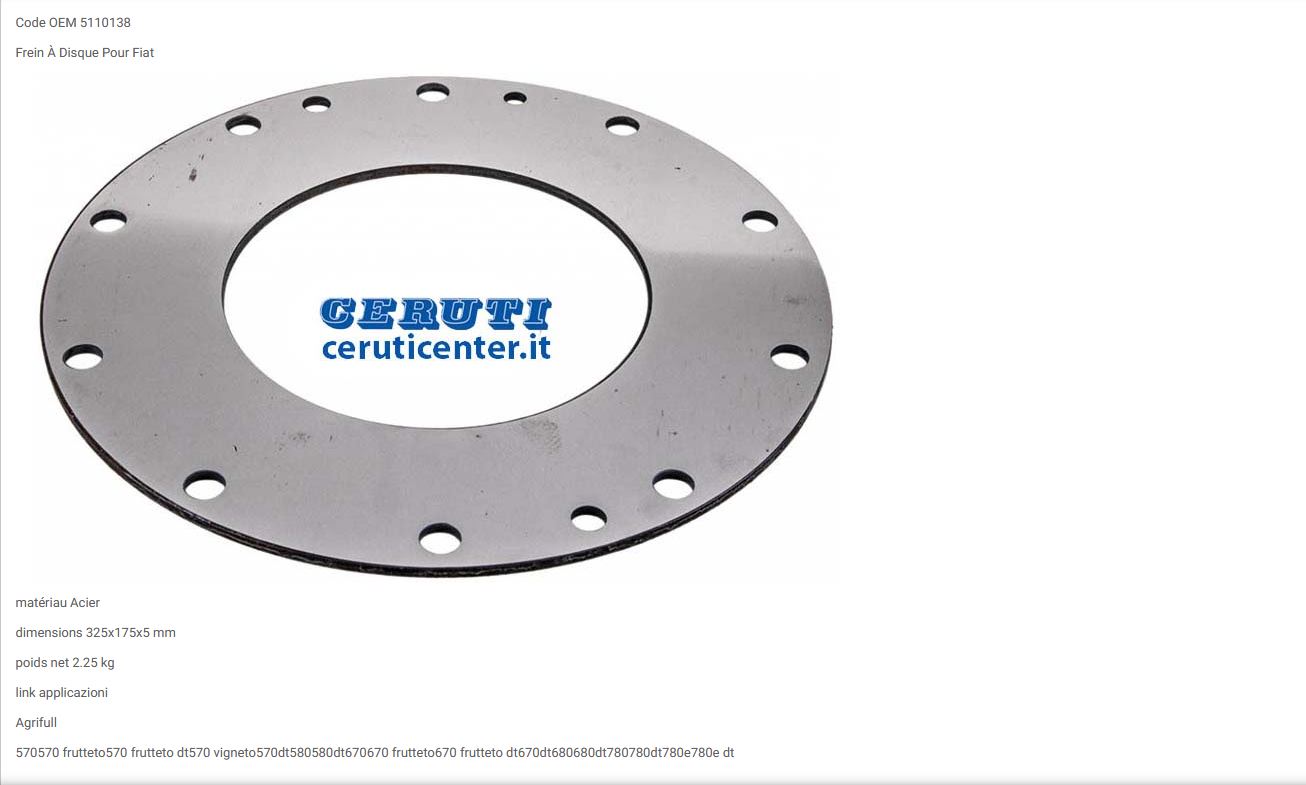

pour le filtre tu devrais faire une photo de l'autre coté
pour la plaque tu cherches dans les planches du 680 H le H est tres important

Pour le filtre je ne l'ai pas encore reçu et je n'ai pas de vue sur l'autre côté. Je verrais une fois que je le reçois...
Par contre, lorsque j'ai démonté celui qui est en place sur le tracteur actuellement, il n'y avait pas de clapets de l'autre côté, juste une pastille noire mais non mobile.
Suis-je obliger de mettre cette plaque si je change les disques ? Ou c'est juste recommander ?

Je crois que j'ai trouvé... Ça doit être ça (monté également sur les 60-90DT, 60-88DT)
Dois-je l'ajouter ? Ou pas besoin ? Ça coute quand même assez cher... :(

la question que je t'ai posé quelle année est le 780 ?
tous les 780 ne l'ont pas si elle eest la il faut voir l'état
c'est un 780 avec combien de vitesses (pour l'année)

J’ai répondu à l’année plus haut dans la discussion.
Il est de 1980.
J’ai 4 vitesses + marche arrière lente moyenne et rapide.
Pour le filtre hydraulique, j’ai regarder sur celui que j’ai en place actuellement, il n’y a pas de clapet juste une pastille noire mais qui n’est pas mobile je crois.
Je ne crois pas que j’ai cette plaque dessus entre le pont et les disques. Si elle n’est pas en place je pense que je n’ai pas besoin de l’installer ?

vraisemblablement il a la plaque comme c'est un 12 vitesses (identique au 680 H)
tu commandes les pièces avant de démonter ?

Bon je verrais ça au démontage.
En tout si elle n’est pas en place je n’ai pas besoin de l’installer ?
Oui j’ai commander avant de démonter car si je le démonte je bloque une place dans ma cour et pas de trop de place chez moi donc pas évident :-| :-|
Je démonterai mardi ou mercredi probablement.
Si la plaque est présente je l’ajouterai à la commande ( j’ai un délai de 1 semaine le temps de recevoir les pièces car en commande fournisseur)
