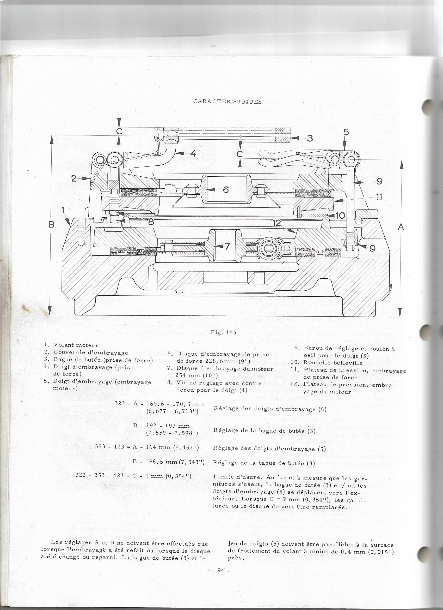

Re: Remise en etat IH423
embrayage double
Messages : 10117
x 224
suite

Bonjour. Non pas encore eu le temps . On va d'abord remettre les freins en état ( ça sert quand même.... ) et après on essai les embrayages ( on va peut être essayer celui de la pdf avec un broyeur pour voir s'il patine ) . Mais je mettrai les infos dès qu'on en aura , pas de soucis.
On va essayer de regarnir les disques de frein mais vu l'état du reste j'ai quand même un doute .
