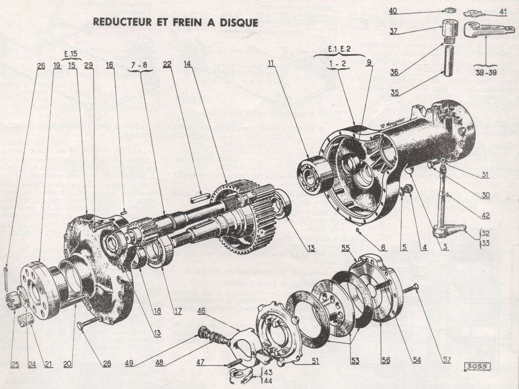

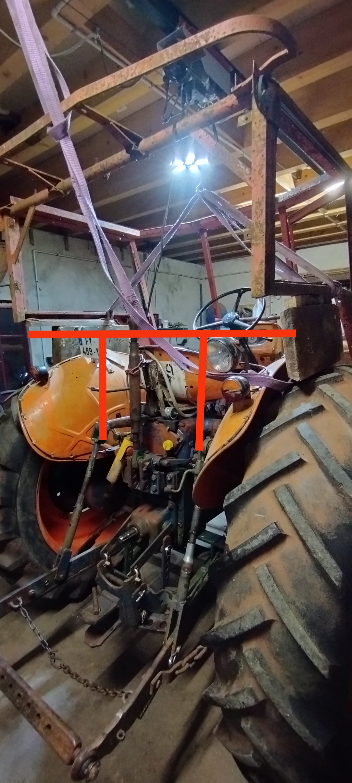

J ai ete cherche une cabine de massey 165 tim
Je pensais d après les dimensions que ca collerait mieux
Au pire je pense qu elle est compatible avec mon 140 mais je préférerais la mettre sur celui ci qui fera les trajet sur route car plus puissant
Donc va falloir que ça y aille
Je boucherai le trou entre aile et cabine avec de la tôle coupe a la forme
Vers les marche pied tampis pour le jour de toute façon il y a pas de chauffage c est surtout pour la pluie
Je pense mêttre 2 tube et une barre a l arrière comme le schéma joint
Et l avant bouloner sur les bac a batterie
Je condamne la porte droite trop galère pour monter par ce côté
Je met le schéma des tubes de fixation si quelqu'un a des idées je suis preneur

C'est une cabine Démarais prévue pour les ailes plates et arrondies donc tu es obligé de faire un portique à l'arrière pris sur les trompettes et ailes. Merci pour les photos de ton beau tracteur.
Cabine Démarais-Fixations AR ailes rondes_ 2024-08-26 083933.png (511.15 Kio) Vu 4568 fois

D après le vendeur c est une tim
Ce qui est confirmé par la marque des vitres
Je vais essayer de mettre les 2 tub comme sur la photo que j ai fait (les trait rouge) bouloner sur la tôle strié au sol
Pour le capot le pare brise se relève donc ca passe
