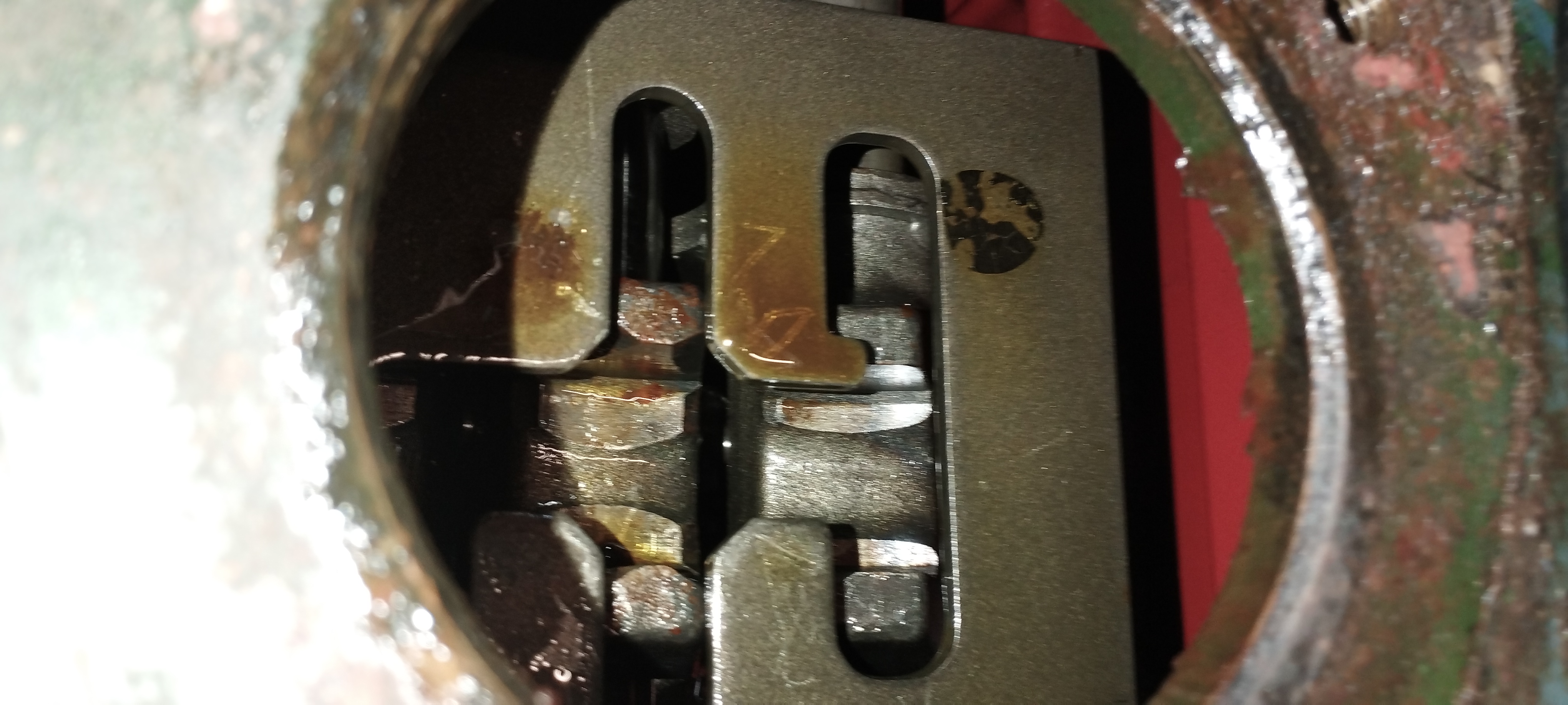

Ce matin j ai regler les soupapes
Netoyer le bout des injecteur je voulais controler le tarage mais le pas de vis n allait pas sur ma machine
J ai regarder la grille de vitesse et ce que je constatais précèdement c est normal il y z une sorte de verrouillage sur la grille
L axe de vitesse sur la boule était use je l ai remplacer

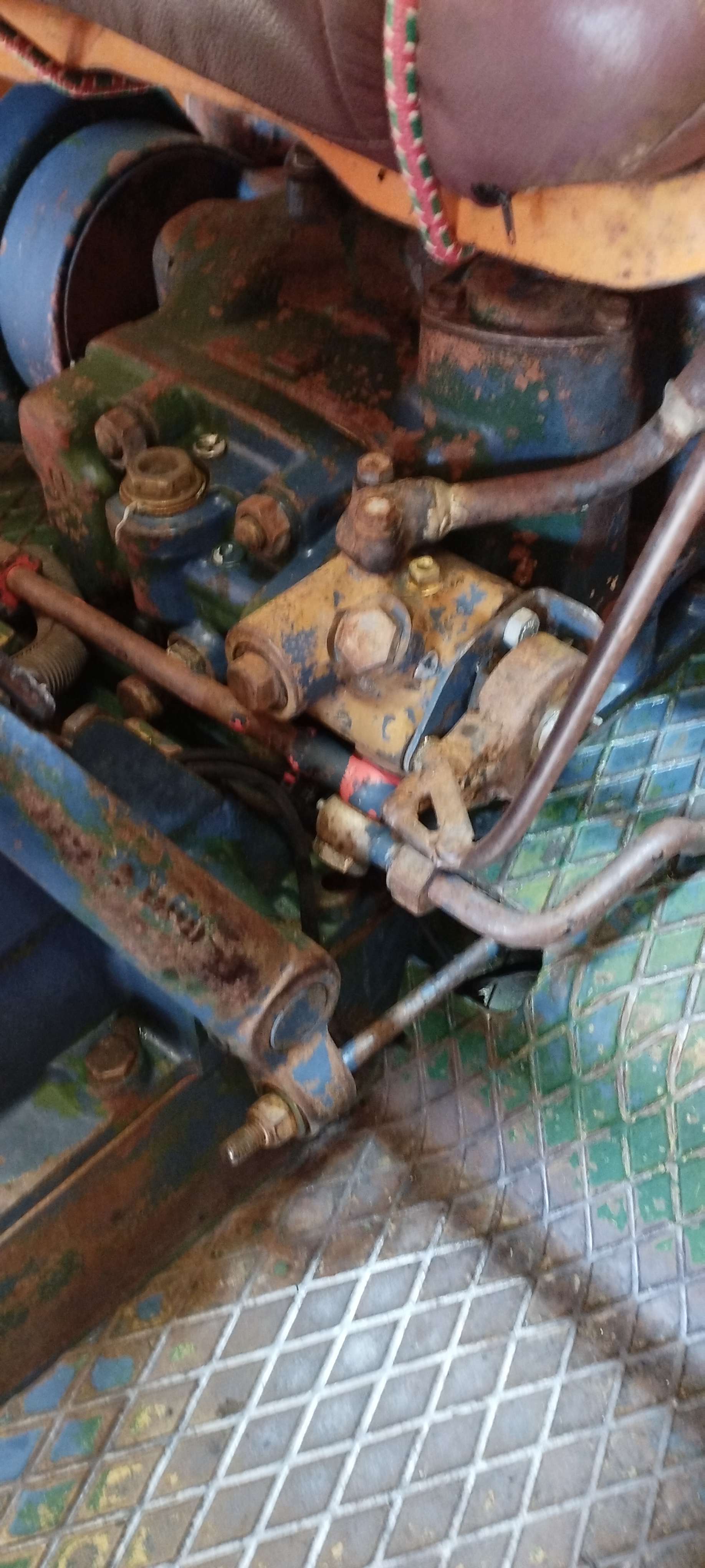

Question
Y a t il un emplacement pour brancher un retour hydraulique car je vais mettre une vanne pour le frein de la remorque comme sur mon massey
Grille
Grille
Retour ?
Retour ?
Retour ?
Retour ?
Levier goupille hs
Levier goupille hs
Re: Remise en état som55super
tu peux mettre un robinet 3 voies entre les deux valves l'inconvénient la pression est forte en position freinage
