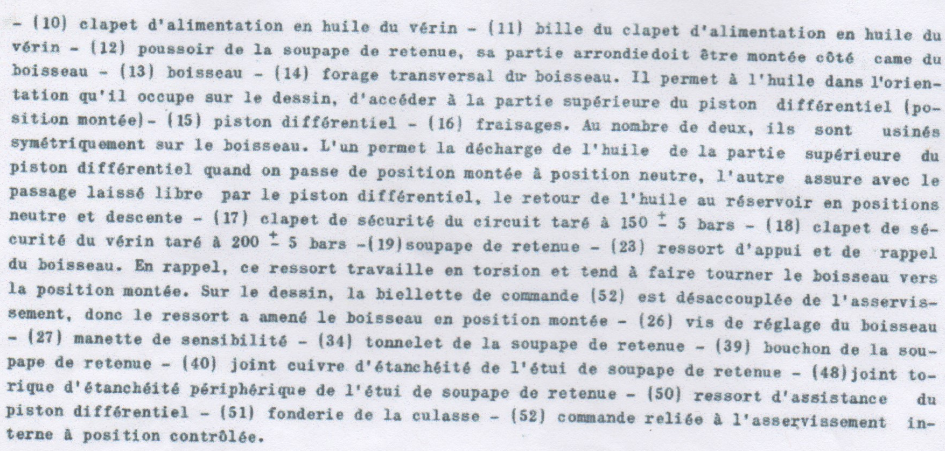

Je préfère l'huile 10w30 (plus fluide) pour l'hydraulique et la 15w40 pour le moteur.
Vérifies les réglages ci-dessous , peut -être çà va décoincer:
...seau du distributeur et son ressort reprennent leur position normale de fonctionnement.

(415,çà ressemble)Vérifies le clapet différentiel ( ensemble 50):grippé ? le démonter, le nettoyer ...
