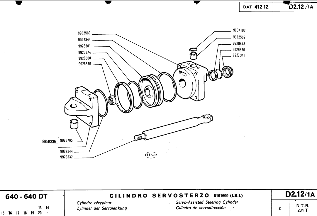

Bonjour a tous voila je vien de faire l'aquisition d'un someca 640dt avec direction assistee sous la baterrie mais il fuit comme un panier a salade ,donc demontage et a ma grande surprise le verin est casser a larriere aux niveaux de l'axe de maintien en trois morceaux jai trouver la referance du verin mais imposible de trouver ni les piece ni le verin du coup je solicite votre aide si quelle qu'un a une idee ou je pourais en trouver ?

Bonsoir et bienvenu. Tu as ces 2 marques CALZONI et I.S.I. , entre autres qui ressemblent , qui sont montées: regardes les références gravées dessus.
REF_ 2024-08-04 220051.png (391.24 Kio) Vu 8449 fois

bonjour et merci pour vos reponce ,du coup ce matin jai ete voire un atelier de meca general, et le tourneur ma dit que sa valait pas le coup, entre soudure (fonte acier) tourner et fraiser la piece sans etre tres optimiste pour le resulta environ 900€
il ma conseiller de prendre pluto un kit de direction assister +ou- 600€ d'apres lui plus fiable et moins couteux en reparation
et entretien,je vait chercher la piece sur le net et si je trouve pas je verait a quoi ressemble le fameux kit de direction.
mais encord merci pour les schema je vous tiendrai au courent sur lavancer de mes recherche.
