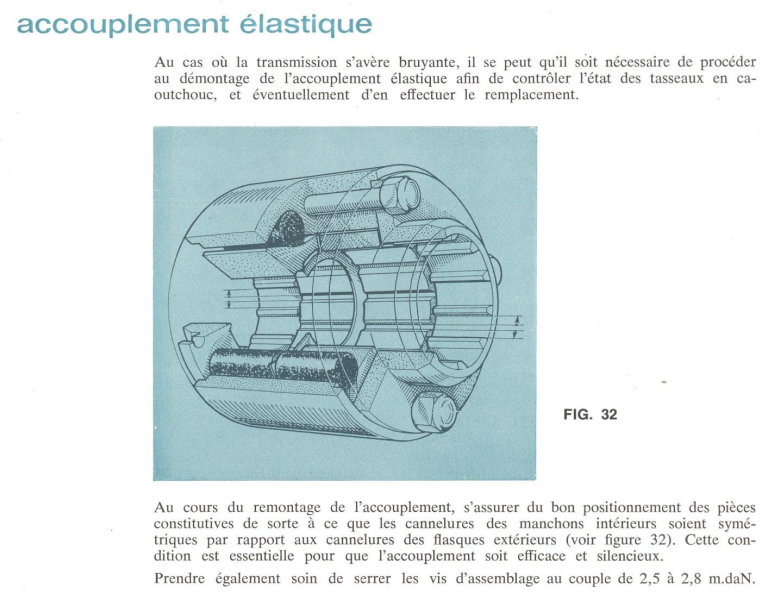

Re: Réglage doigts embrayage pdf 450N
Accouplement élastique_ 2024-07-07 124728.png (368.81 Kio) Vu 4156 fois
