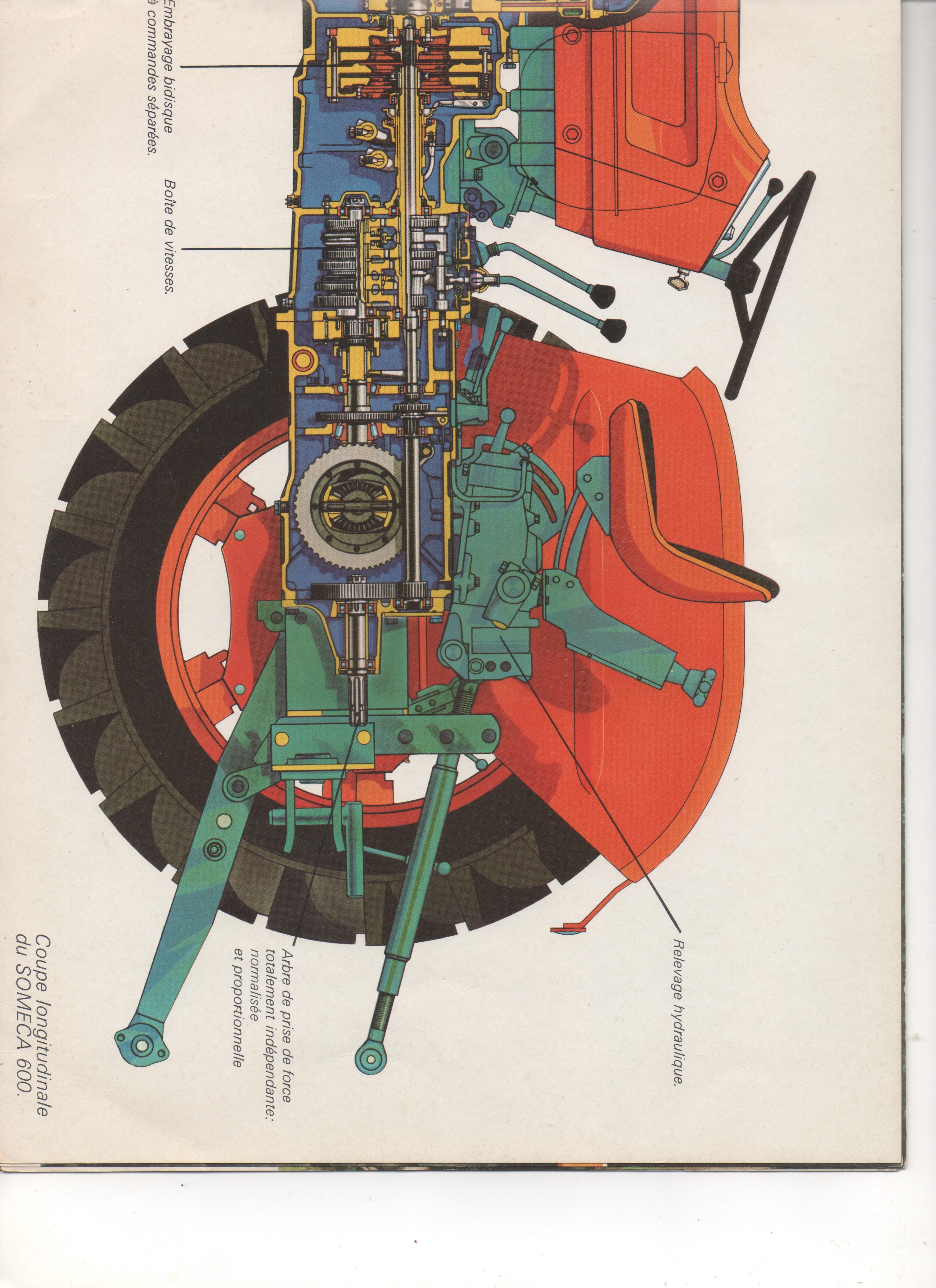

filtre sous le démarreur
Tu as le réglage de la sensibilité à droite du relevage.

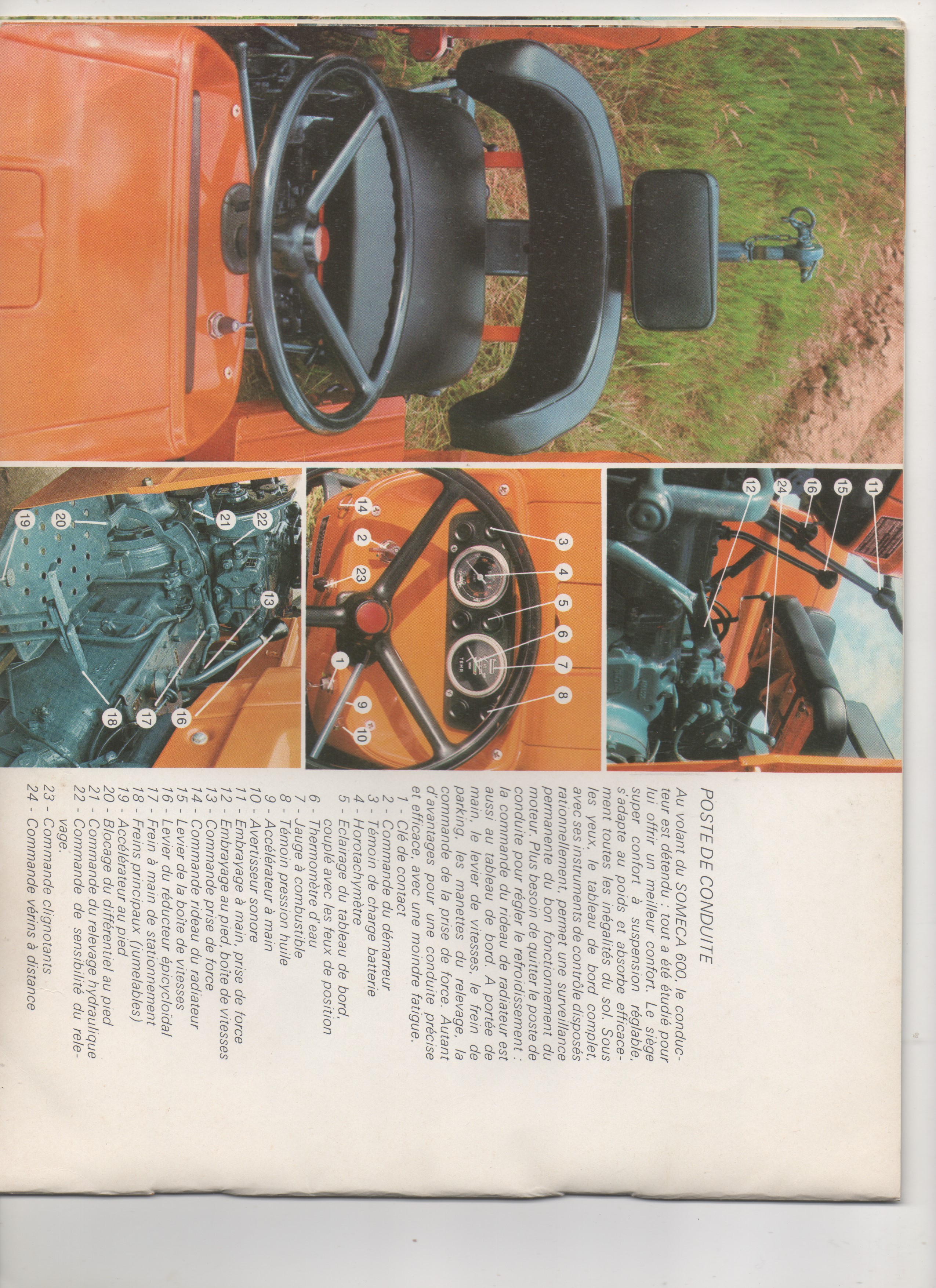

Messages : 3698
x 321
Re: Relevage someca 600
Il te parle du ressort de rappel de la prise hydraulique, levier de gauche 24.

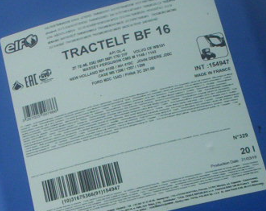

Messages : 3698
x 321
je t'ai répondu avant, norme API GL-4, multifonctionnelle , par exemple ELF BF 16 (pont boîte relevage c'est ensemble)
