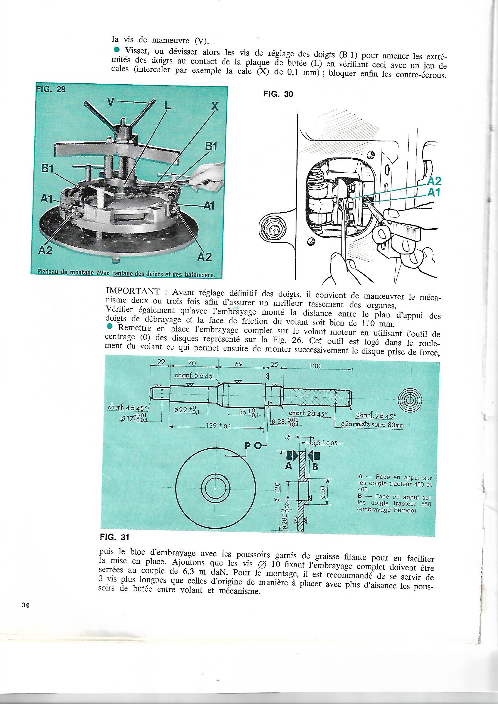

Je voulais savoir si certaines personnes auraient , les bonnes valeurs de réglages des 3 doigts de l’embrayage pdf sur un someca 450N.
J’ai trouvé une doc qui parle de se sujet mais aucune valeur.
Merci 😁

réglage embrayage 450 N (manuel de réparation d'origine)

Merci jj pour t’es conseils 😁
Je n’arrive pas à trouver la valeur qui doit surment être en mm sur le réglage de la fig.30
Messages : 10281
Re: Réglage doigts embrayage pdf 450N
c'est au dessus de la FIG 30
je te mets en dessous celle du 415 (c'est le meme embrayage)
il faut savoir que le passage de la prise de force est difficile cela a souvent tendance à grincer

embrayage 415

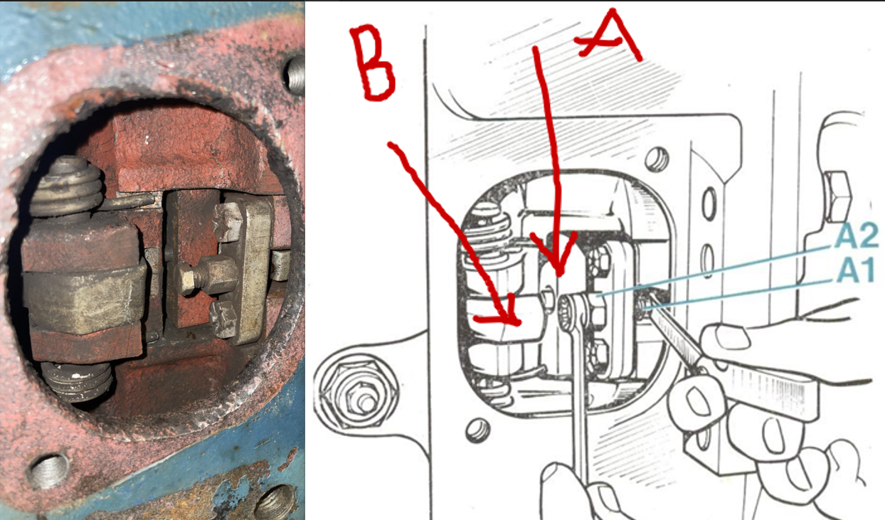

450N
450N

Je n’en toujours pas trouvé la valeur pour régler les doigts de mon embrayage de pdf si des personnes savent ou je pourrais trouver cela je suis preneur. 😁

Bonjour et bienvenu, voici quelques infos:
https://www.fiatagri.fr/viewtopic.php?p=41895#p41895
A: plateau; B: doigt; Réglage 1,5mm.

Les 1,5mm se règle bien ici ?
