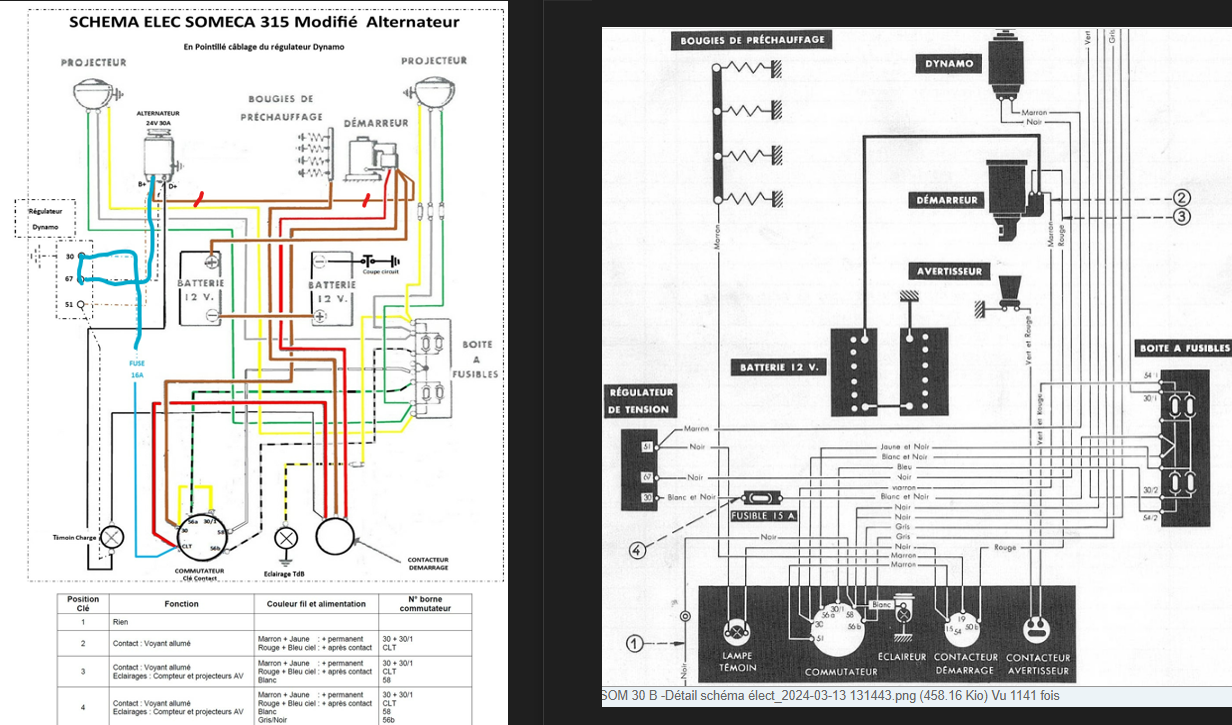

Je remis le schéma de mon 315 à jour. qques erreurs de couleurs
J'ai redessiné l'installation de l'ancien régulateur en pointillé.
Le fil bleu avec le fusible existe encore (trait plein).
Sur la modif de Kevin:
"Débrancher le fil( blanc et noir) de la borne 30 et le fil (noir) ( plus gros) de la borne 67; les connecter
ensembles et isoler ce lien. Ce branchement ira au + de l'alternateur 24 volts :courant après contact donc isoler
l'arrivée."
Je comprends que les fils 30 et 67 sont liés et connectés à B+ sur l'alternateur ?
ensuite:
"Débrancher les fils de la borne 51, les connecter ensemble et isoler. Un va à la lampe témoin au tableau de bord
( le noir) l'autre ( le marron) va à l'excitation de l'alternateur (isoler aussi)."
Là, sur 51, le noir va au voyant et le marron à l'excitation : D+ ?
mon schéma à suivre, non modifié d'après le texte au dessus
Si tu peux me confirmer que j'ai bien compris, Merci beaucoup :amen:

Salut Eric, j'ai pas eu le temps avant,avec cette météo capricieuse.
En bleu j'ai complété ton fil fusible au B+. En rouge , suppression branchement au démarreur.
Le 51 tu le désalimentes, vu que t'as mis le noir direct de la lampe témoin au D+ (excitation) de l'alternateur.Tu supprimes le régulateur qui n'a pas lieu d'être (débranches).
Te trompes pas de branchement sur l'alternateur entre D+ et B+ , comme Kévin. Bonne suite. Surtout bonnes fixations , courroie tendue et poulies bien alignées, trajectoire libre.

C’est super !!!
Merci beaucoup pour ta réponse aussi rapide.
Je vais pouvoir préparer le câblage proprement.
Je reçois l’alternateur samedi, faut voir l’adaptation sur le 315 et c’est parti .
Y’aura des photos de la transformation.
Merci à tous les intervenants dans mes questions
PS: Faudrait peut-être prévoir une section de fil plus grosse pour le Bleu ( B+) . Celle des fils marron ou rouge

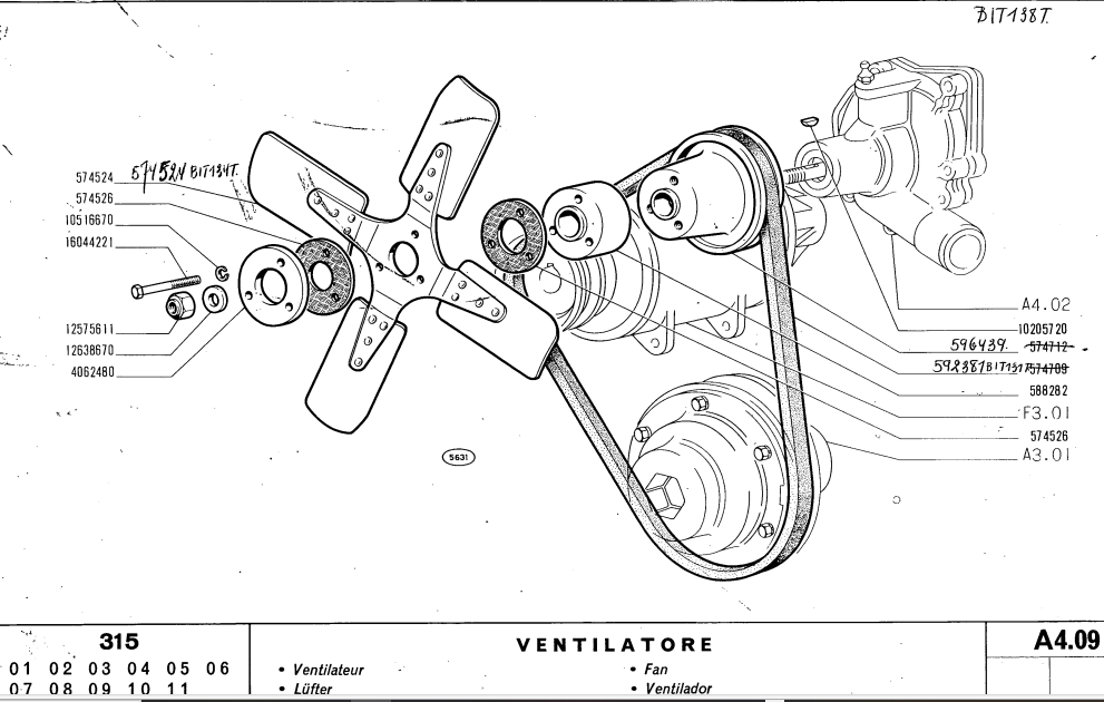

La courroie est trop courte: 995mm (ext) au lieu de 1110mm prévus sur tous les sites de pièces !
Il manque pas grand chose, mais je ne sais pas si la courroie est d'origine. Après mesure la courroie devrait
faire 103 cm en extérieur pour un réglage de tension correct.
Faut il démonter la ppe hydraulique pour enlever la courroie ?

En effet la courroie ref 592381 fait 995 mm de longueur extérieure et 13 mm de largeur et il te faudrait 1110 x10?
https://www.auto-doc.fr/contitech/211168
https://www.distriauto.fr/optibelt/opti ... 10-2344228

Bref, la poulie de l’alternateur fait 10mm de large mais le corps de l’alternateur est plus grand que celui de la Dynamo, donc il me manque 4 ou 5 cm de longueur (103 à 104 cm) pour avoir une marge de réglage.
La poulie du vilebrequin entraîne l’arbre d’entraînement de la pompe donc je pense que je vais être obligé de démonter la pompe pour sortir la courroie…
