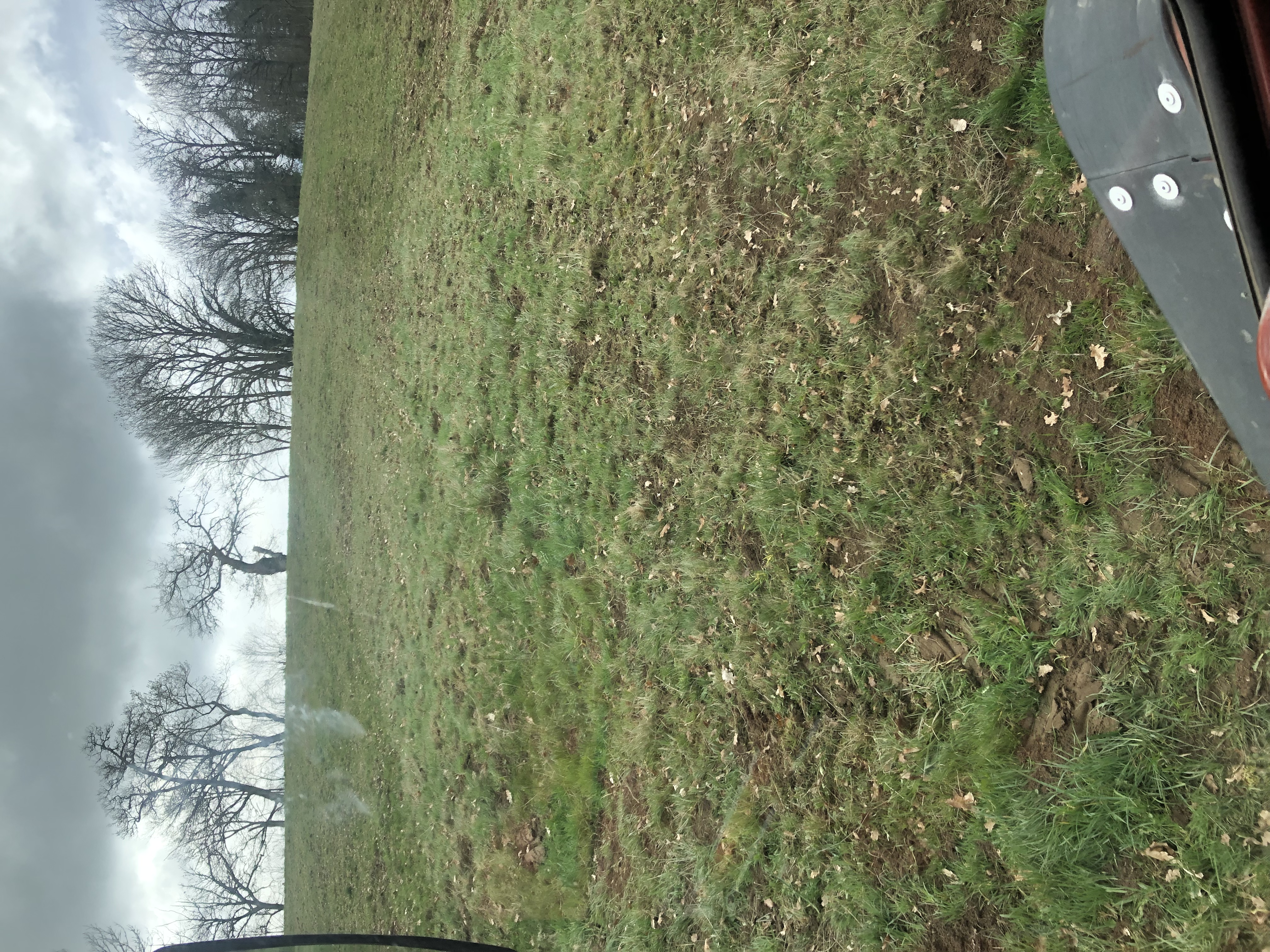

Bonsoir,
Dernièrement j’ai passé de l’herse de prairie dans des champs en pentes et sans le pont je n’arrivais pas à monter Et hier je l’ai testé sur un arbre en essayant de le pousser en petite vitesse et les 2 roues arrières patinaient + une roue avant.
J’ai fait un deuxième essai avec le blocage de différentiel et là les 4 roues patinent.
Je vais essayer de faire un essai avec un cric comme tu m’as dit.
Il doit y avoir des multidisques dans le pont avant ? Pourraient-ils être usés au point d’avoir un différentiel totalement libre et de ne plus avoir de «pression» entre les 2 demi arbres ce qui expliquerait que l’arbre venant de la boîte de transfert tourne en faisant un essai de freinage avec le pont enclenché et les roues arrières bloquées ?
Merci Thierry et bonne soirée.
