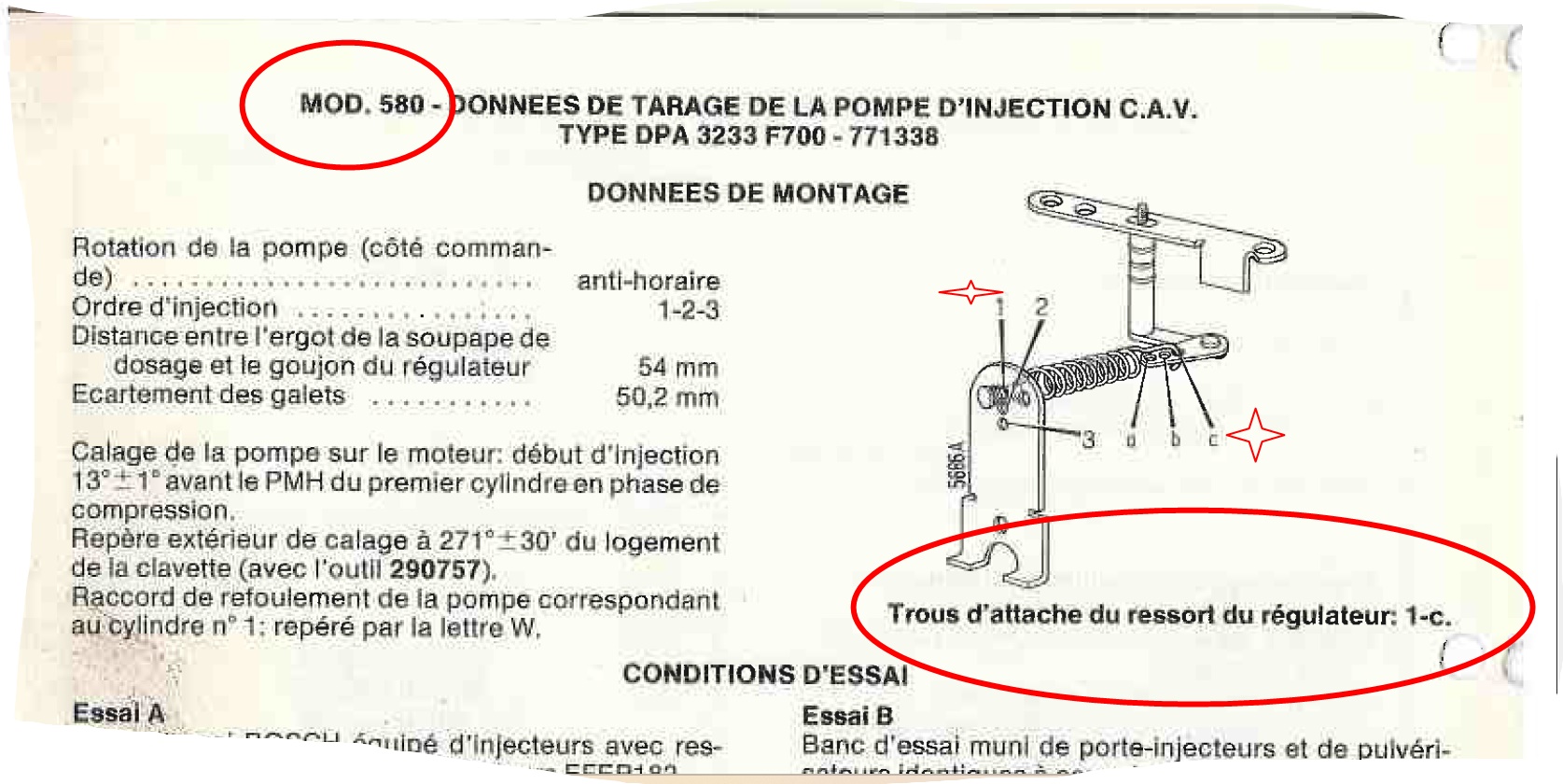

j'ai une fuite au niveau de la pompe à injection sur mon 580, fuite au niveau du levier d'accélération.
Faut il démonter la pompe pour changer les joints ?

c'est une pompe CAV ou BOSCH ?

c'est une CAV , JJ

il suffit de dégrafé la commande d'accélération et la commande d'arrêt,
puis devisé les 2 vis qui sont sur le dessus du couvercle de pompe , levé tout doucement et bien repéré la position du ressort et le dégrafé
puis devisé l'écrou du support du levier , et sortir le levier et remplacé les joint torique
