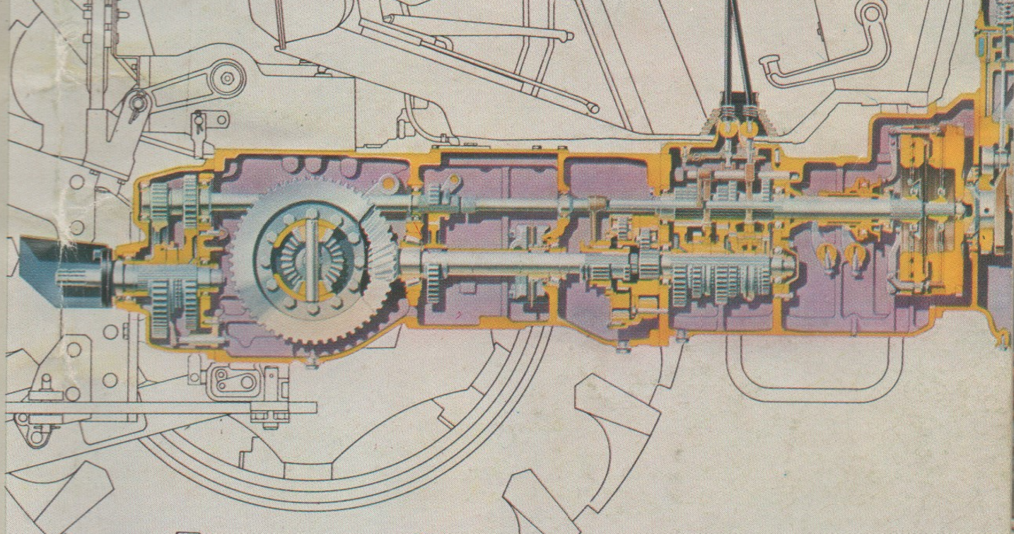

pour mettre une "boite rampante" sur un 680 H il suffit d"ajouter un réducteur épicycloidal à l'arriere
de celle ci l'opération est assez simple à réaliser
par contre il faut en trouver un peut etre en faisant le tour des casses et de trouver une personne compétente qui sait faire la différence
cette piece est la meme que les 580 / 780 (570 & 670 H )

Bonjour , voici un gros plan et l'étalement des vitesses:
680 HDT_ 2024-04-18 091313.png (559.66 Kio) Vu 9395 fois

Ok merci beaucoup je vais contacter des casses.
Du coup les leviers de vitesse sont changés aussi? Ou est ce qu'il y a juste plus de positions sur ces leviers?
Bonne soirée
Re: Changement boite 680 dt h
les leviers sont les memes simplement la grille le passage de la rampante est entre la lente et la moyenne
à gauche mais la course est tres faible
