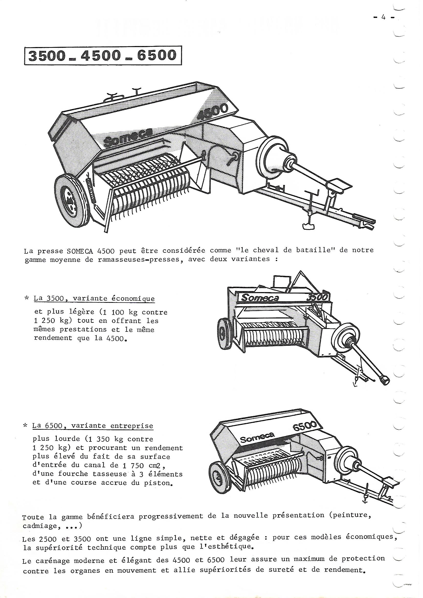

J ai acheté une presse someca 4500 pour aller avec mes someca
Je vais faire environ 1000 bottes de paille avec le foin la garnier 340 s en chargera
Je voulais votre avis sur cette presse débit de chantier et fiabilité,et point faible

Bonsoir,
Déjà pour faire connaissance avec elle:
Messages : 10320
Re: Someca 4500
bonne presse le piston est monté sur glissières (par opposition aux galets) les noueurs sont des RASSPE
elle avait d'origine la double transmission qui pour bien fonctionner : le point d'articulation du cardan
coté tracteur doit se trouver au milieu de celui ci
tu avais 3 modèles :
la 3500 (identique à la 4500 sauf les carénages
la 6500 : fourche tasseuse à trois branches
le principal défaut la rouille

presses SOMECA
