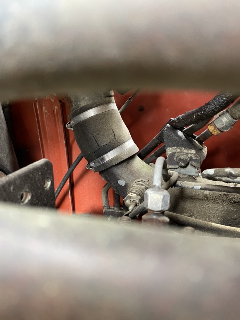

Je me suis aperçu cet après midi qu'un manchon était fissuré. N'est ce pas sur l'arrivée d'air du moteur ?
Faut il le changer à votre avis ?
Merci pour vos conseils

Re: entretien
c'est bien l'arrivée de l'air "propre" pour le moteur
tu as deux solutions :
tu changes le manchon
ou tu mets du chatterton autour

Re: entretien
Il est dehors le chatterton pas dedans, et la durite n'est pas percée , elle est dans un mauvais état certes!
Re: entretien
Je vais changer le manchon ca sera mieux et re-partie pour un moment.
