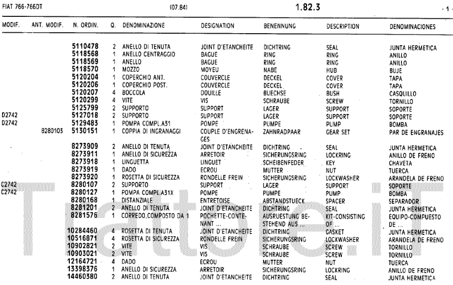

Bonsoir, c'est 5118569 dont tu fais référence:
l'ancien montage c'est la pompe A31 X. Le nouveau c'est A 31 XP . Débit 32,1 l/ mn à 2275 tr/mn.

Non c'est la pièce à laquelle elle se connecte au niveau du moteur
