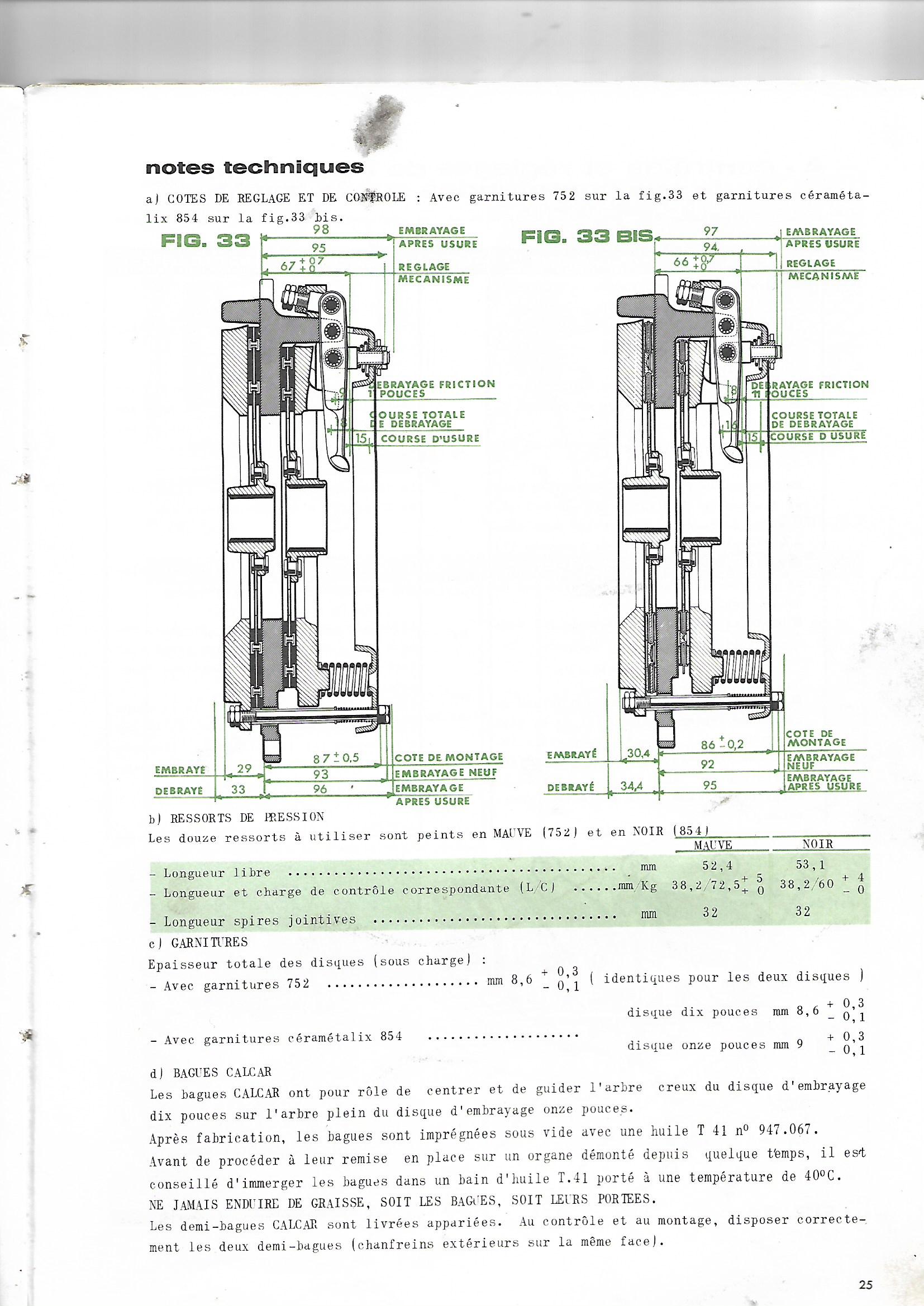

Bonjour j'essaie de sauver un 670 qui a partiellement brule il demarre plutot bien pas de surcharge ni de chauffage au dessus de 15°... Il a un disque metalceramique est il possible de le remplacer par un standard ? En piece jointe la video du moteur apres reglage de la poppe d'injection
Messages : 10075
x 223
Re: Bonjour
j'ai déja mis la coupe de l'embrayage du 670 dans le forum tu devrais le parcourir et si tu ne le trouves pas
je le remetterai
il est possible de le remplacer par un disque organique par contre il faut bien regarder l'état du plateau
et de le cloche et parfois ces pieces sont à rectifier

Messages : 10075
x 223
Re: Bonjour
EMBRAYAGE
