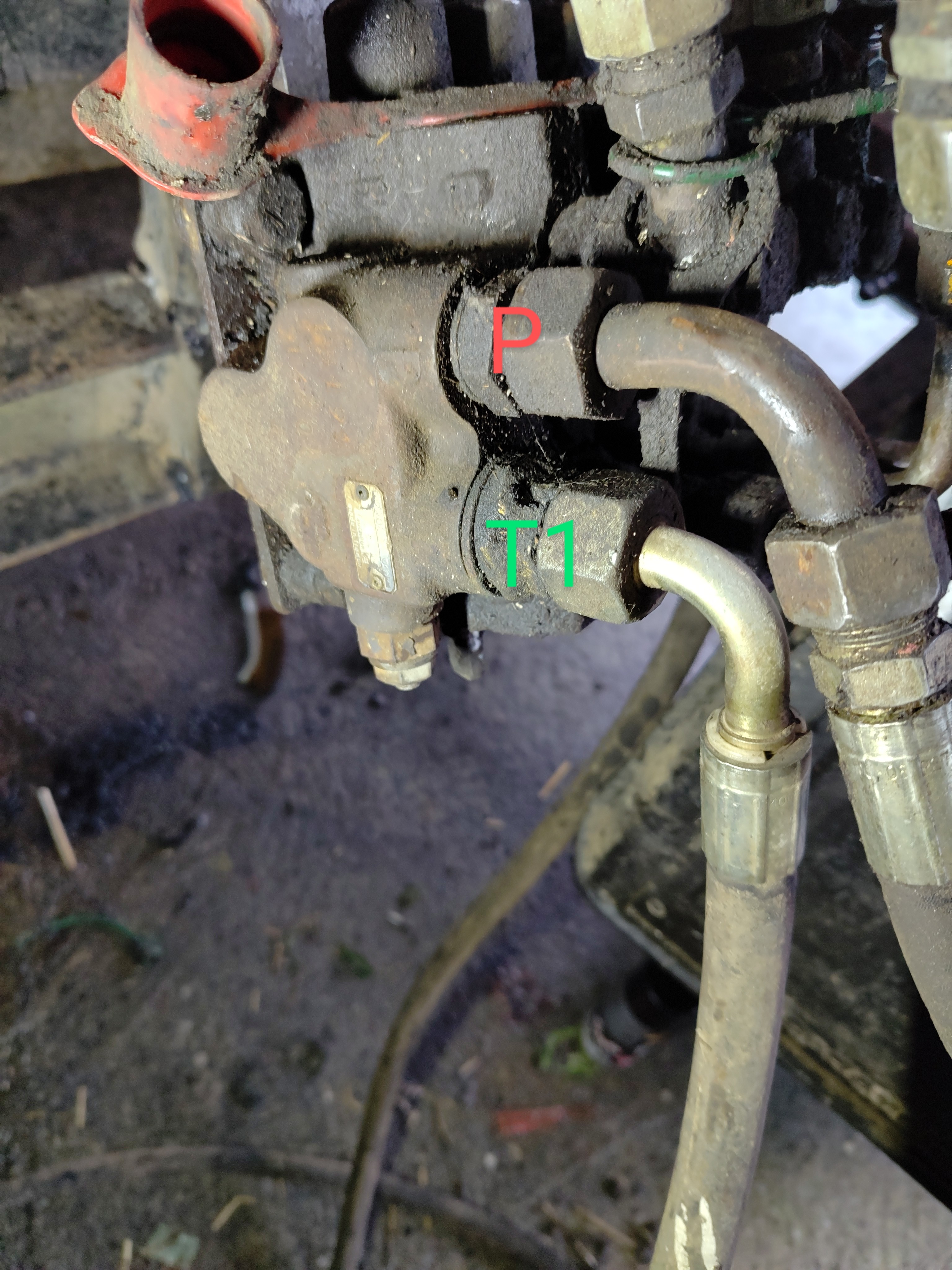

Bonsoir Thierry
Comment ça N et R ? On à encore jamais évoqué ces lettres ?
Le flexible rouge c'est P l'alimentation, il est branché au dessus de la prise remorque
Et le vert c'est T il est branché avec un T sur le tuyau de frein de remorque.
Croit moi que j'en ai usé des bombes de nettoyant frein, mais à force de tout faire et défaire sa pisse de partout :hehe:

L'ancienne photo avec une autre du dessous

nettoie moi bien la valve de frein de remorque il y a des lettres
un branchement hydraulique n'est pas anodin ne pas faire n'importe quoi
mauvais branchement ci tu fait un mur hydraulique tu risque d'explosé la pompe ou l'entrainement de la pompe hydraulique dans la distribution du moteur :pleur4: :pleur4: :pleur4: :pleur4: :pleur4:
donc fait comme tu veut , avant de toute intervention sur l'hydraulique il faut que ce soit propre , ci ton nettoyeur est en panne , moi perso et même au boulot je suis maniaque j'aurais demandé a mon voisin ou amie de me prêté son nettoyeur
donc ce que je demande les "" lettres au niveau du distributeur de frein de remorque """

thierry 1968 a écrit : 21 mars 2024 08:13 Bonjour
Aaaah ok , je ne savais même pas qu'il y avait des lettres au niveau du distributeur de frein de remorque :happy1:
Messages : 1669
Re: Montage hydraulique sur fiât 90-90 pour chargeur
Message par thierry 1968 »
un tracteur bien nettoyé on voit bien ce que l'on fait , a l'atelier je suis maniaque avec ça , ci il est salle il retourne sur la piste lavage et ci c'est chez le client je demande un nettoyeur sauf ci il est dans le champ et la brosse métallique et compresseur ( air comprimé soufflette ) :hehe:

Salut Thierry et encore merci du temps que tu m'accorde :super:
Je me suis débrouillé avec ceci, et 1l d'essence..
Ça commence à être effacé mais j'ai réussi à trouver les lettres :)
Je te confirme que l'alimentation P est branché sur N
Et que T est branché sur R.
C'est donc tout bon :D
Je suis passé au magasin agricole et j'ai acheté ceci comme huile
Il avait pas de sae20w30, il m'a vendu celà à la place. Transmission et hydraulique pour frein immergé apigl4. Viscosité 10w30.
Dit moi si cela te semble convenable ?

Bonsoir,
Bon l'hydraulique ne siffle plus, j'ai fait le complément d'huile et il manquait pas loin de 13L 8|
J'ai ensuite fait fonctionner plusieurs fois le relevage arrière pour purger les éventuelles bulles d'air..
Et c'est nickel !
Merci à tous pour votre intervention :amen:
