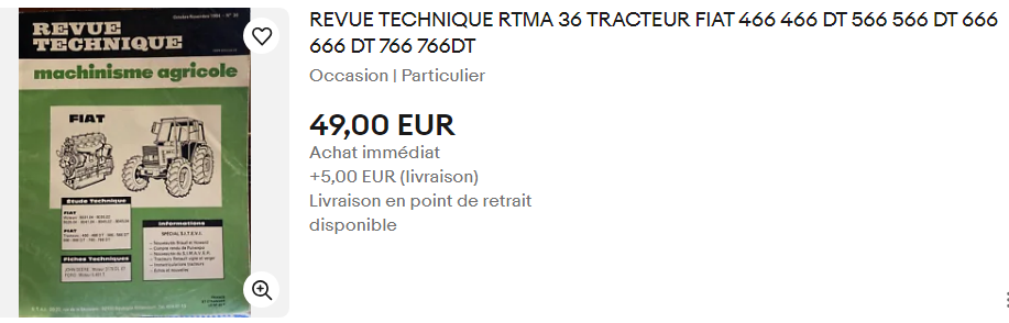

Pour la revue technique ( la même que j'ai) tu en as 2 sur EBAY:

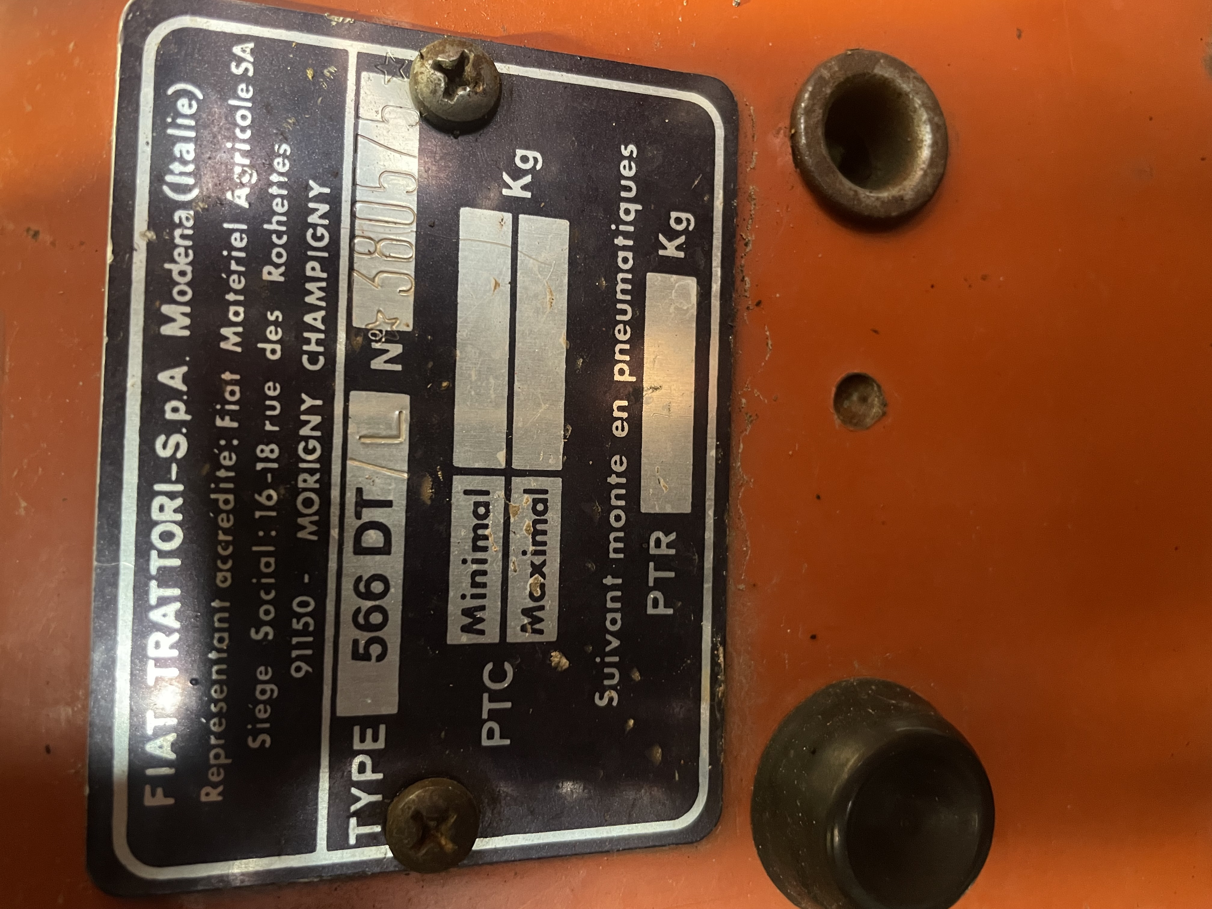

Bonsoir tout le monde,
J'ai cherché partout la plaque du tracteur mais rien.
Ou dois je rgardé pour trouver cette plaque ?
Par contre, j'ai trouvé plusieurs "FIAT" (voir photo)

Bonjour Hervé, la plaque est à coté de la clé de contact . Sur le châssis derrière , du coté droit sous le relevage, derrière la trompette droite.
Le type et le n° du moteur sur le moteur au dessus de la jauge.

J'ai enfin trouvé la plaque et je me sens vraiment nul tellement c'était évident :naah:

C'est donc un 566D DT/L mais je ne suis pas plus avancé ::d
