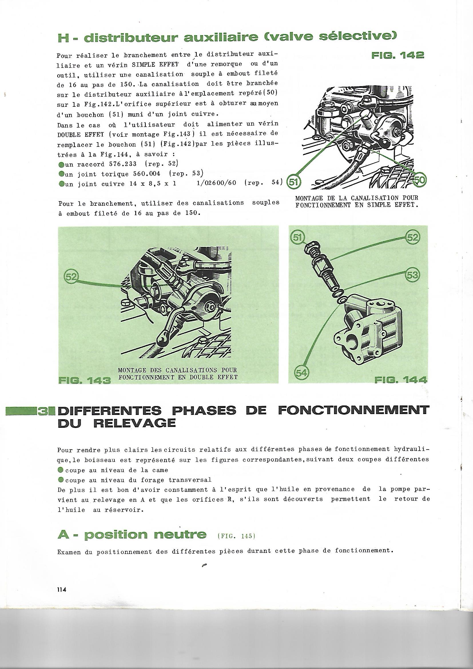

ensuite le branchement hydraulique commence par le distributeur auxiliaire il fonctionne correctement ?

le distributeur pour que le relevage fonctionne doit etre au neutre tu as un ressort qui le mantien
il n'est pas cassé ?

Je ne vois pas de ressort , mon tracteur est un 670 OM de 1969 on parle bien de ce modèle ? Sur le fichier joint je ne reconnais pas la photo

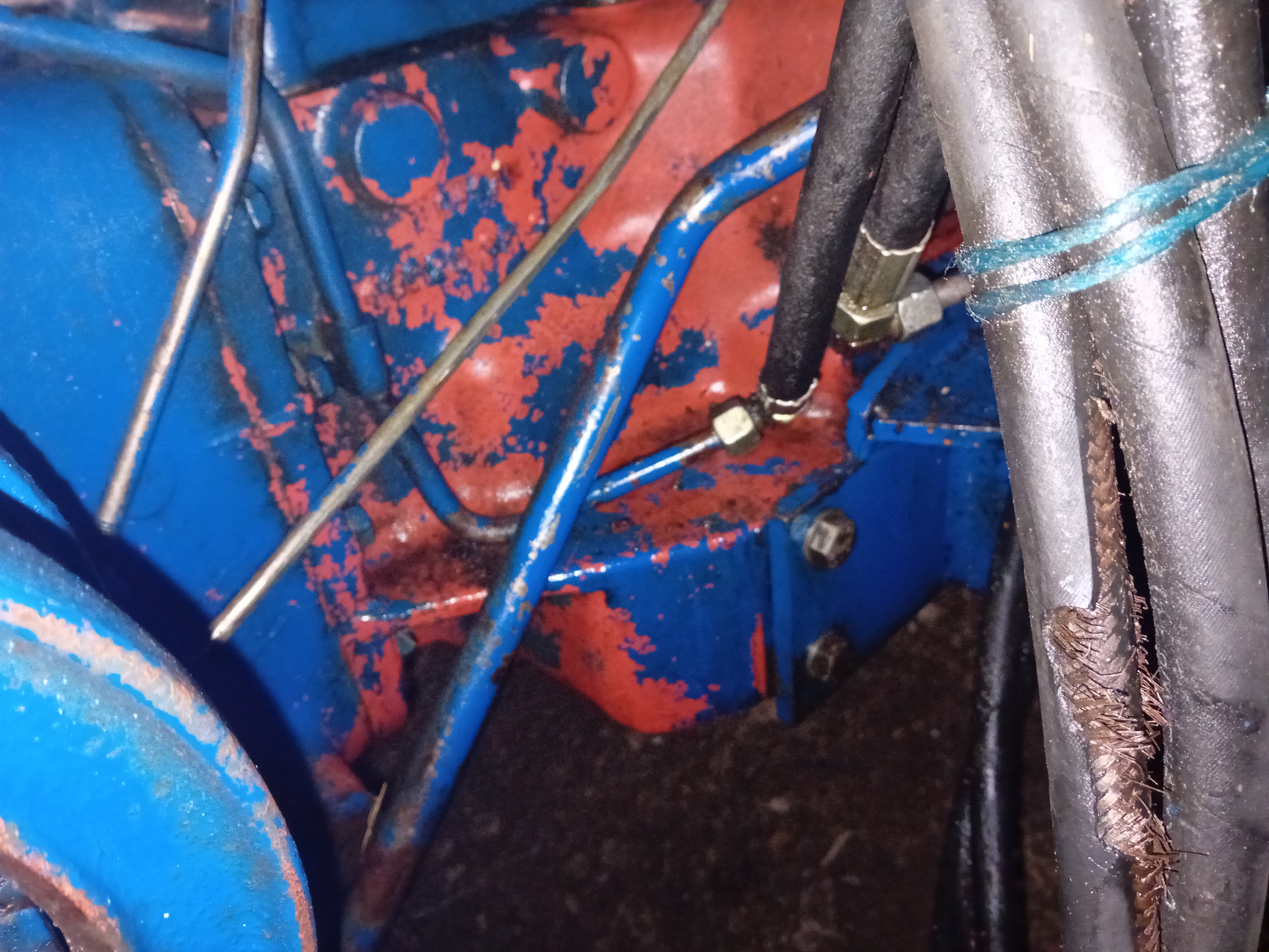

La manette n y est plus mais la prise d huile sur actionné via le selecteur de la pelle , mais je ne l ai jamais essayer je ne sais donc pas si elle fonctionne

Bonjour, c'est plus clair , faits nous des photos du circuit de l'huile, arrivée , passage , sortie du distributeur du chargeur vers l'arrivée du relevage. Egalement le retour à l'arrière.
En effet tu n'as pas de distributeur sur le tracteur. Merci.
