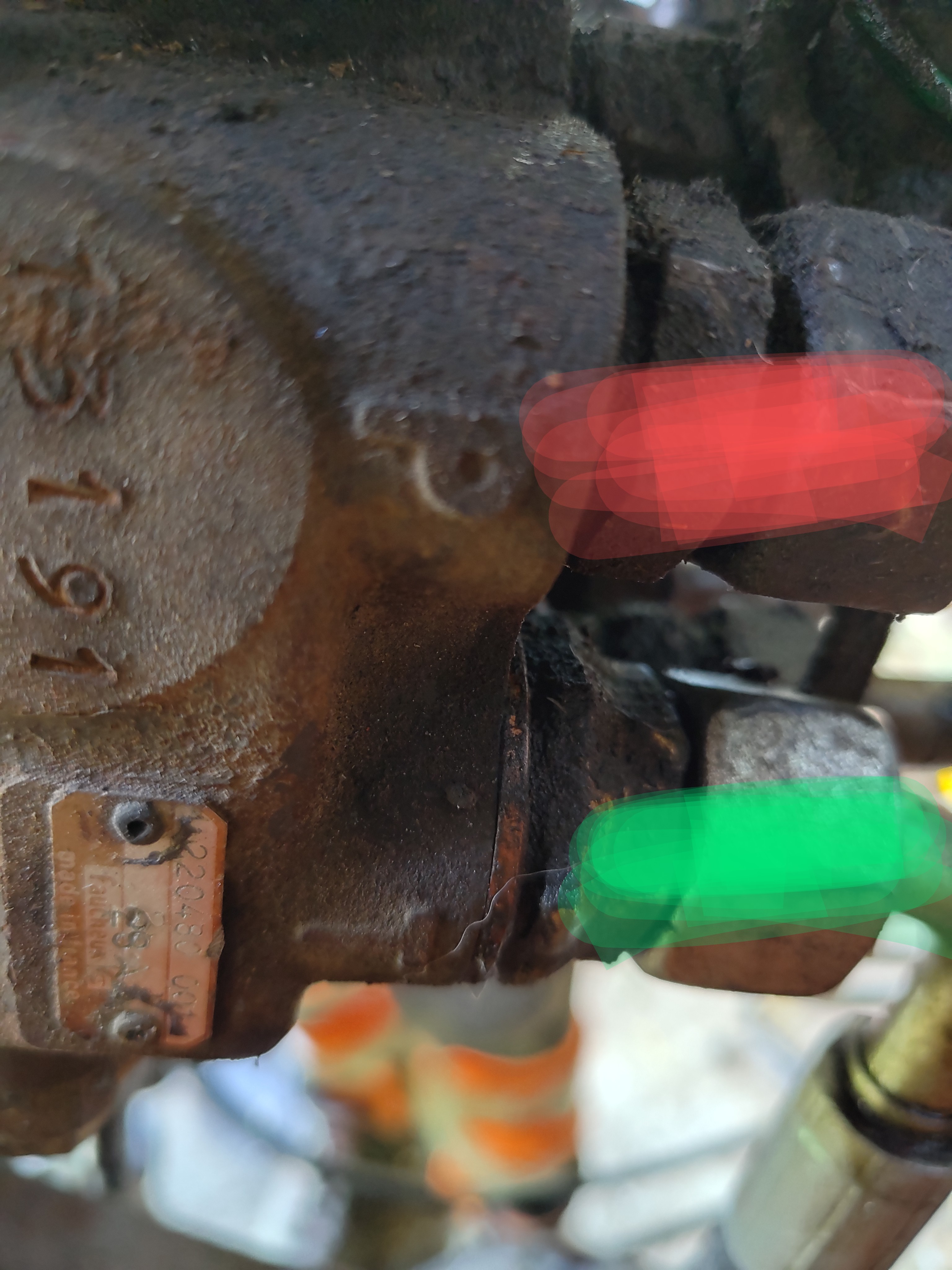

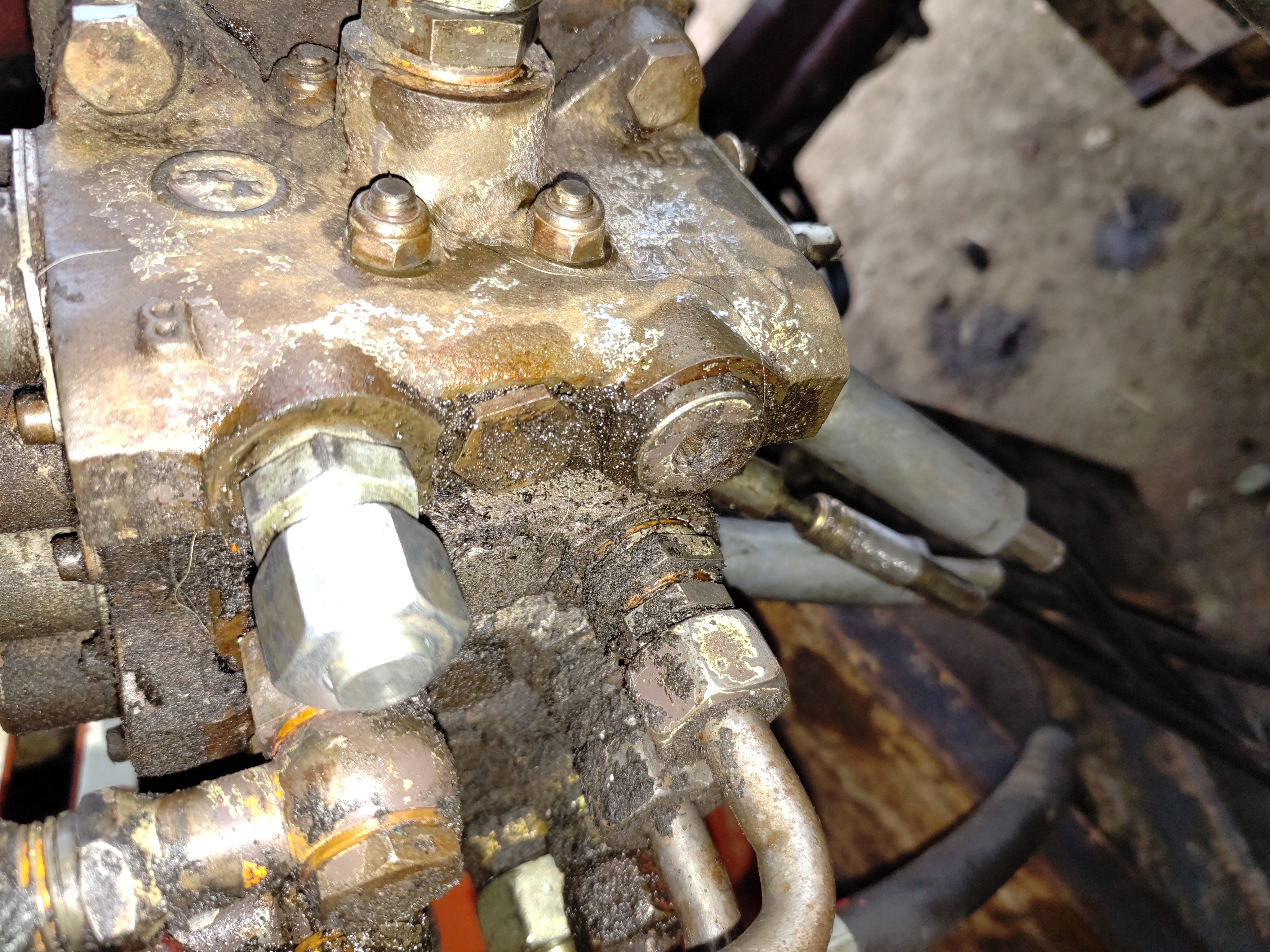

Je t'ai fait des photos du branchement que j'ai fait.
Oui c'est toujours pas nettoyé mais j'attend mon surpresseur pour le nettoyeur haute pression
Ok pour la 80w90, je vais donc prendre de la 20w30 apigl4 comme sur la revue technique.

Re: Montage hydraulique sur fiât 90-90 pour chargeur
un petit coup de pinceau avec de l'essence n'aurais pas fait mal
pour le distributeur de chargeur c'est bien branché
pour le flexible bleu branché sous les distributeurs auxiliaires
pour le distributeur de frein de remorque je ne peut pas confirmé
il faut que le flexible rouge soit branché sur le '' N ''
et le flexible vert soit branché sur le '' R ''
