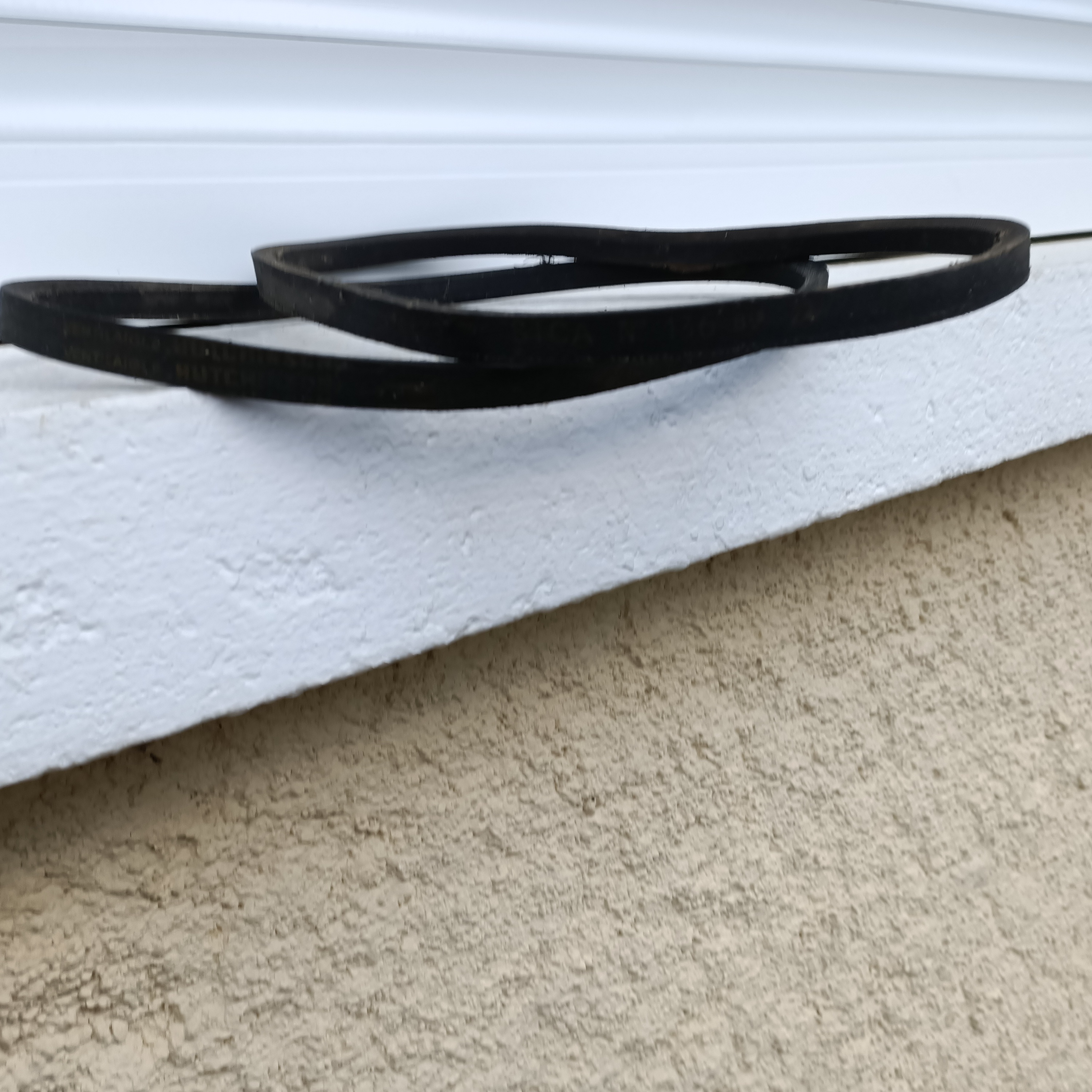

Et tant que j y pense j ai plus de courroie pour ma faucheuse à section de som25d si vous avez le cotes ou une référence pour les trouvées en neuf

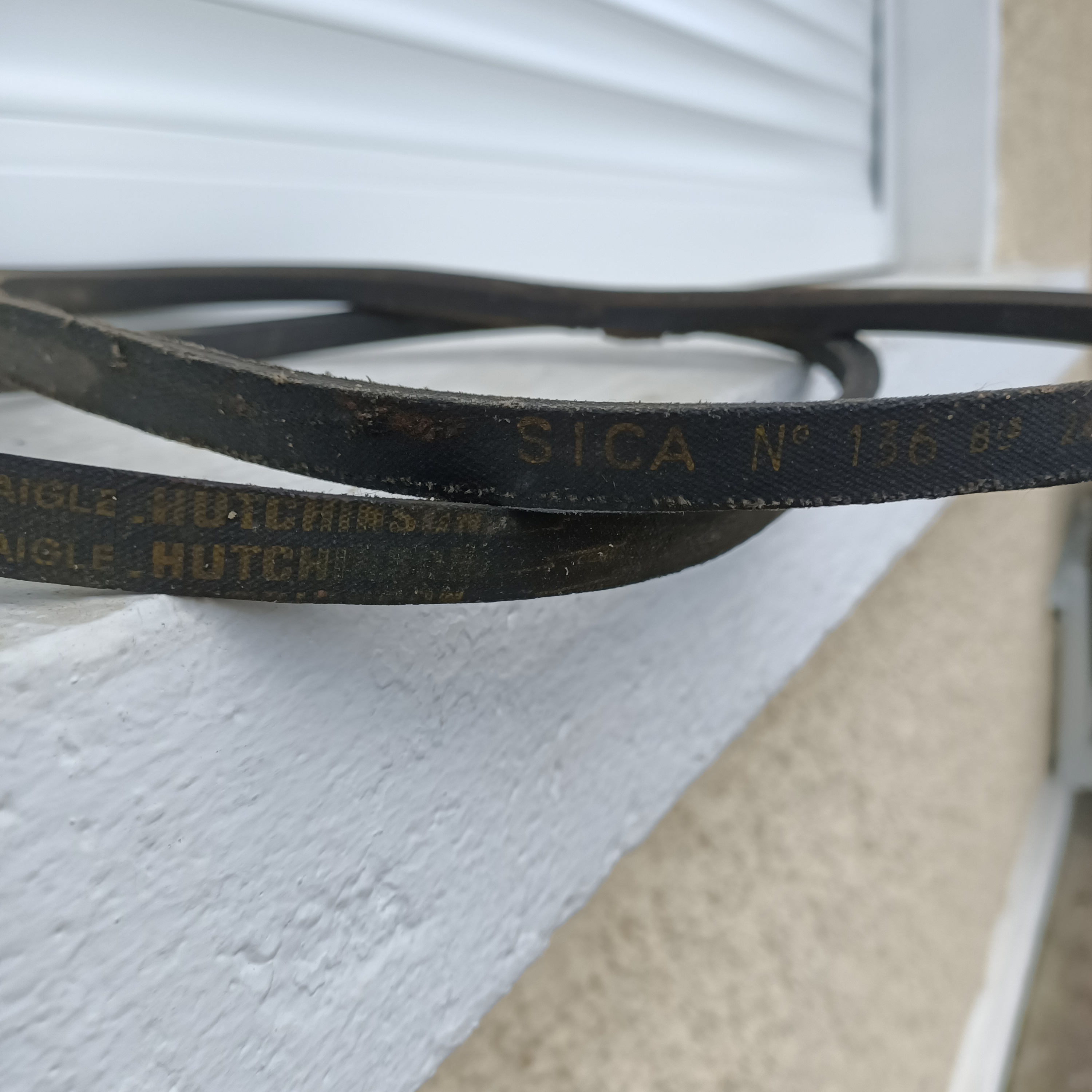

Pour la faucheuse Puzenat:
je m'en étais servi entre 1984 et 1989 et je crois que les 2 courroies trapézoïdales lisses sont celles-ci , avec les mesures correspondant à leurs états d'usure:
-la SICA N°136 Bis 24 : Ext. 834 mm ; Int. 742 mm ;Largeur 14 mm ;Hauteur 8 mm ( possible originale de 1961 ?!)
-la Ventilaigle Hutchinson : Ext. 826 mm ; Int. 745 mm ;Largeur 14 mm ;Hauteur 8 mm .
Fait un comparatif avant pour vérifier avec ton tracteur!

pour les courroies normalement une longueur est indiquée sinon tu les mesures
