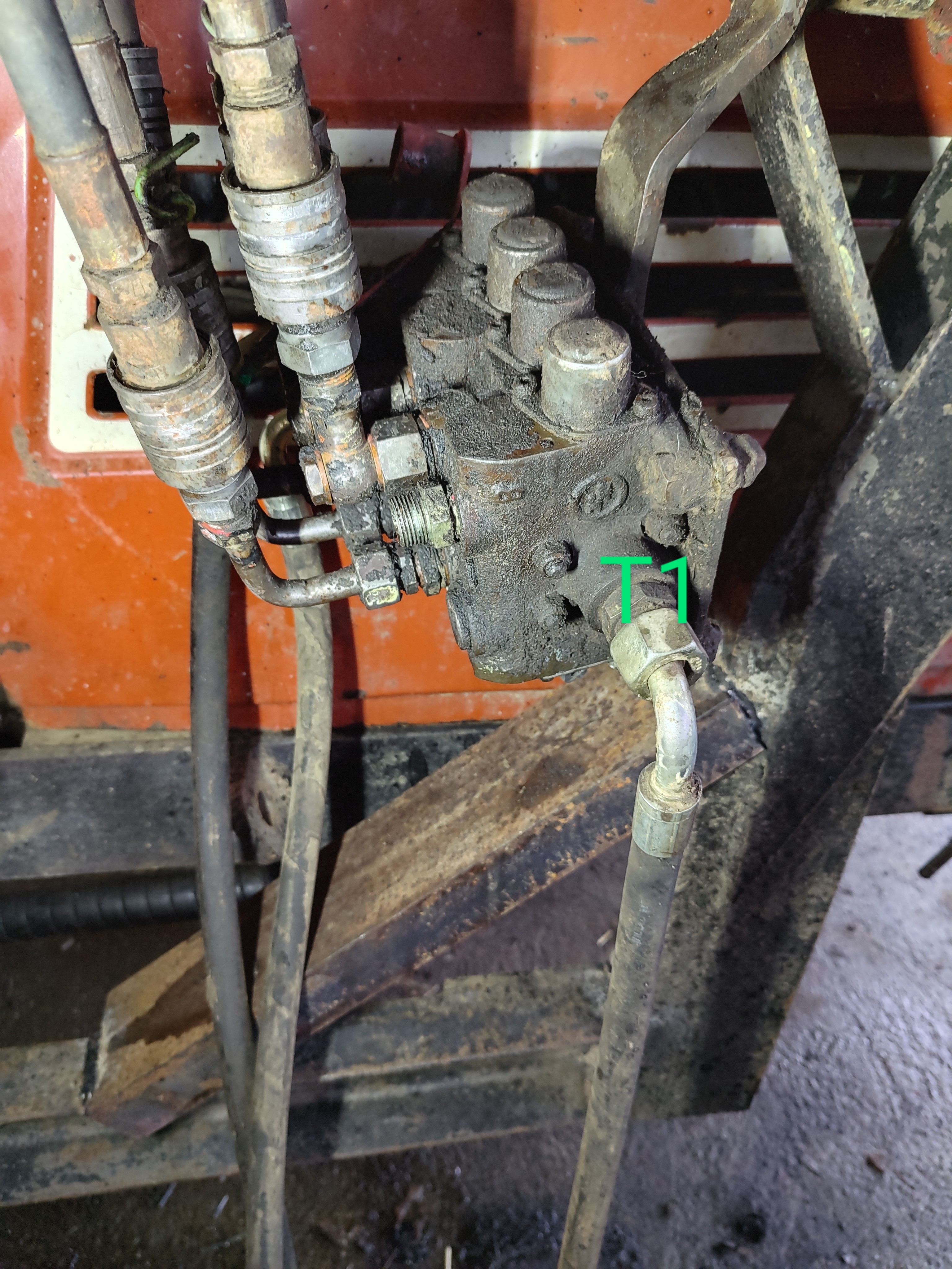

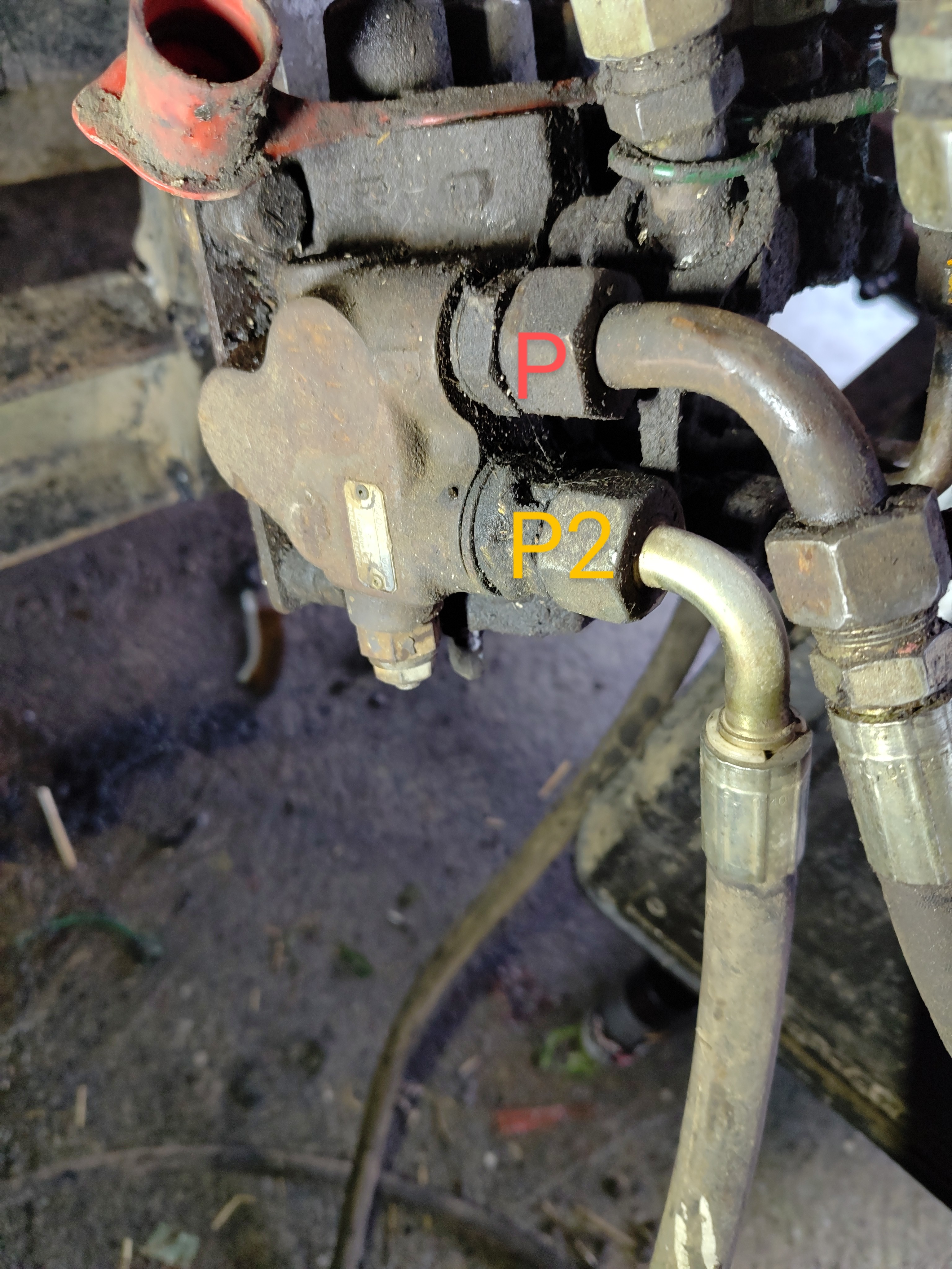

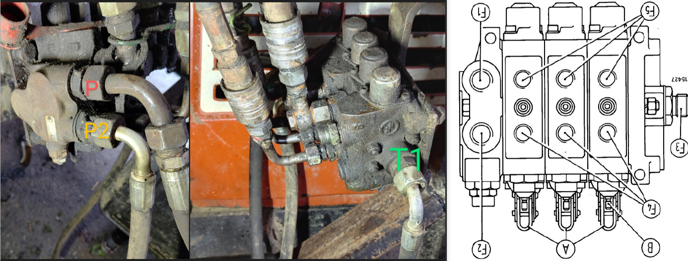

Là où t'as marqué T1 ( le plus petit) sur le chargeur c'est P2 , retour à la bâche, réservoir ( faire un té ,comme YAPA ,coté tracteur, si tu veux).
Distributeur du chargeur, vue de gauche, vue de droite.

Ok Jean Claude, du coup ce serait plutôt quelque chose comme ça ( voir nouveau schéma)
En revanche le branchement côté tracteur reste le même niveau numéro ?

Oui, mais attends Thierry.

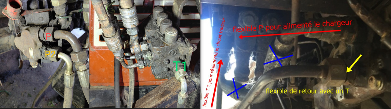

voici
un schéma refait , le sens des flèches est le sens de circulation de l'huile et tu supprime le flexible avec les croix bleu

Bonjour, je m'amuse à faire la synthèse de vos infos. Merci à Thierry.
texte_2024-03-03 095553.png (84.74 Kio) Vu 9351 fois
P=F1 , arrivée
P2=F2, retour au pont
T1=F3, alimentation distributeur du tracteur
Branchements montée, descente =F4
Branchements ouverture, fermeture godet=F5 (ou inverse F4,F5)

thierry 1968 a écrit : 03 mars 2024 21:52 voici
Salut Thierry et merci !
Oui ça c'est ok j'ai pigé :super:
Je voudrais juste être sûr du rôle des flexible de distributeur, pour pas mal brancher et faire un mur d'hydraulique..

ben qu'est ce que je vais dire de plus , le distributeur est toujours aussi propre :hehe: :hehe: :hehe:
j'ai mis en plus le sens de l'huile , et autrement tu a une sortie distributeur qui va vers un vérin mais ou :o :o T1 va se branché au distributeur auxiliaire
P va se branché a la sortie du distributeur de frein de remorque
P2 comme tu le nomme nais pas une pression mais retour libre va se branché avec un ( T ) sur le distributeur de frein de remorque sous le tuyau de pression ( P )

Merci beaucoup à vous deux !
Du coup on est bon.
-P alimentation
-Celui que je nomme P2 , branchement avec un raccord en T comme Yapa.
-Et celui que nomme T1 , a l'autre bout du flexible de base.
Concernant ton marquage "???bleu" je pense que c'était un branchement de l'ancien propriétaire. Moi il va pas me servir je vais donc lui mettre un bouchon.
Dernière question avec ce type de montage est ce que le débit est des le démarrage du tracteur ou il faut enclencher une manette pour faire fonctionner la fourche ?
Et est ce celà supprime une fonction de base du tracteur ? Type distributeur arrière etc..

Re: Montage hydraulique sur fiât 90-90 pour chargeur
oui d'es l'instant que tu démarre le tracteur le chargeur fonctionne directement et pour le reste de l'hydraulique rien ne change
c'est pour ça que n'importe quel constructeur de chargeur se branche après le distributeur de freinage , car ci il y a disfonctionnement du distributeur du chargeur , les frein de remorque reste fonctionnel :super: :super:
sur les nouveau tracteur avec pompe hydraulique a débit variable , c'est pareille ont se branche après le distributeur de frein de remorque
comme ça les frein de remorque et la direction est prioritaire sur le reste du tracteur
juste lorsque tu fait fonctionné le chargeur tu n'aura pas de relevage ni de fonction auxiliaire , comme avant sans la modification
