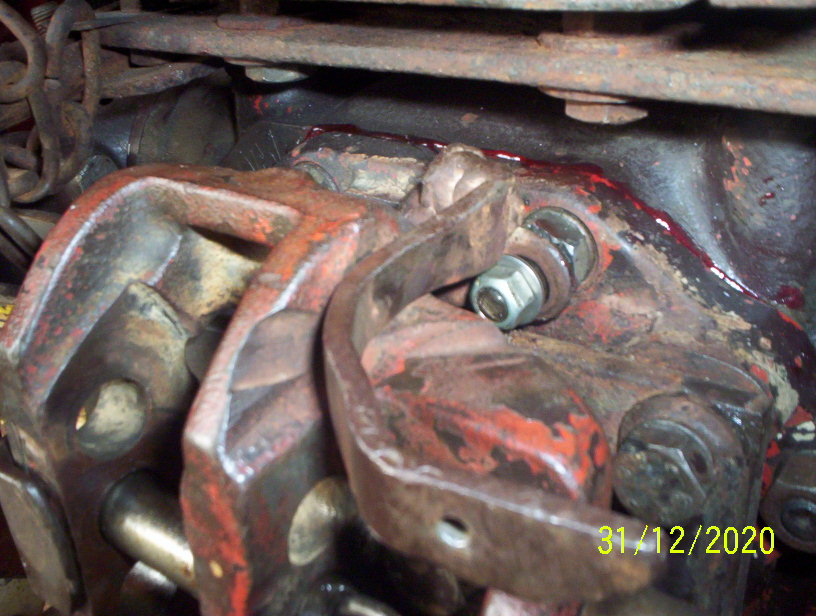

Sinon tu peux le faire. J'ai soudé un fer plat et soudé un goujon de 8 avec écrou frein car la rainure était hs:
vercors38
Messages : 34
Enregistré le : 09 mars 2023 17:12
Re: relevage someca 460
Message non lu par vercors38 »
re merci pour l'exemple c'est bien sympa
