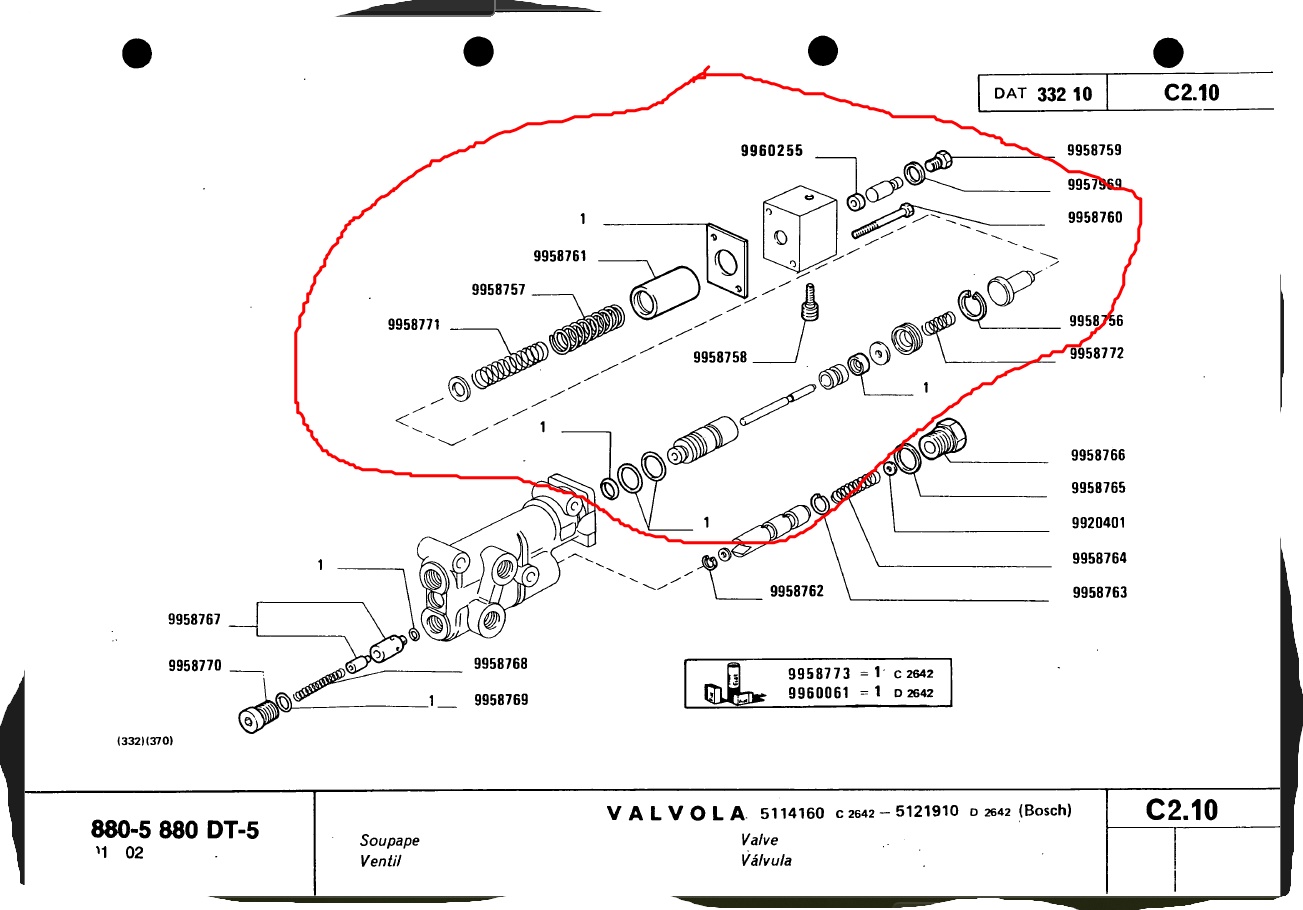

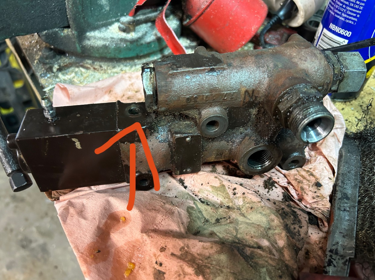

Bonjour, j’ai une fuite de liquide de frein sur mon 880dt5 au niveau de cette pièce ( je ne connais pas le nom, si quelqu’un le sais je suis preneur !), je l’ai donc démonter pour charger les joints mais j’ai remarquer un troue sur le dessus juste à droite, c’est normal ? Merci d’avance pour vos réponse

le bloc que tu montre est le distributeur de frein de remorque ( frein hydraulique )
oui le trou est normale , il faut remplacé le kit de joints sur le bloc d'émetteurs de pilotage
OU trouvé un distributeur occasion dans les cases de tracteur

ATTENTION uniquement de l'huile minérale dans le circuit de commande de freins
la 10 , HLM (liquide citroen) ou la HP
