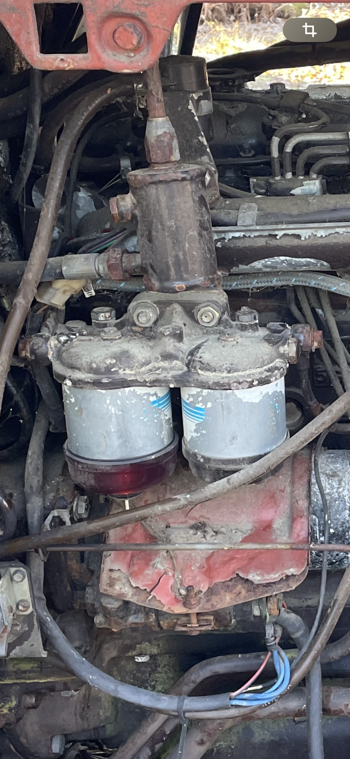

Normalement c'est ceux type là CAV 296 tu tape sur google et va voir le type
met une photo des filtres existant qui sont monté sur le tracteur
- Messages : 1696
- x 22
Re: entretien
voilà c'est claire les filtre noir de ta photo ne peuvent pas se monté sur ton tracteur ou alors il faut remplacé le support

Re: entretien
Normalement le filtre décanteur (gobelet verre et purgeur plastique) est à droite.
Le tracteur à l'air d'avoir vécu!
Re: entretien
Bonjour à tous les trois
Merci Thierry pour les infos et schémas. Oui tu as raison, je vais carrément retourner mes deux filtres et recommander les bons ... Encore merci pour tes lumières.
jj oui c'est un HI LO. Ok merci de l'info, ca m'évitera de chercher pour rien ...
Jean Claude ok merci de l'info. Je l'ai repéré, et le changer. Oui il n'est pas de toute jeunesse et surtout l'ancien proprio la laissé à l'abandon de nombreuses années .........
Il marche très bien, je vais lui faire l'entretien nécessaire. Juste j'espère ne pas avoir de surprise à cause de cette non activité et non abrité depuis quelques années

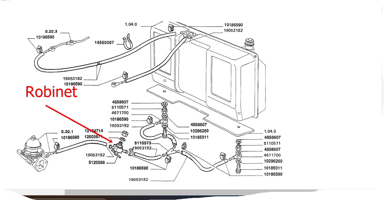

Question toute con (encore une ...)
Je vais faire les filtres a carburant cet après midi : y a t il une petite vanne pour fermer le réservoir ? Si j'enlève les filtres en l'état, le réservoir va couler non ?
Merci merci .....
Merci merci .....
- Messages : 1696
- x 22
Re: entretien
oui il y a un robinet qui se situe du coté droite au niveau du coin cabine/moteur en bas , tu suis le tuyau qui arrive a la pompe d'alimentation et tu va arrivé sur le robinet
