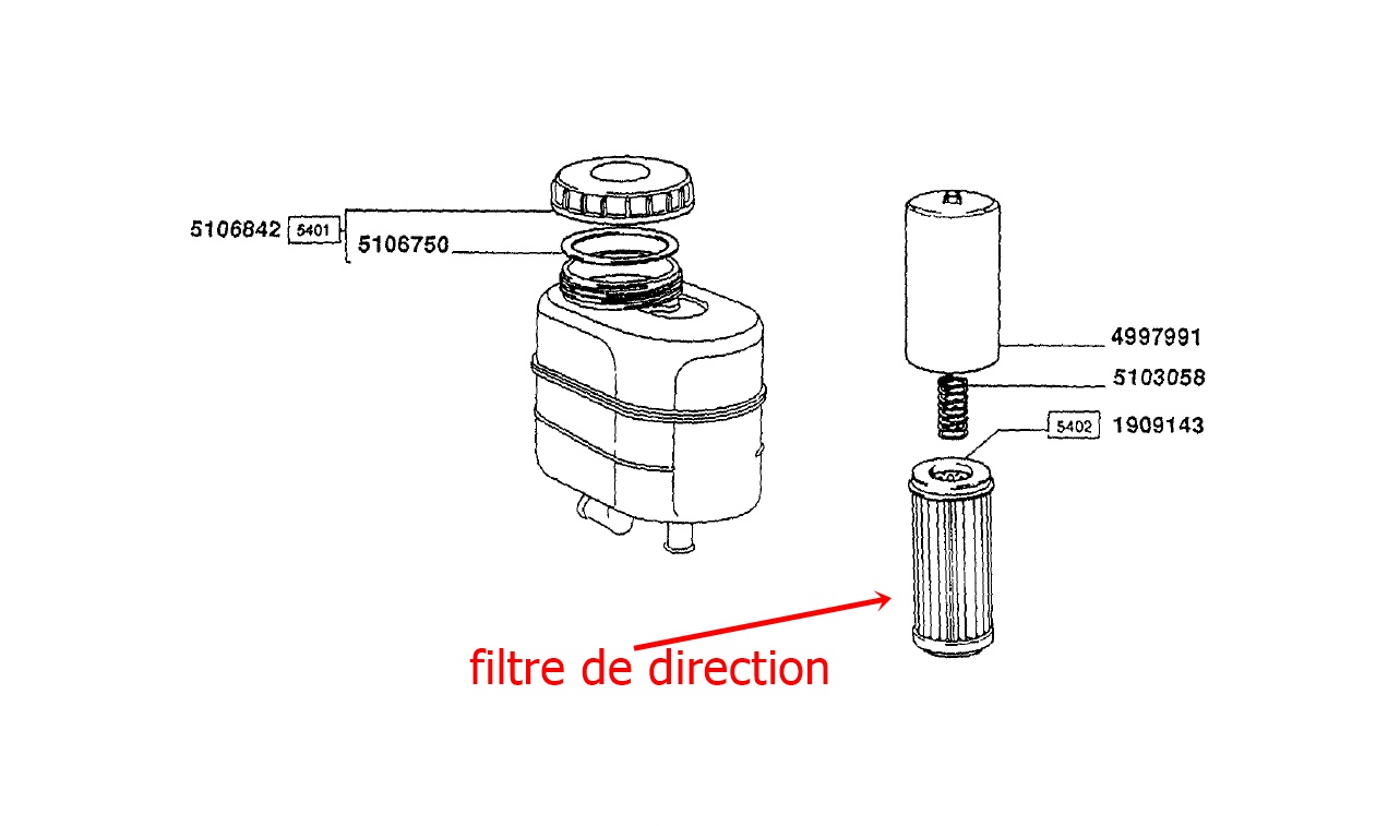

Et le filtre de direction hydrostatique ? Il est ou ? Il se change assez souvent ?
La par contre celui la j'ai vu sur le manuel d'entretien mais je ne sais pas du tout ou il est...

Re: entretien
Le filtre de direction est dans la réserve d'huile qui se trouve sur le haut moteur
pour l'huile c'est la même que celle du moteur , a remplacé tout les 1000 Hrs

Re: entretien
Ok
Merci pour ta précieuse aide. Avec tes schémas c'est top
