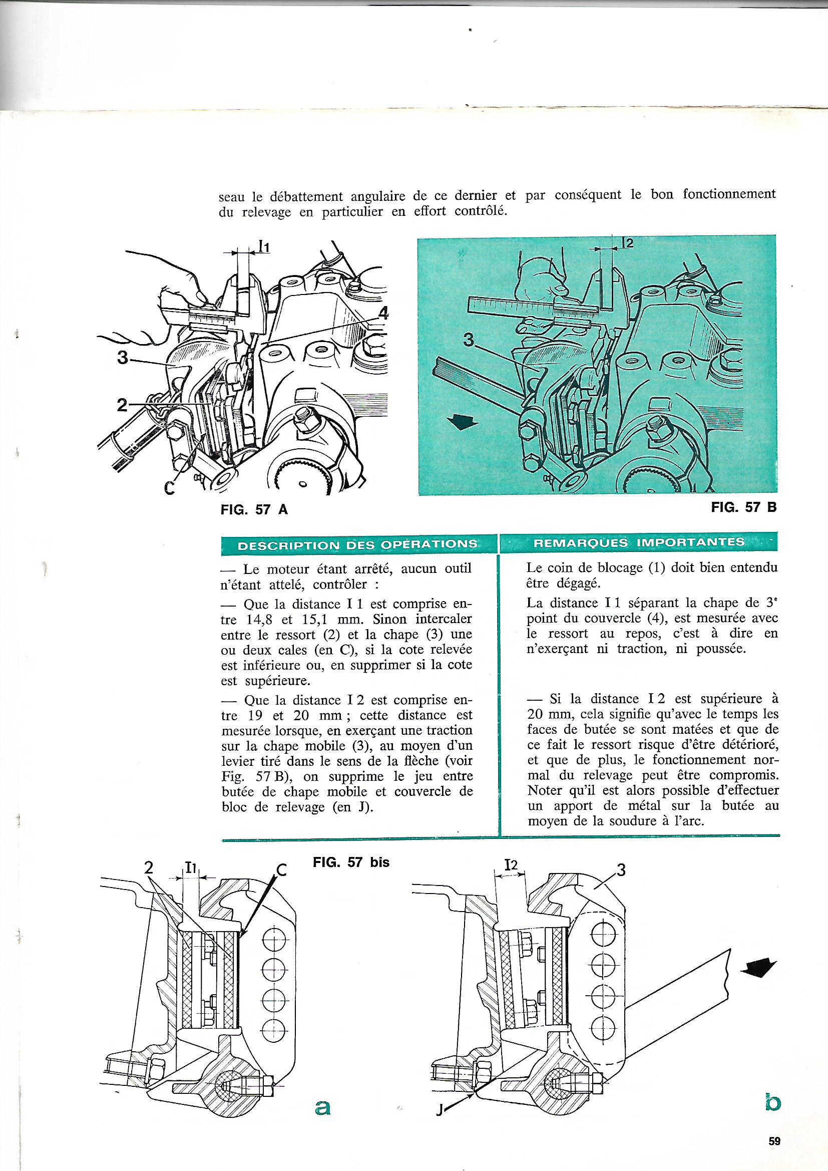

Messages : 10281
Re: relevage someca 460
règlage du relevage

bjr je pense avoir trouvé ma panne en manipulent la manette du controle d'effort le relevage fonctionne , il va fonctionné normalement une dizaine de fois puis s'arrete a mis hauteur et en touchant legerement la manette du controle d'effort , le relevage refonctionne en sachant que sur mon someca il n 'y a pas de coin de verrouillage a l'arriere es normal ? faut il changer une piece au niveau de la manette controle d'effort ou es un reglage et es que le coin de verrouillage est obligatoire je l'avait acheté tel quel a l'epoque cdl vercors 38 .
Messages : 10281
le coin de verrouillage n'est pas indispensable je te mets les réglages
