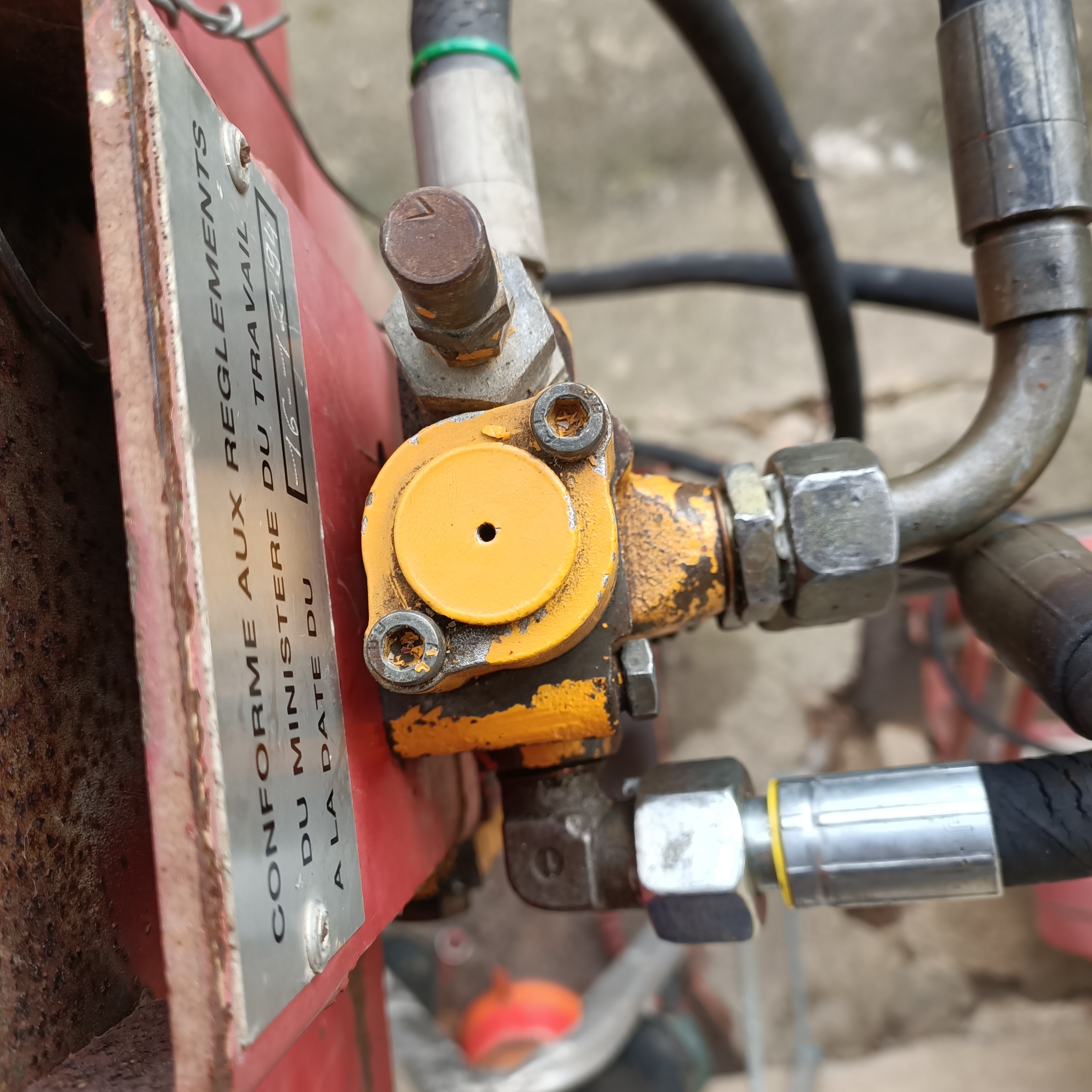

Bonjour, je t'ai mis des infos dans "l'atelier": c'est le distributeur ou le vérin ou les 2 qui fuient? C'est en haut du limiteur de pression que çà sort?

l'huile sort du limiteur sur le dessus où il y a un trou

Pour le distributeur, tu veux dire ce trou là ?
Re: FENDEUSE SOCOMEP
Oui, c'est bien ça

Verifies que le limiteur de pression fonctionne bien:
