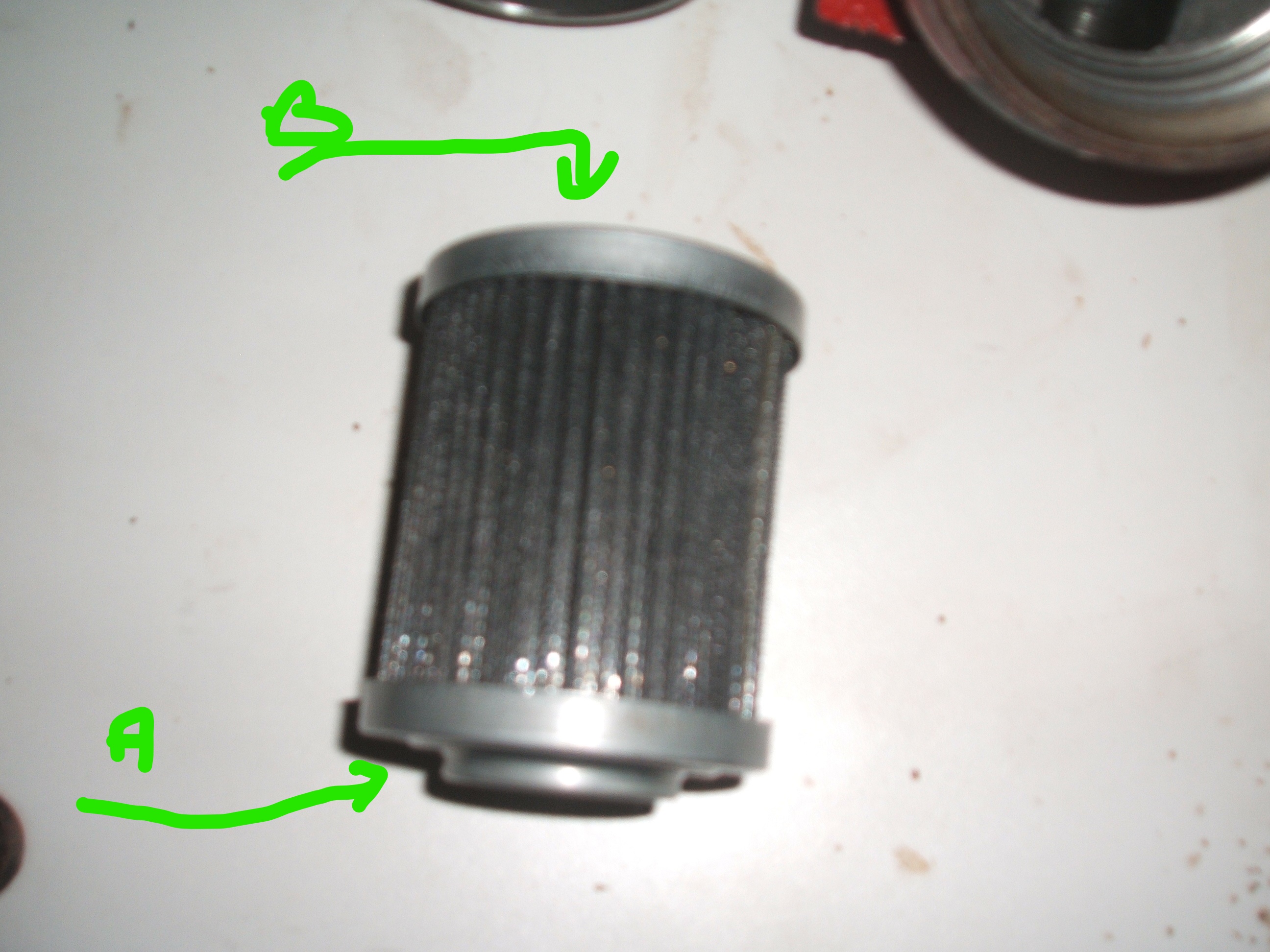

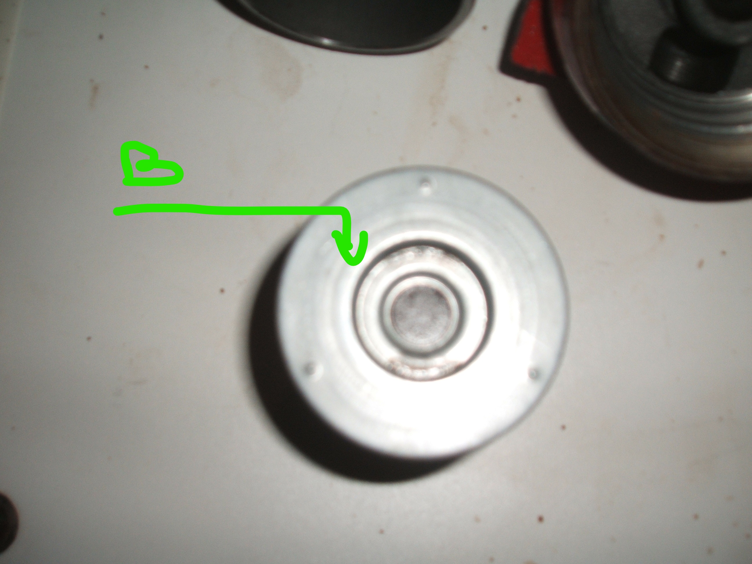

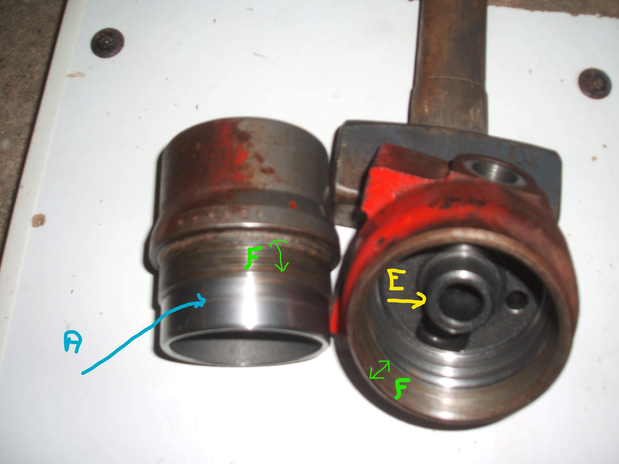

J'ai sorti le filtre on ne voit pas bien mais le trait A c'est un épaulement et le B la fameuse gorge qui reçoit les joints, et au montage le joint plastique a bien été cisaillé
A la marque du joint sur la cloche, l'huile ne passe pas au delà vers le filetage sinon fuite,
F le filetage pour l'assemblage de la cloche sur le support
E épaulement qui rentre à l'intérieur du filtre côté A

Voilà le fameux joint plastique coupé à cause de la mauvaise position dans la gorge. J'ai bien fait de le déposer à nouveau parce que le bricolier que je suis j'avais monté le filtre à l'envers, pour me faire pardonner en le montant sur le tracteur je ne voyais pas le côté du filtre, bon je reconnais excuse à 2 balle. Le filtre côté A a un joint torique incorporé dans sa collerette, ce qui oblige l'huile de passer dans le filtre, résultat le filtre tout neuf a pris un coup de vieux et je reparts en chercher un autre. On va dire faire et refaire c'est toujours travailler
