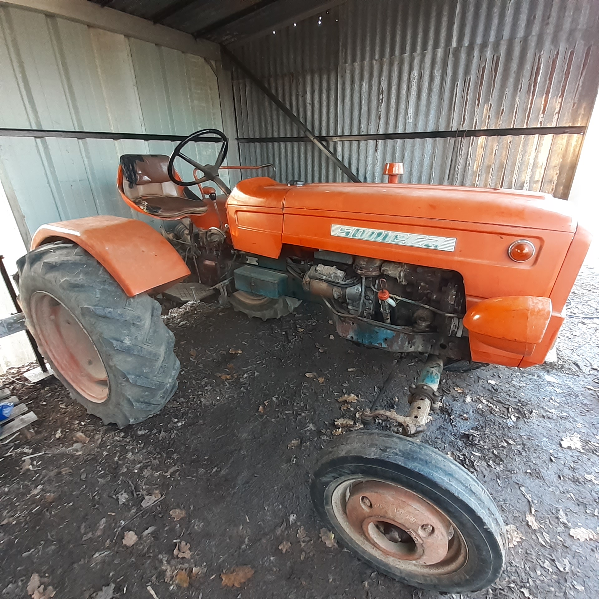

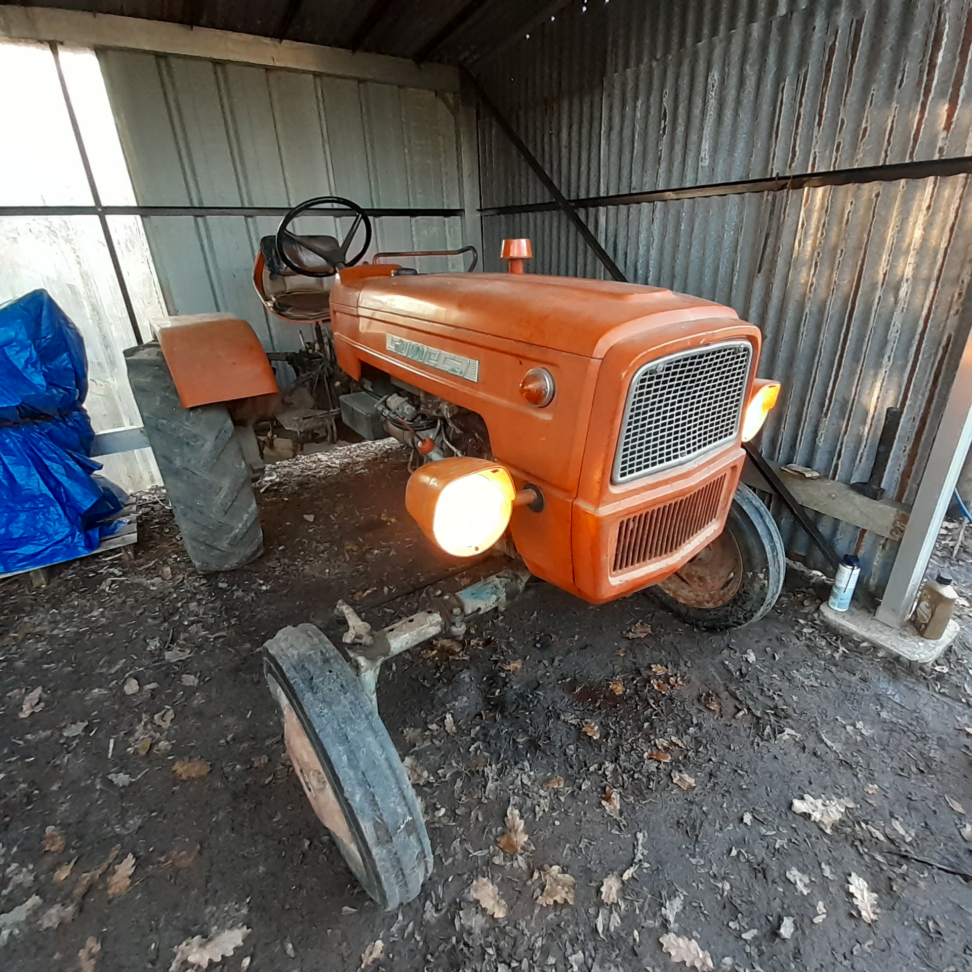

Bonjour, je viens d'acquérir un someca 215, je voulais savoir si quelqu'un peut m'aiguiller sur le distributeur de relevaient?
J'ai une fuite au niveau de l'axe de commande de la manette.

il est magnifique ce 215

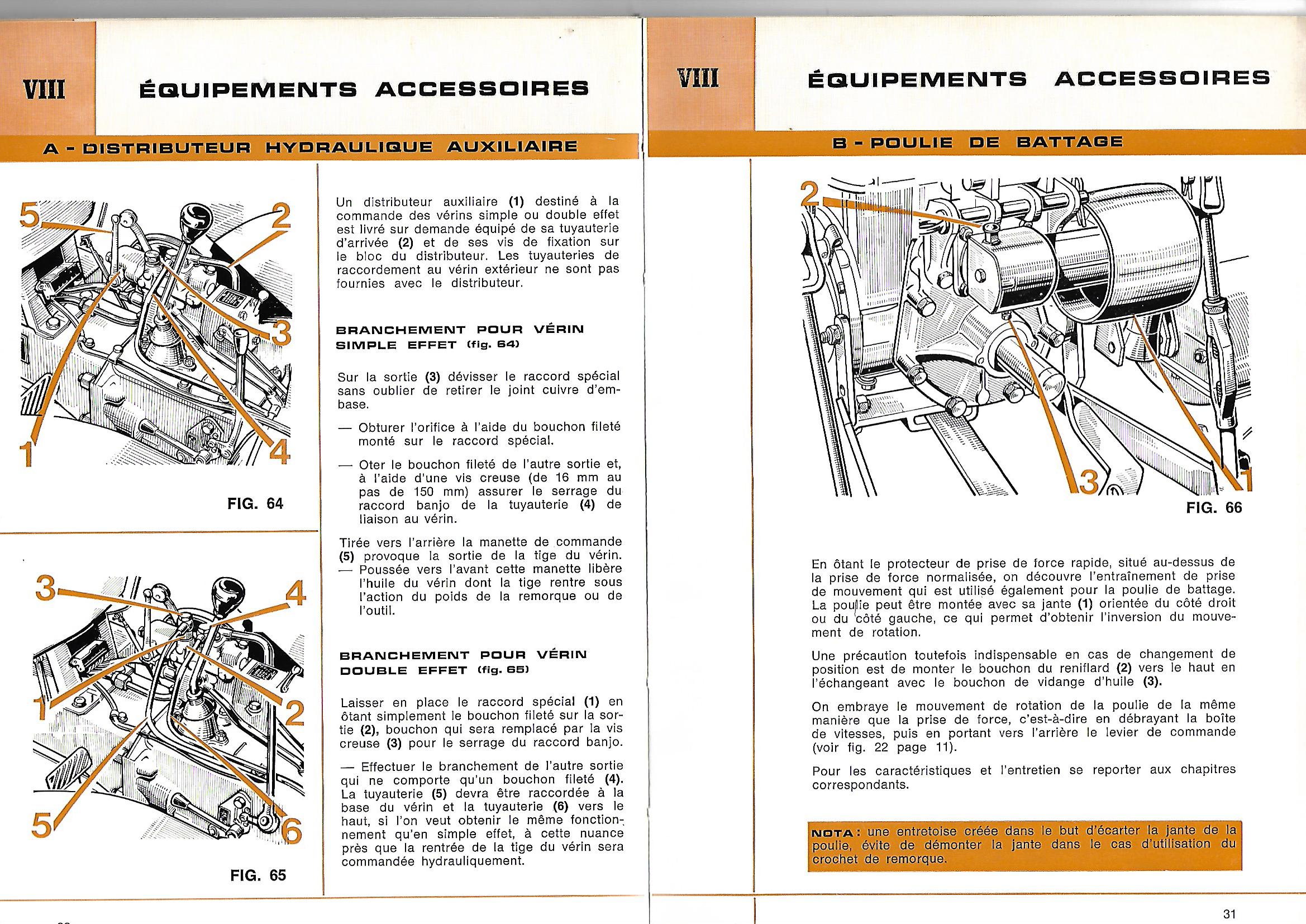

C'est au niveau de l'axe d'entrée de la commande du distributeur, repere 583835, comme sur la photo

Re: Someca 215
pour la fuite vraisemblablement c'est le joint torique 575094
le joint de cache culbuteur identique au SOM 20,25 &271
le bouchon de réservoir identique au 315,415&615
pour la prise de benne sur le distributeur du tracteur tu peux mettre un tuyau par contre la réserve d'huile
du relevage indépendant est faible : 3 litres
Re: Someca 215
Branchement prise hydraulique
