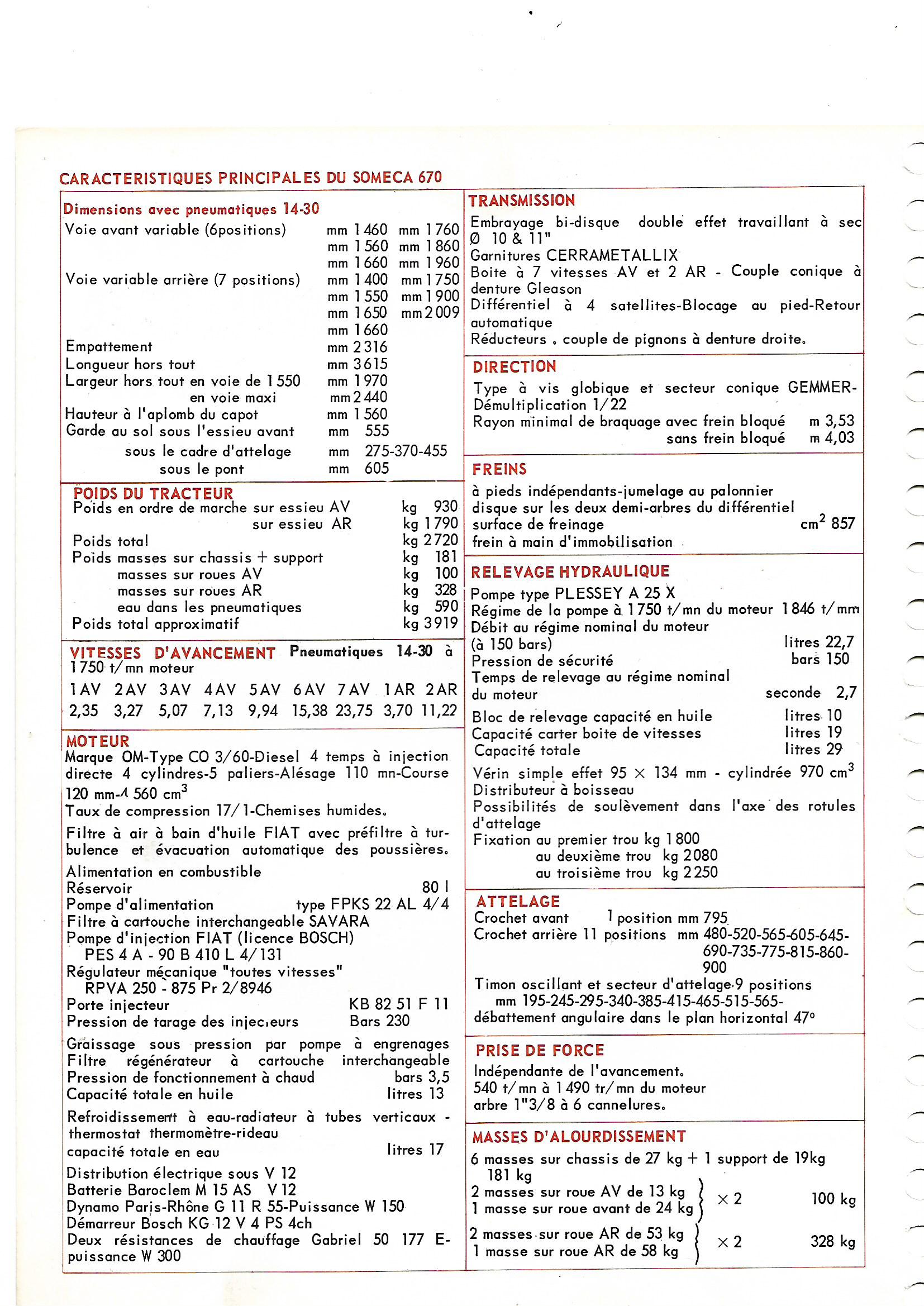

CARACTERISTIQUES du 670

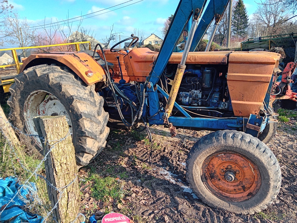

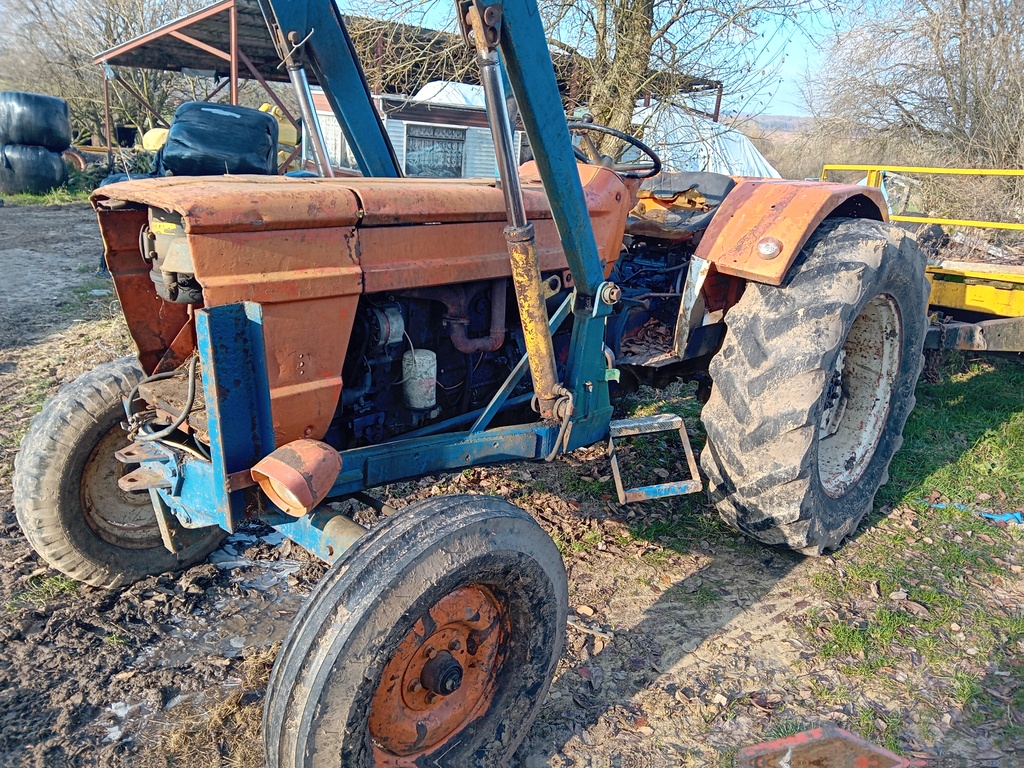

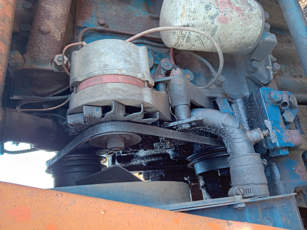

[Voici quelques photos , un bon nettoyage ,un entretient, mais j ai remarquer de l huile derrière l elice du radiateur il y aura certainement des joints à changer
Messages : 10324
Re: Bonjour de belgique
une bonne base
échappement libre ?
pour la fuite d'huile peut etre le joint du couvre culbuteur ?

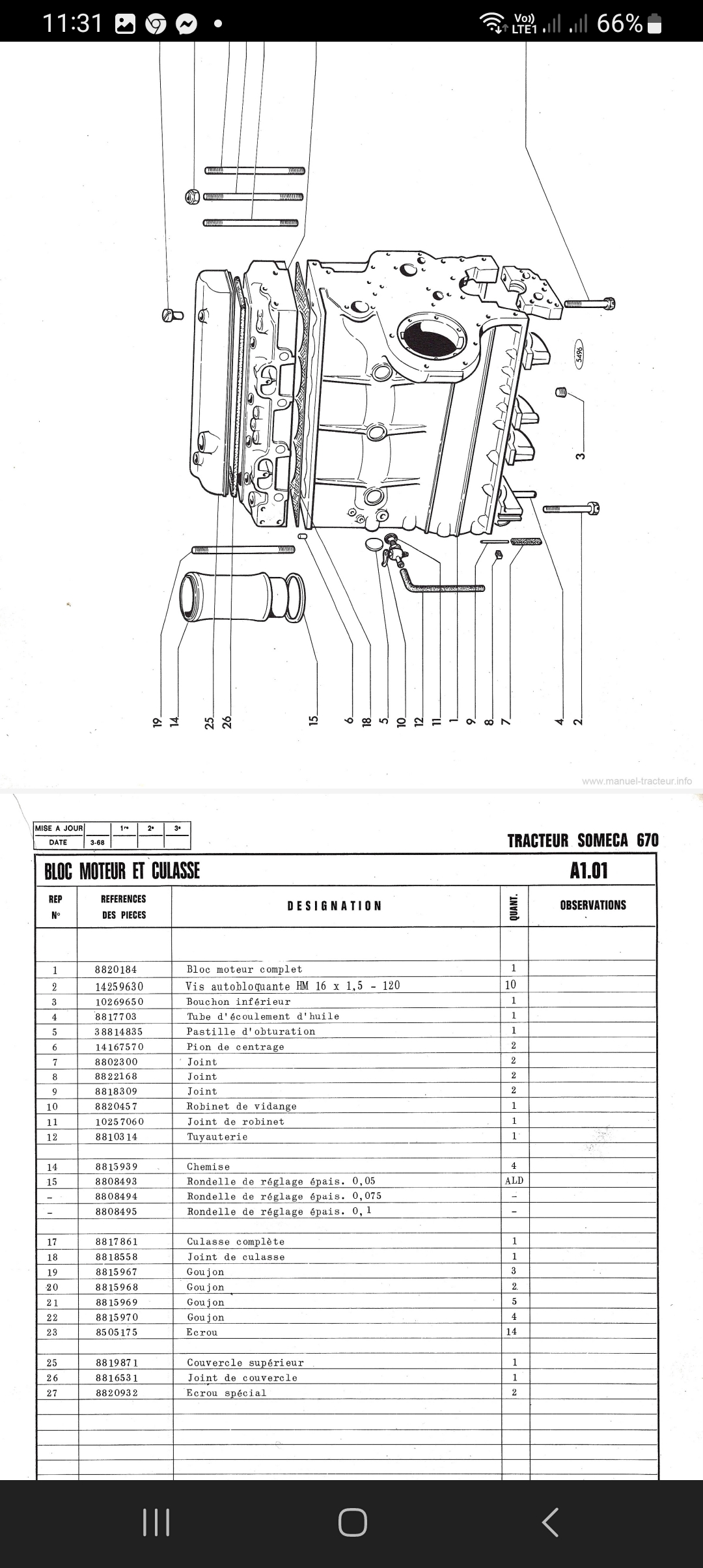

Le joint du cache culbuteurs hé suppose que cxest le numéro 26 sur la photo ci dessous ?
Dernière modification par Fred 670 le 03 déc. 2023 11:55, modifié 1 fois.
Messages : 1699
pour le joint oui c'est bien le n°26 mais je ne pense pas que ce soit lui ? MAIS plutôt le joint spy du vilebrequin a la poulie avant celle du bas

tu nettoies bien pour déterminer la fuite
