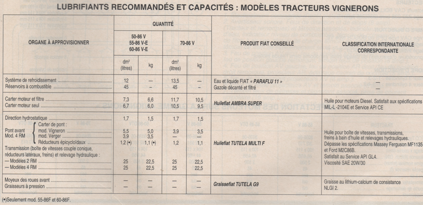

Bonsoir Marcou, je ne sais pas pour la jauge, mais j'ai la page d'entretien avec les contenances et les qualités d'huile:

Merci j ai également se papier mais l ancien proprio a perdu la jauge donc pour le niveau c es compliquer
