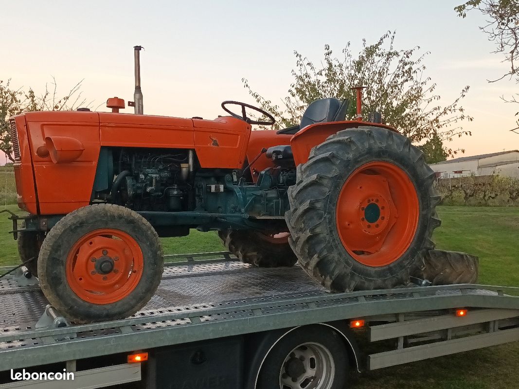

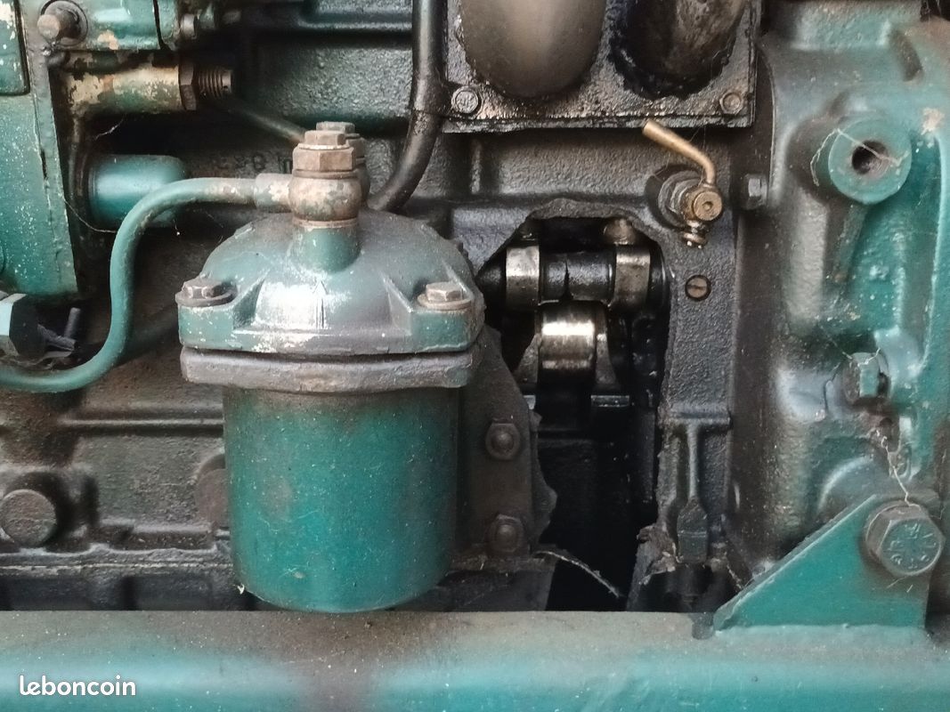

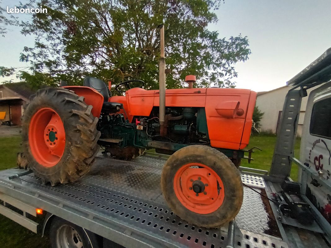

En effet , il est très beau...... mais il y a un loup!
Je mets les photos car l'annonce ne sera plus active d'ici un certain temps:
Surtout n'achetez pas de SOM 315.

J'ai le même tracteur, que s'est il passé ?

Donc chemises humides au lieu de sèches et surtout veiller à la pression d'huile.

ce 315 doit venir d'Italie ? (ailes )
vraisemblablement mauvais serrage du pied de bielle
