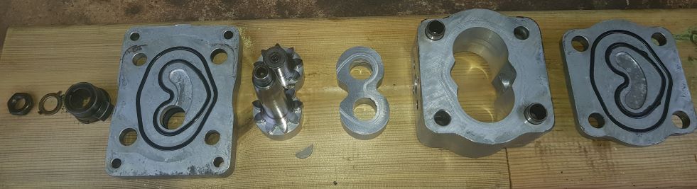

J'ai enfin pu m'y remettre.
Les pressions montent à 50 bars dans les deux sens, sans que les roues ne tournent et le limiteur de pression semble se mettre en action en émettant un son strident !? ce que je ne comprends pas ! Du coup, j'ai toujours un doute sur l'élément à incriminer.
J'ai démonté le limiteur de pression et la pompe :
Pompe DA Engrenage.jpg (56.87 Kio) Vu 3910 fois
Limiteur pression r.jpg (47.98 Kio) Vu 3910 fois
Aucune pièce en défaut évident.
Ce qui m'ennuie, c'est d'acheter une pompe pour peut-être se rendre compte que ce n'est pas ça le problème.
J'ai déjà un joint à trouver car celui de la pompe s'est déchirer en la démontant.
À+
