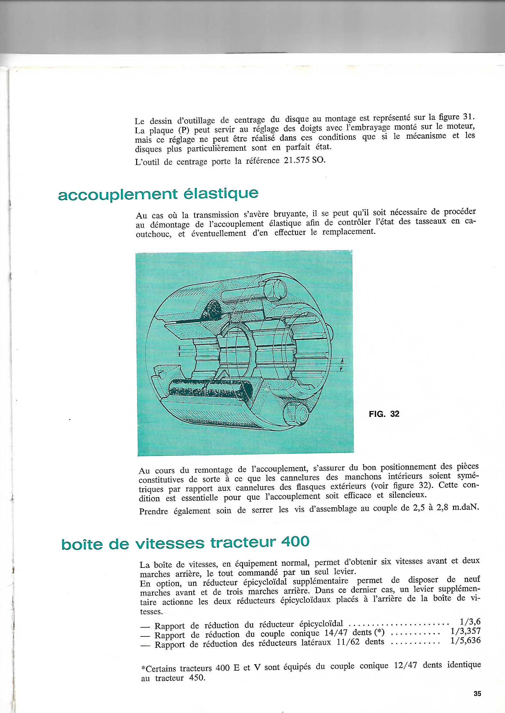

vraisemblablement c'est l'embrayage ou le flector (accouplement élastique)
il va falloir le désaccoupler
je te mets les coupes

Bonjour et merci. J ai rajouté 2 litres d huile. Mais rien n y fait. Je l ai emmener chez le réparateur agricole du coin. Il me dit buté d embrayage HS. Faut ouvrir le tracteur. Il n y a pas sur ce modèle de fléchir apparemment. Soleca 450 N.

450 N ou 450 le système d'embrayage est le meme il s'agit de deux disques avec garnitures le prix
n'est pas tres élevé par contre attention au flector il est souvent à remplacer en meme temps

il s"agit de deux disques de 10 pouces en garniture et les plateaux vraisemblablement ne sont pas abimés
par contre j'insiste il faut bien regarder l'état du flector
il ne s'agit pas d'un embrayage complet de 11 pouces
