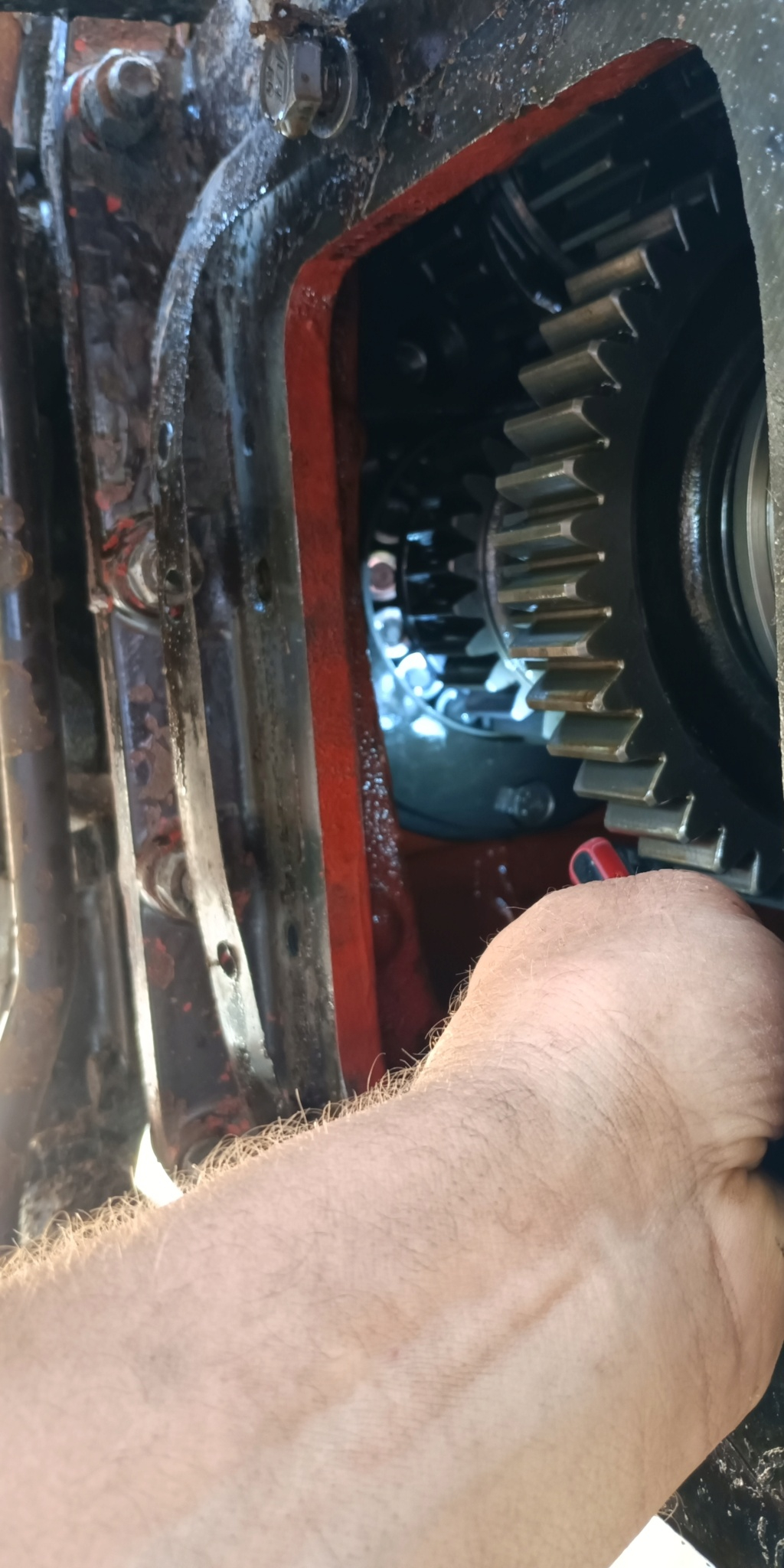

il semblerait que ce soit ce gros roulement qu'on voit au fond sur la couronne, certains on bp de jeu comme plus la cage.
les vitesses passent qd même...

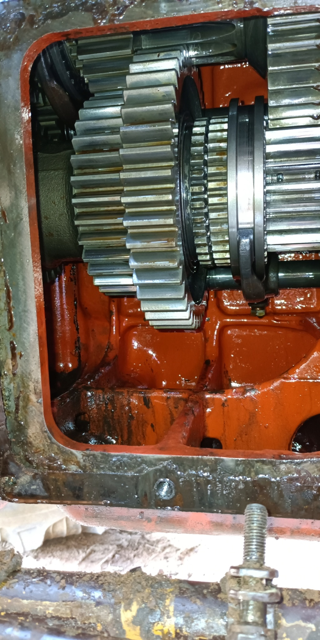

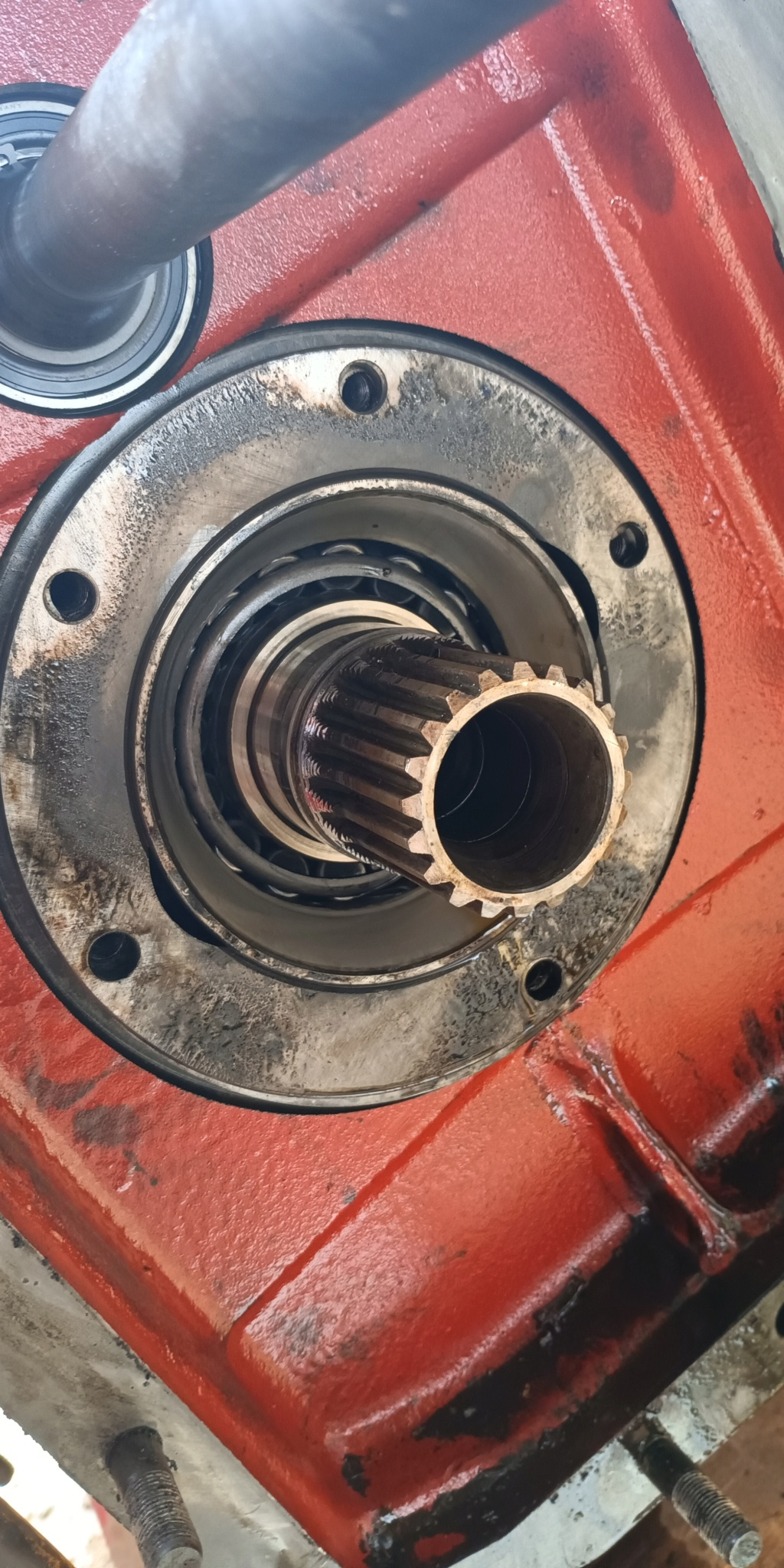

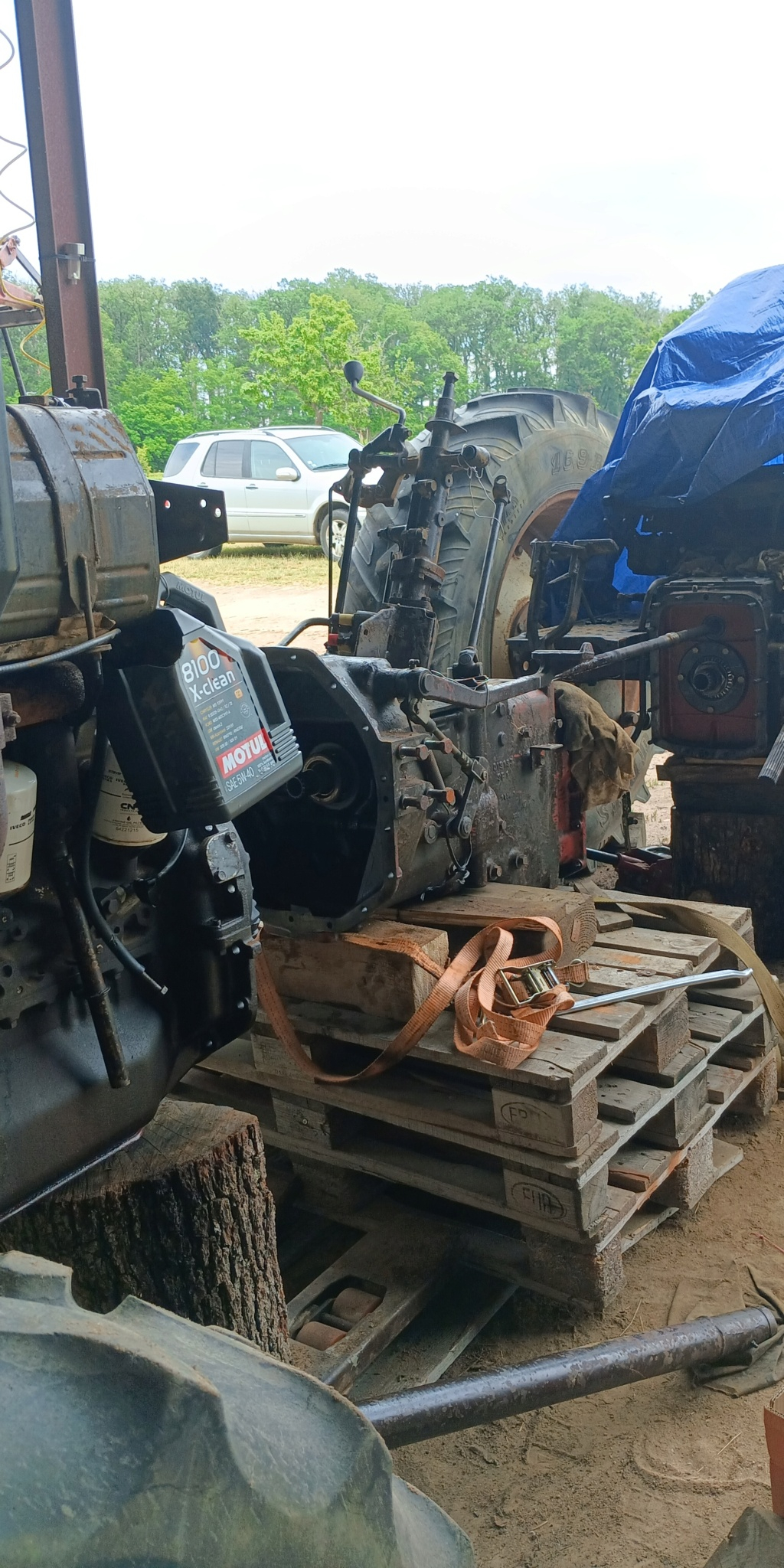

on a coupé le tracteur en 3.
la boite doit renfermer le roulement pour lequel on a trouvé les cages au fond du carter. on verra plus tard au démontage.
pour le moment on a qques questions..

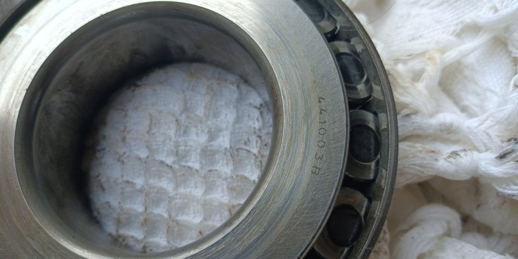

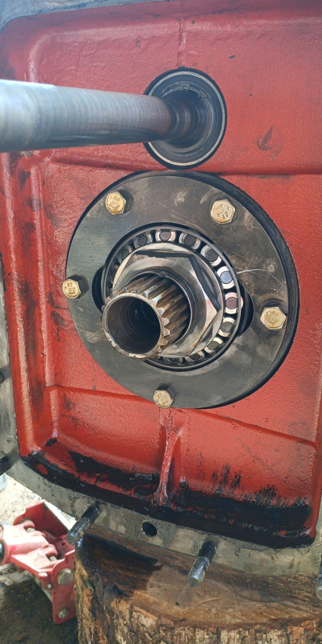

la première, on a démonté le gros roulement qui nous semblait avoir du jeu dans les rouleaux.. avant démontage l'axe n'avait pas du tout de jeu, en enlevant ce gros roulement , il y a un autre gros roulement derrière qui semble identique, et là, il y a bp de jeu dans l'axe.. les deux doivent se serrer pour régler justement ce jeu, on pense.. Image
donc, est que c'est normal qu'il y ai du jeu dans le roulement lui même, on trouve que les rouleaux bougent bp.
et en deux, l'axe qui a du jeu une fois le roulement de devant enlevé, est ce normal?

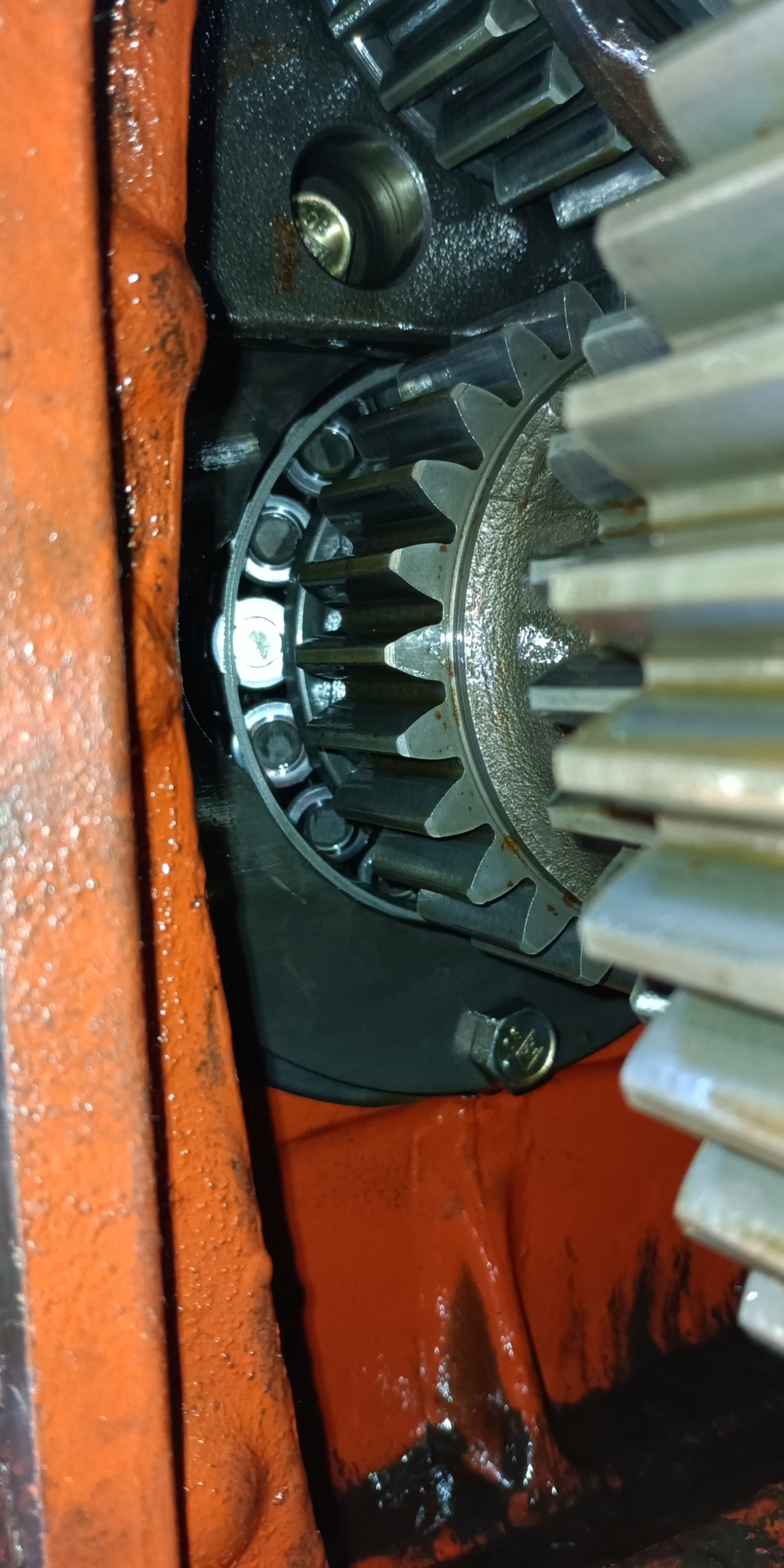

là, on voit le roulement du fond, et la cage de celui enlevé
à ce stade, je peux  en acheter un neuf..( thierry dit que c'est très dur de voir le jeu sur un roulement de cette taille un fois dans la main.. )

Salut, j'ai pas trop d'idée mais je pense que sa doit pas avoir de jeu à l'origine logiquement sinon sa déconnerait vite surement peut-etre...c'est du boulot en tout cas!

le gros roulement est bon, on va le remonter comme ça..

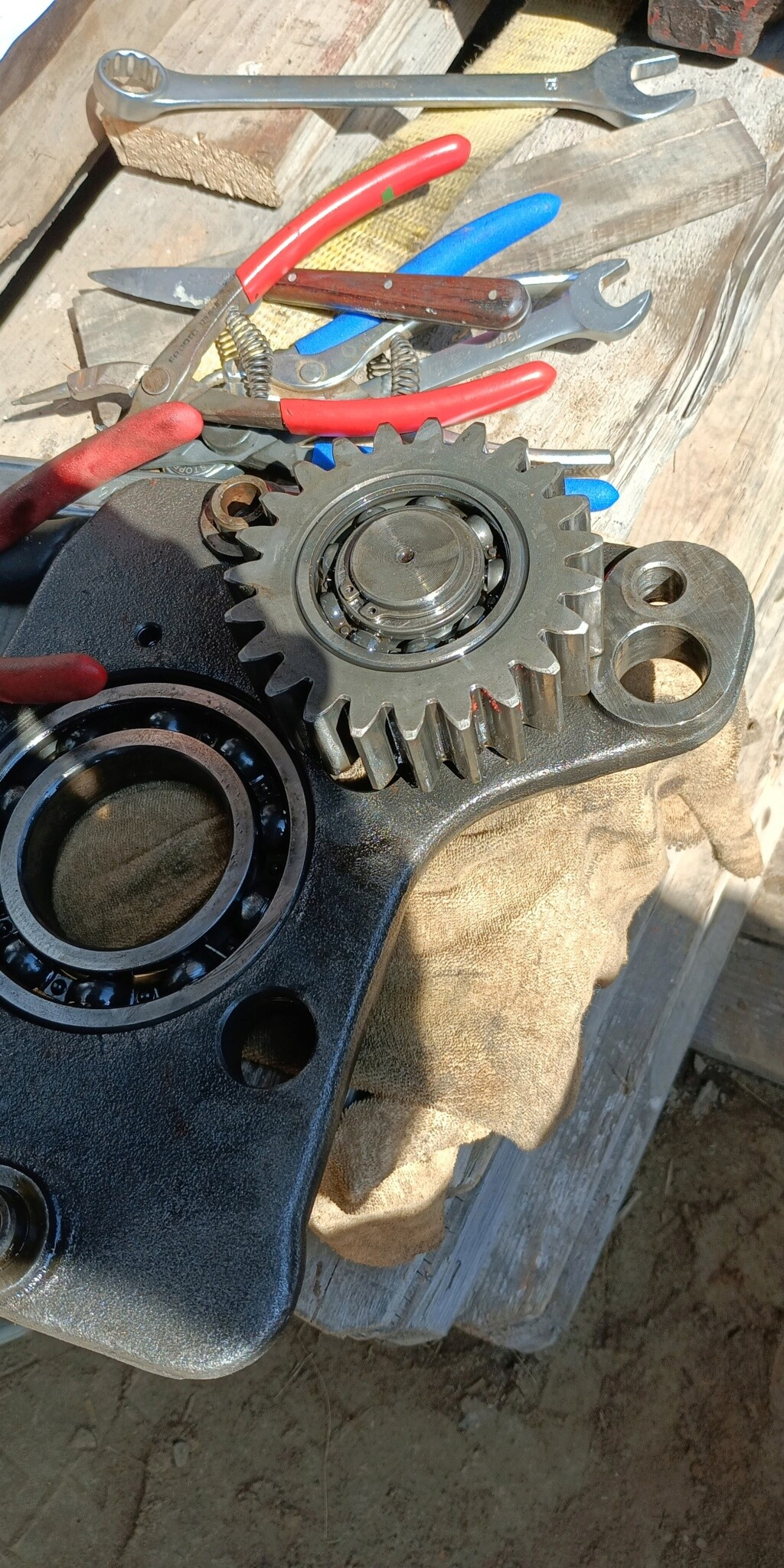

pour les cages de roulement trouvés dans le carter..
démontage du pignon de renvoi de marche arriére..
devant ce roulement on voir rien il tourne nickel..
on cherche sur les schémas des roulements de cette taille pouvant correspondre..il y en aurait bien un à l'avant mais pas facile d'accès. et il aurait fallut qu'il migre vers l'arrière du carter par le fond : possible mais.!!
puis on démonte ce roulement pour voir l'autre côté au cas où.. bingo..
en fait: il y a 2 roulements.. et c'est la cage du roulement cachés qui tournent super bien pourtant.. sans jeu... qui a perdu ses cages.. le nombre de cage trouvé correspond..
ouf.. commandés je les ai demain..
