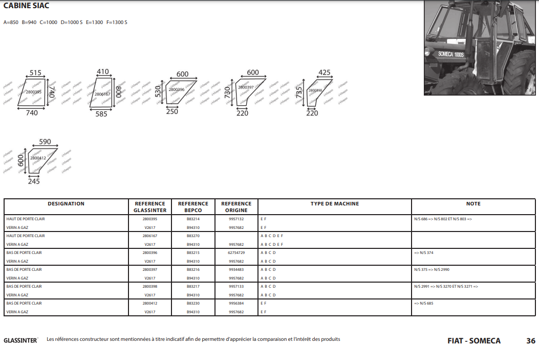

on a les verins de la glace de devant, des portes et de la glace arrière à changer...
on peut trouver ça où?
En ligne
Messages : 9860
x 209
Re: someca 1000 DT super
sur certains vérins tu as l'indication en mgk et tu mesures la longueur
peut etre dans une casse de voiture
sinon tu tapes sur google
Messages : 3116
x 274
x 182
Bonsoir,
Ici, chez BEPCO, par exemple.
D'après ce document tu as les références d'origine:
vérins parebrise: 5100280;
vérins portes: 9957682;
vérins hayon: 9934451.
