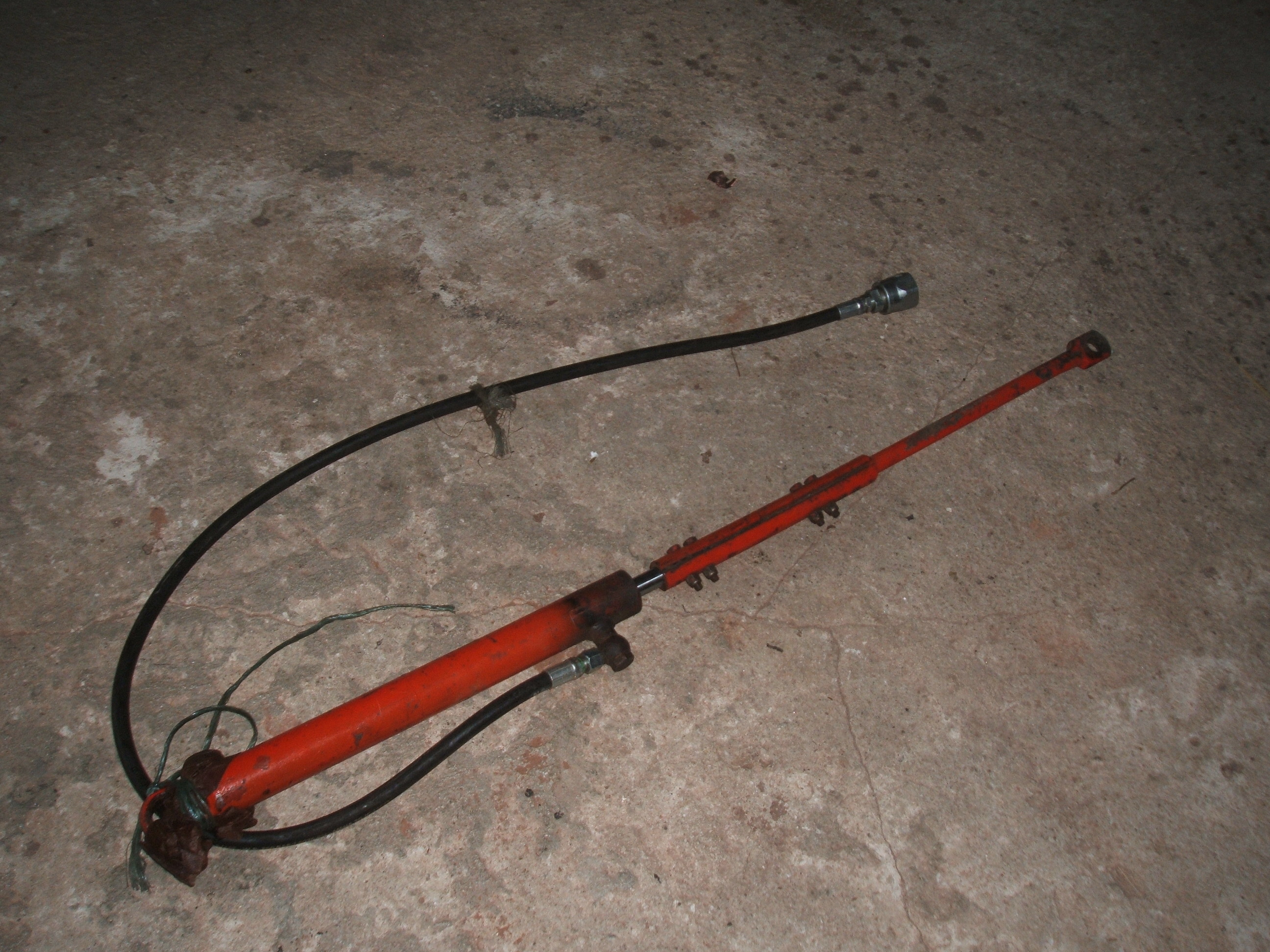

Bonjour à tous
Je reviens sur cette faucheuse, qui nous pose probléme par rapport au vérin qui reléve ou baisse le lamier, l'an dernier on a changé le joint à l'intérieur du vérin et à la 1ere utilisation il a laché de suite, l'huile ressort par le trou de mise à l'air (marqué de la fléche noire) comme avant de le changer, donc systéme D relevé avec des sangles à la main
On le rechange et au démontage le joint est retourné (les lévres explosées) on se pose la question s'il y a trop de pression en le branchant directement à la prise d'huile direct au tracteur?
Est ce qu'il faudrait un limitateur de pression si ça existe ou est ce que vous voyez une solution, peut étre le tube du verrin qui est abimé ce qui empécherait de jointer comme il faut?
Merci pour vos réponses
Alain

ALAIN tu dois avoir trop de pression ,la tige du vérin n'est pas piquée ?
tu peux aussi réduire celle ci (entre la valve et le tuyau) une rondelle

JJ ce que tu appelles la valve c'est l'embout qui est fixé sur le corps du verin et le flexible?

non ALAIN la valve (ARELCO ou genre) est la prise qui se visse sur le tracteur

Merci JJ, je vais regarder de plus près ce verrin, au départ je l'avais apporté chez AD au comptoir hydraulique et le gars m'avait dit pas réparable et 60€ de main d'oeuvre, en sortant de là je trouve un gars qui refait les culasses que je connais bien qui m'a proposé de me regarder ça et en avant il me change le joint, et je le remonte 1er essai de l'huile partout je le lui raméne et c'est là qu'il a trouvé le joint explosé, au départ il m'a dit qu'ils ne lui avaient peut être pas donné la bonne dimension de joint mais non c'est le bon c'est pour ça qu'il m'a parlé de la pression peut être trop forte. Voilà l'histoire, je me pose la question si la 1ere constatation n'était pas la bonne, mais bon je veux bien essayer cette rondelle qui si je comprend bien se met entre la prise mâle du tracteur et la femelle du raccord est ce bien ça?

OUI ALAIN tu peux aussi faire l'opération avec un robinet 1/4 de tour que tu fermes légèrement
tu as essayé le moteur du tracteur au ralenti ?

Ah oui JJ je vais essayer ça au ralenti Merci
