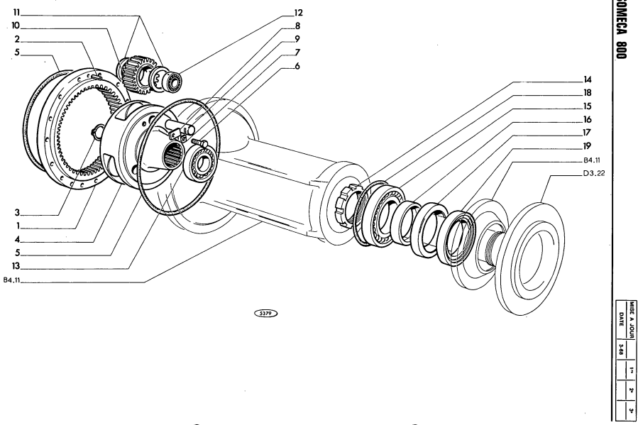

Pour le 800:
800-réduct latéraux-descriptif_2023-02-18 205231.png (104.67 Kio) Vu 7433 fois

Re: someca 800 de 1970
Message non lu par charles »
c'est bon, on y est arrivé..les roulements sont bons..
on va changer juste les joints pour faire l'étanchéité.
