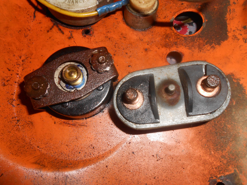

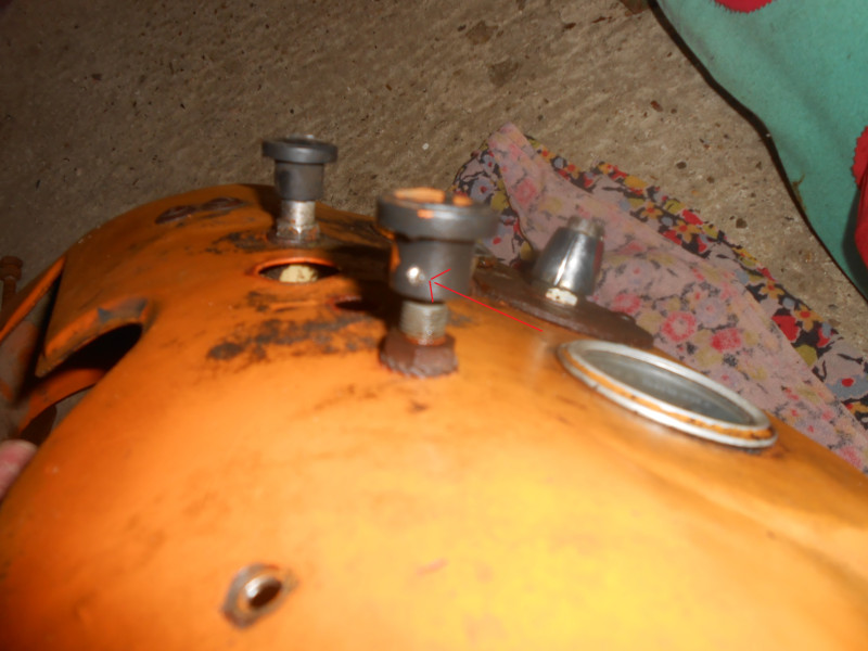

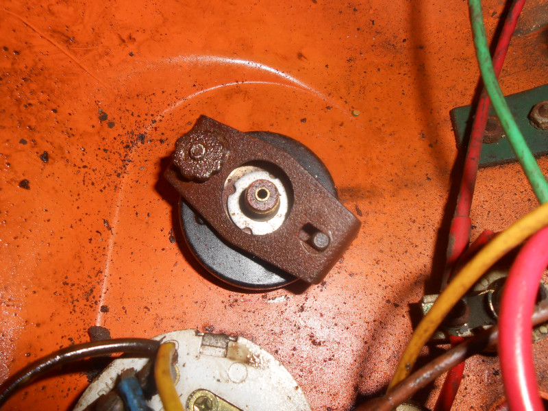

- la Tirette de Préchauffage, la petite vis qui tient le chapeau, impossible à enlever... Déjà essayé un gros degrippage, elle bouge pas, je vais devoir la percer je pense, mais c'est vachement une petite vis, donc pas simple, ou alors d'autres idées ?
- Encore plus bizarre, le bouton de démarreur (celui juste en dessous) sur la photo du dessus, n'a pas de petite vis, alors je sais même pas comment on peut le démonter.
- Le thermomètre à eau, les deux petites vis à molette, au début grippées, et maintenant, le goujon qui porte la molette tourne dans le vide...
Donc idem, va falloir trouver une solution, pour bloquer la tige pendant je dévisse la molette, mais très peu de place, à peine pour une petite pince, et qui en plus bloque pas vraiment le goujon.
En gros, il faudrait bloquer la tige avec une pince étau, mais elle passe pas là, Va falloir aussi trouver une solution.
- Le Manomètre d'huile idem, une des molette s'est enlevé facilement, l'autre aussi tourne sur elle même !
Bon, tout ça est en dégrippage et je réessayerais demain !

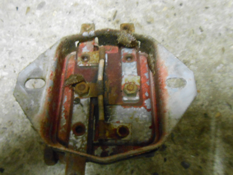

- J'ai par contre réussi à enlever le régulateur de tension de la dynamo, qui était à l'intérieur du TdB.
Et comme de par hasard, en dessous, y'avait 3 insectes, des punaises je crois... je sais pas si vous les verrez !
Qu'est ce qu'elles ont toutes ces bestioles, à se mettre dans des endroits impossibles :hehe: !
Va falloir le tester voir si il fonctionne, mais pour le moment aucune idée de comment je vais le tester! Y'en a qui savent tester des vieux régulateurs de tensions de Someca ?

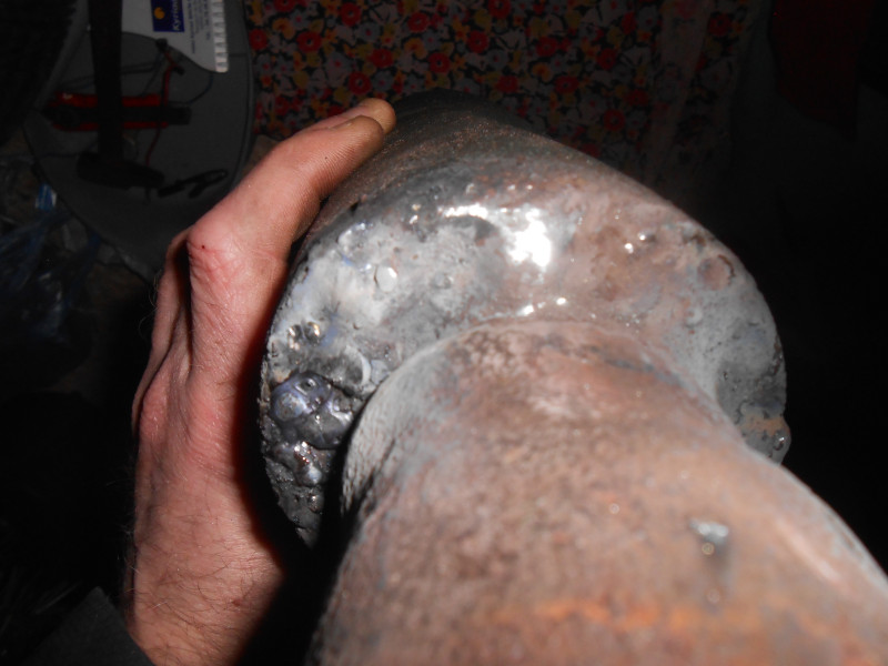

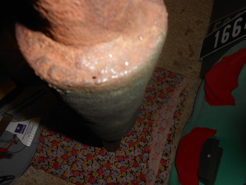

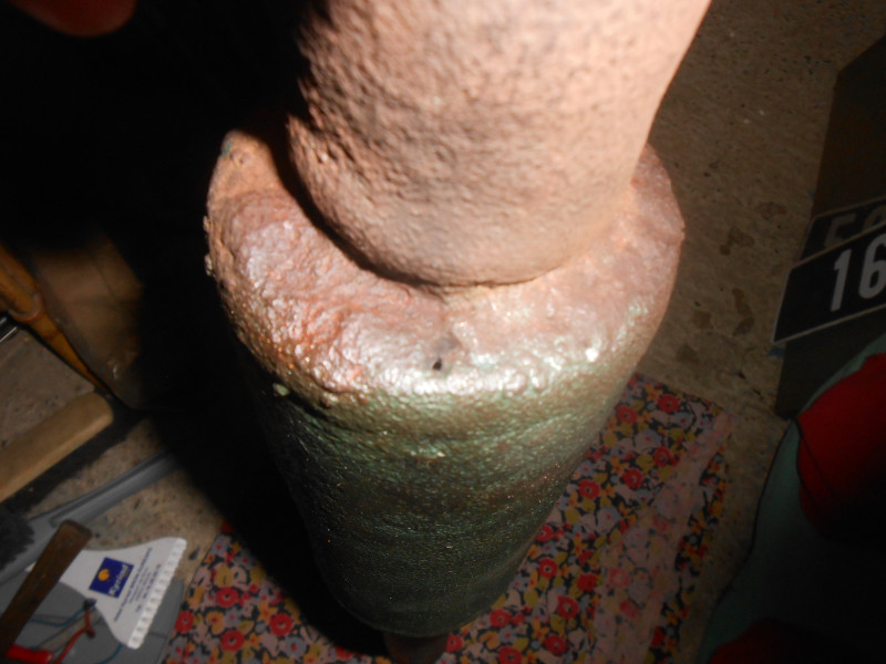

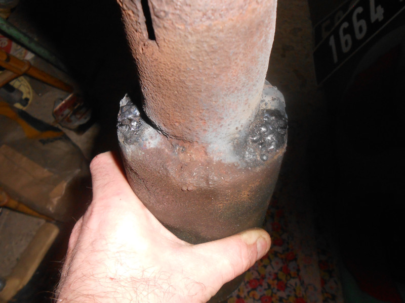

Puis en parallèle, je me suis un peu occupé du pot d'échappement :
Je l'avais un peu poncé, et tester un peu de le peindre.
Mais malheureusement, y'avait deux petits trous, je pense c'était des trous légers, peut être pas grave ! Mais quitte à repartir sur de bonnes bases, je voulais essayer de les boucher !
Bon, comme déjà dis, j'ai un vieux poste à l'Arc à souder, et je maîtrise pas trop la soudure, donc voilà le résultat lol :) !
Donc, maintenant, on va aplatir tout ça, ces soudures là, et le repeindre lol :D
Et si vous avez quelques éléments pour les questions en gras dans le post, je prends ! Déblocage de vis, des molettes, et testage du régulateur.

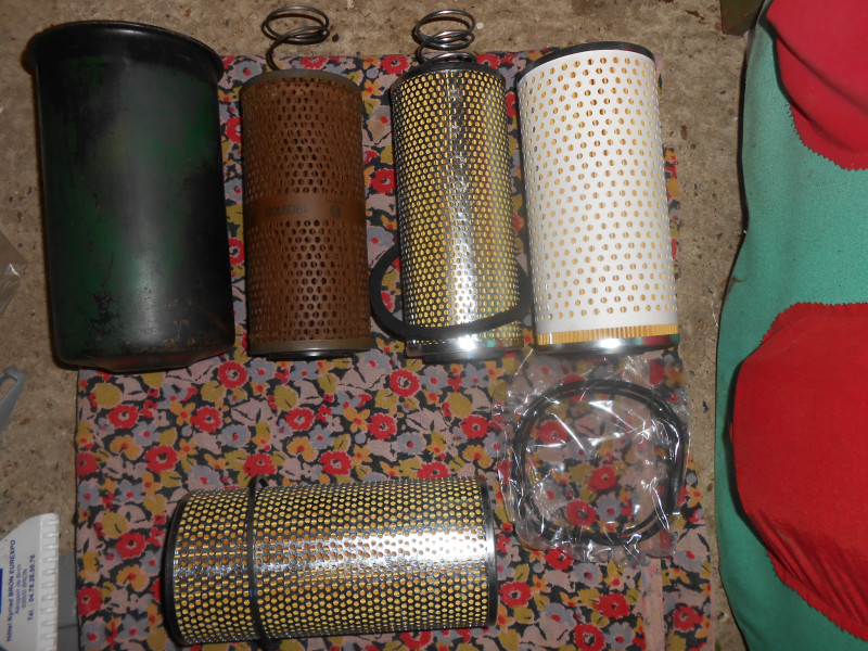

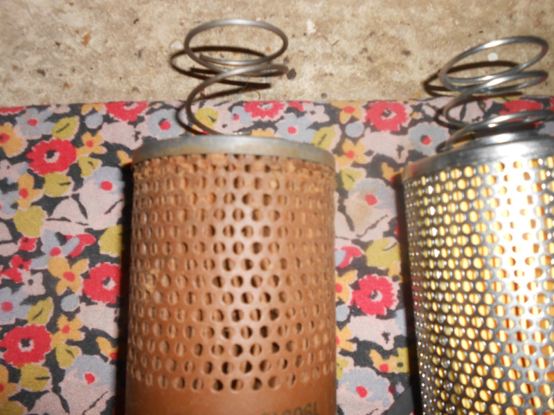

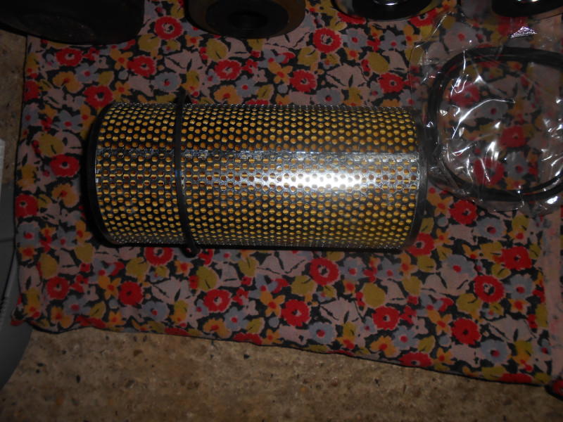

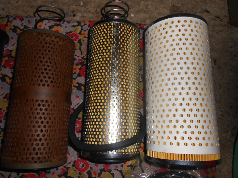

Ensuite, j'ai reçu mes filtres à Fuel, et à Huile :
(De Gauche à droite :
- La cuve, la plus abîmée mais nettoyée !

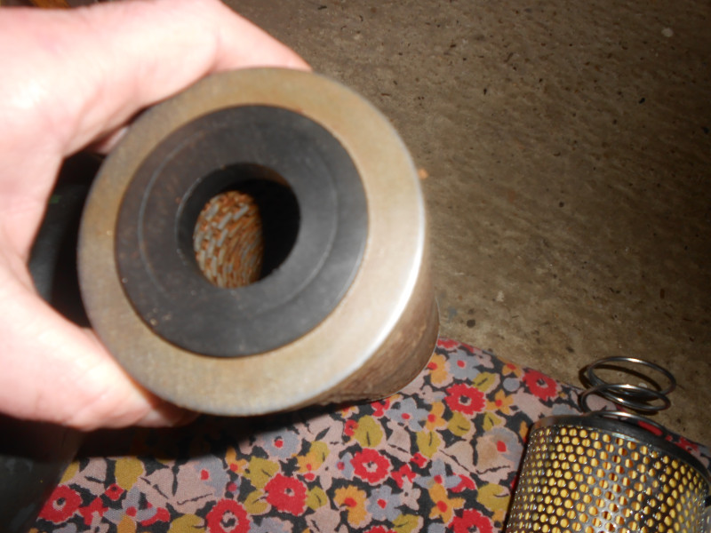

- L'ancien filtre à gasoil, un peu abîmé vers le haut et rouillé à l'intérieur.
- Le nouveau filtre à gasoil quasi les mêmes côtes que l'ancien, juste plus grand de 4mm...
- Un filtre pas cher, acheté pour tester, plus large, rentre dans la cuve en Hauteur et Largeur, et quasi les mêmes côtes.
- En dessous un filtre à huile (pour la bonbonne verte régénératrice) pas cher, que j'ai pris d'avance.)
L'ancien filtre à Fuel abimé et rouillé à l'intérieur.
Et un plus gros plan, sur les filtres de la 1ère image :

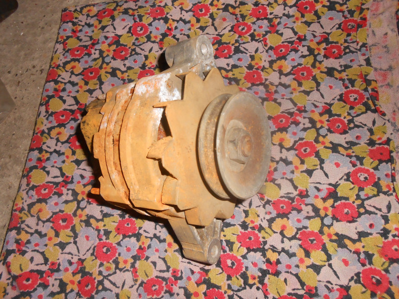

Bon, ça c'est HS, c'est un alternateur que j’ai récupéré espèce de casse tracteurs, pour l'analyser et apprendre à le démonter, il est mort, il était à jeter !

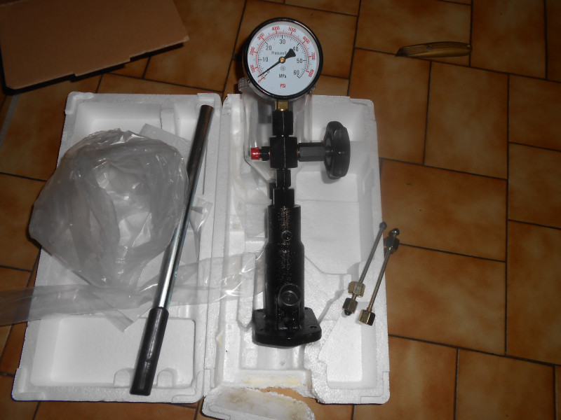

Sinon, j'ai reçu ma dernière commande ce jour, je devrai plus avoir à acheter/commander grand chose pendant un bon moment, j'ai quasi tout ce qu'il me faut !
ALORS, devinez ce que c'est ?
Et là, vous avez plus d'idées ?
Là ca devient plus limpide non ?
Et là ben voilà :hehe: !
Donc, j'ai pris une pompe à tarer, mais je suis pas certain qu'elle marche bien correctement !
Disons que j'ai réussi à faire cracher deux injecteurs (j'ai eu le temps que de ça ce soir).
Donc, les deux injecteurs apparemment vaporisent normalement, ils font un jet cruciforme dans 4 directions Nord, Est, Sud, Ouest... et ce qu'ils vaporisent a assez bien la bonne forme de nuage.
Mais par contre, quand ils vaporisaient quand je baissais la pompe, le mano était à 0, il bougeait pas...
Pas trop compris.
J'ai vu plein de vidéo, de tarage d'injecteurs sur youtube, mais, ce que je comprends pas, c'est que mon mano bouge pas.
Je pensais que les injecteurs devaient seulement vaporiser quand la pression étaient à 175 bar quoi ?
Je rejetterai un oeil demain, ou aujourd'hui quoi lol !

Ouais merci JJ, j'ai pas mal d'infos aussi, mais bon, c'est beaucoup théorique ce que j'ai appris !

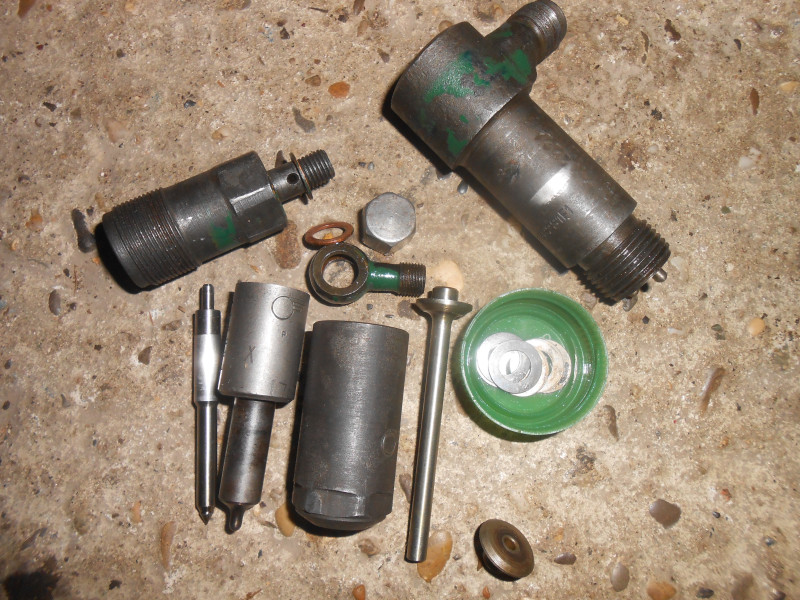

Donc, déjà premier étonnement, j'ai testé 3 injecteurs :
- Un vaporise très bien, 4 directions, bon brouillard.
- Un vaporise pas trop mal, mais que 3 trous sur 4.
- Un vaporise pas trop mal, les 4 trous mais avec des jets non horizontaux, en diagonal, un peu dévié.
Et tout cela, c'est après nettoyage... Car avant je me demande si c'était mieux ou bien pire. Nettoyage externe, et trempage dans du gazoil ou essence F.
Je sais ce que vous allez me dire "Faut changer les nez" !.
Ouais, du calme lol !
Le tracteur fonctionnait, pas optimalement, mais il fonctionnait, il est vieux, et ait pas mal resté au repos, et dehors sous la pluie pendant des années.
Alors pour celui là, je vais me contenter d'un fonctionnement correct.
Donc je vais juste les re nettoyer et arriver à leurs meilleurs fonctionnement possible, et je pense qu'en les remontant, je serai déjà surpris du bien meilleur fonctionnement !
Par contre, 2ème surprise, mais je sais pas, la pompe à pas l'air de marcher correctement, y'a des trucs qui vont pas, mais bref, je suis arrivé un peu à voir à quelle graduation ils injectaient...si ce n'est pas faux !
Et là surprise, ils injectent à 200/198/ voir un même à 205... (Après pas tout compris, si c'est ce chiffre là qu'il faut prendre en base, ou si ce serait au dessous, avant l'ouverture). Mais ils injectent à ses valeurs là !
J'ai pas pu tester le 4ème, mais globalement les 4 sont réglés je pense sur 200 bars....
Alors, je ne sais pas, je sais que la plupart du temps c'est 175 bars, le tracteur, on connaît pas trop le modèle, le 45 TP, on sait pas si c'est un 40 ou un 45, ou un 511, ou etc de base... donc pour trouver la référence de tarage...
Donc, je sais pas, si ce tracteur demande plus de puissance avec son chargeur, ou etc... Mais ils sont apparemment à 200 bars.
J'ai réussi aussi à en démonter un (avec beaucoup de mal, car serré très fort). Le 1er, celui qui marchait le mieux, et, il est en très bon état ! Mais 6 rondelles quand même... Donc, je sais pas, si j'en enlève 2 toutes petites sur les 4 petites, ce qui me ferait déjà descendre de 10 bars.
Maintenant, il faut aussi que j'en démonte un autre, pour voir, si ils ont tous le même nombre de rondelles...
Voici la photo :
Et une question, est ce qu'il faut tarer, avec le "raccord de filtre de l'injecteur" ou Sans ?.
Pour le moment, j'ai fait sans !
J'ai essayé avec un avec le raccord, mais ça fuyait entre le "raccord" et le "porte-injecteur", alors j'ai pas creusé, j'ai continué sans !

le conseil à donner pour un ancien tracteur :
étalonner les injecteurs pour une raison simple la pompe à injection a l'age du tracteur donc
il vaut mieux rester en dessous des 175
