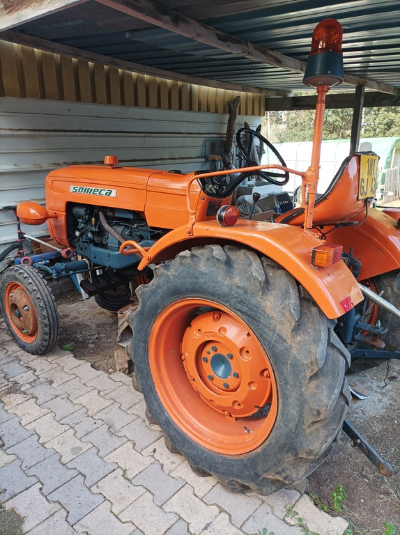

Brasure réalisé, ça change de la réparation des anciens propriétaires, pour le moment plus de fuite, j'ai aussi pu changer les deux olives pour la fuite des tuyaux dans le réservoir hydraulique, olive en laiton pour tube diamètre 12, j'ai changé les joints spy des raccords pour la pompe hydraulique, j'ai juste un tout petit peu d'huile qui coule par moment sur la modification du distributeur, les joints spy doivent laisser un peu d'huile passer de temps en temps, et les bras de 3 points se lève tout seul quand j'allume le moteur ... Il faudrait que je démonte l'arrière du distributeur pour vérifier si j'ai bien tout remonté ..... ( pour le remontage de l'arrière du distributeur si vous avez une idée de comment bien installer les pièces dans le distributeur, n'hésitez pas a me donner vos conseils). Merci

Félicitations! Il est vraiment beau!
