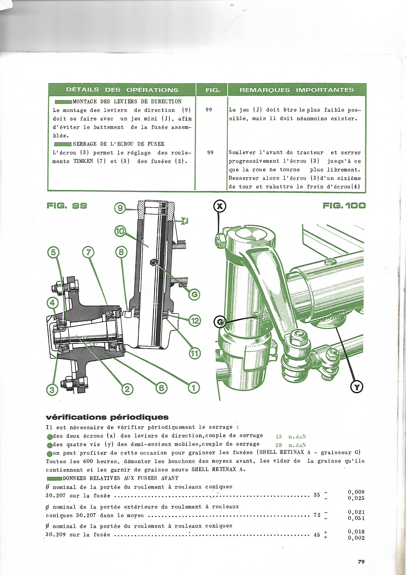

Polyvalence, fiabilité, entretien, maniabilité... Au sujet de la maniabilité le vendeur m'annonce un problème de direction avec une direction très dure. Sont-ils équipés d'une DA ? De quoi cela peut-il venir ?

Et côté Direction ? Comment ça marche ?
De quoi peut venir la dureté constatée par le propriétaire actuel ?
Merci, bon après-midi.

Elle est sûrement mécanique, non assistée(absence de vérin additionnel).
Bien gonfler les pneus avant (2,5 kg).

tu peux aussi mettre des butées à bille rep 12 fig 99 et surtout bien graisser les fusées
