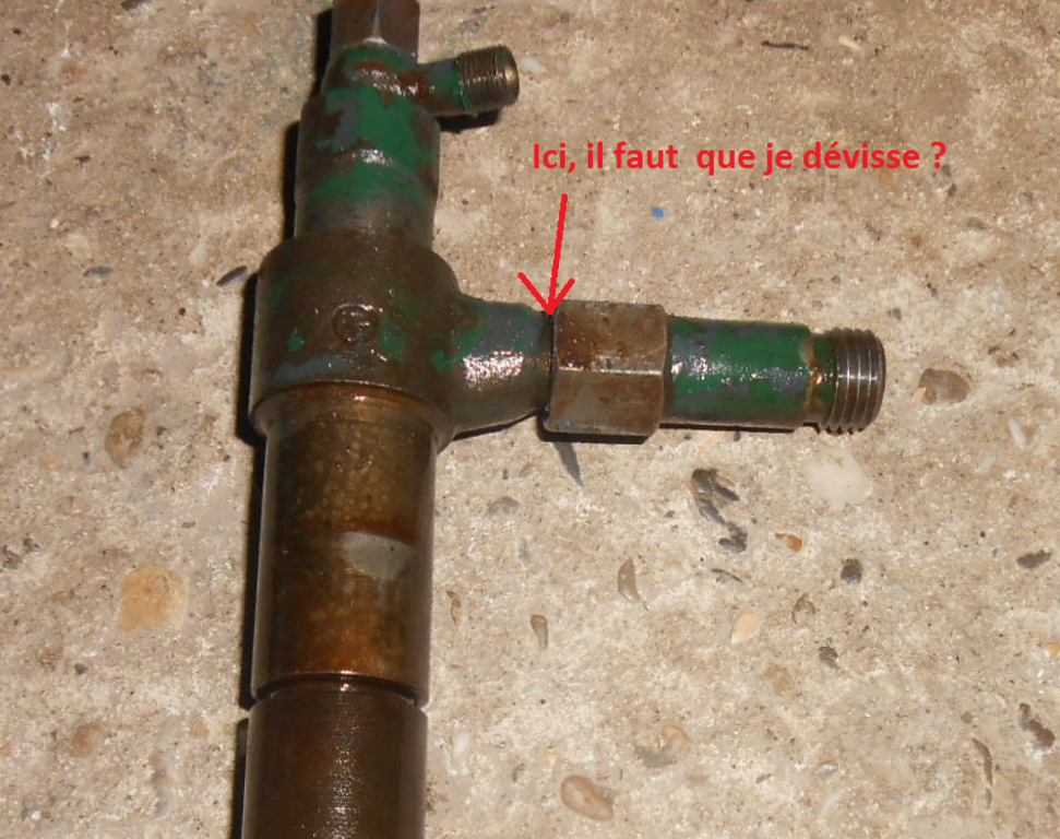

BREF, pour en avoir le cœur net, ouais, je vais les ouvrir en fonctionnement...
C'est ici que je dois ouvrir ?
Et je devrais voir quoi ? A l'oeil nu on peut déceler le fait qu'il injecte aux 4 cylindres l'un après l'autre ?
Genre Pshitt, Pshitt, Pshitt, Pshitt ?
Ou alors, si un injecteur est pas alimenté, je le verrai bien ce sera flagrant ?
Et pas de dangerosité ? Pas de risques sur cette procédure ? Je dévisse juste, je désemboite pas ?
Messages : 10281
c'est vrai que ta pompe à injection n'a pas de surcharge
tu peux aussi dévisser au niveau de la pompe à injection si le moteur ne change pas de régime
cela indique que le cylindre concerné ne fonctionne pas
Someca45TP
Messages : 196
Ok, et ce n'est pas dangereux pour le moteur de faire ça ? Ca ne crée pas de prise d'air ou autres en fonctionnement ?
En enlevant le collecteur d'échappement, c'est pas plus simple pour contrôler le fonctionnement des 4 cylindres ? Mais peut être un peu bruyant ?
