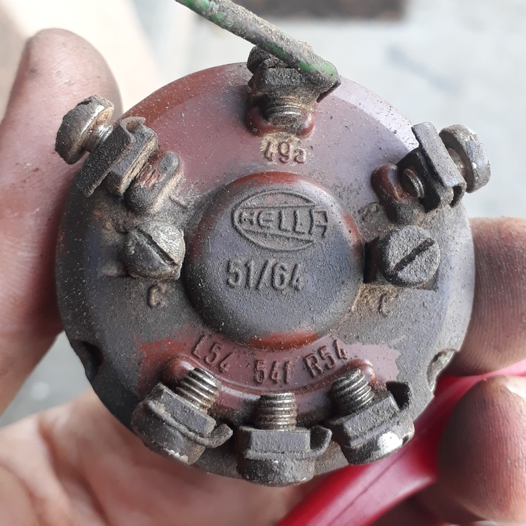

Bonjour, je reviens sur les clignotants, j'ai donc branché la centrale puis le commutateur comme sur le schéma. Et ça fonctionne à moitié! Les clignotants D clignotent mais les clignotants G restent allumés fixe. Je n'arrive pas à comprendre...

Oui, centrale clignotante CARTIER 24V 3 broches. Donc +24V qui arrive, +24V intermittent qui ressort et qui va au commutateur, et 3ème broche, j'en déduis que c'est pour le voyant comme on avait dit précédemment.
Pour le commutateur, c'est un Hella 51/64 avec beaucoup de broches :
- 49a : +24V que vient de la centrale clignotante,
- L : départ vers les clignotants gauche,
- R : départ vers les clignotants droit,
- C entrée/sortie pour le voyant central au centre du commutateur,
- L54 ?
- 54f ?
- R54 ?
Messages : 10023
x 218
Re: Faisceau Clignotants Someca 312R
Thierry a raison sur la centrale tu as le troisième plot qui va au témoin

Bonjour à tous, concernant mon problème de clignotant, ça venait de la centrale. Je l'ai remplacé par une Hella 24V trouvable sur les sites de pièces auto et surtout moins chère que la Cartier.
La différence avec la Cartier est que la Hella a besoin d'être branchée à la masse.
Comme tu l'avais dit jj, j'ai branché le plot/témoin rouge du tableau de bord au préchauffage. Je pense que c'était sa fonction vu que ce n'est pas d'origine, autant pour moi.
J'ai également branché un témoin LED 24V, pour savoir si les feux sont allumés vu que l'éclaireur de tableau de bord a été supprimé.
Quelques photos pour illustrer tout ça :
Messages : 3336
x 283
x 200
Bravo, c'est propre, soigné et fonctionnel!
